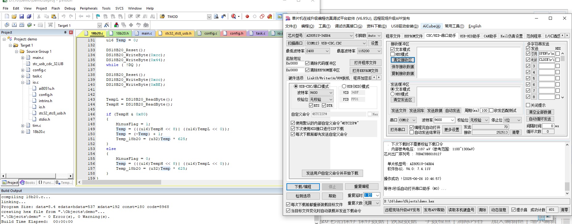

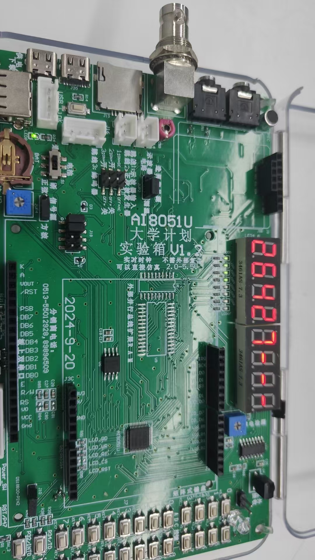

发表于 2025-6-26 10:48:36 | 显示全部楼层
第十六集DS18B20测温
代码成功运行,功能实现:
源代码:
#include "config.h"
#include "task.h"
#include "io.h"
#include "tim.h"
#include "18b20.h"
char *USER_DEVICEDESC = NULL;
void Delay3000ms(void)        //@24.000MHz
        unsigned long edata i;
        _nop_();
        _nop_();
        i = 17999998UL;
        while (i) i--;
void main(void)
        Sys_init();                                                                                //系统初始化
        usb_init();                                     //USB CDC 接口配置
    IE2 |= 0x80;                                    //使能USB中断
        Timer0_Init();                        //定时器初始化
//        Init_595();
//        INT1_Init();                                                                        //外部中断1初始化
//        P3_IO_Init();                                                                        //IO中断初始化
//        P4_IO_Init();
//        TIM1_Count_Init();
        Timer1_Init();
    EA = 1;                                                                                        //IE |= 0X80;
        P40 = 0;
        while (DeviceState != DEVSTATE_CONFIGURED);     //等待USB完成配置
//        WDT_CONTR = 0X24;
        while(1)
        if (bUsbOutReady)                                                        //如果接收到了数据
            //USB_SendData(UsbOutBuffer,OutNumber);   //发送数据缓冲区,长度(接收数据原样返回, 用于测试)
            usb_OUT_done();                                                        //
                Task_Pro_Handler_Callback();                                //执行功能函数
                SEG_Show_U32(Temp_18b20);
void Timer0_Isr(void) interrupt 1                //1MS执行一次
        Task_Marks_Handler_Callback();                                        //系统计时
第十六集DS18B20测温.zip
460.64 KB, 下载次数: 58

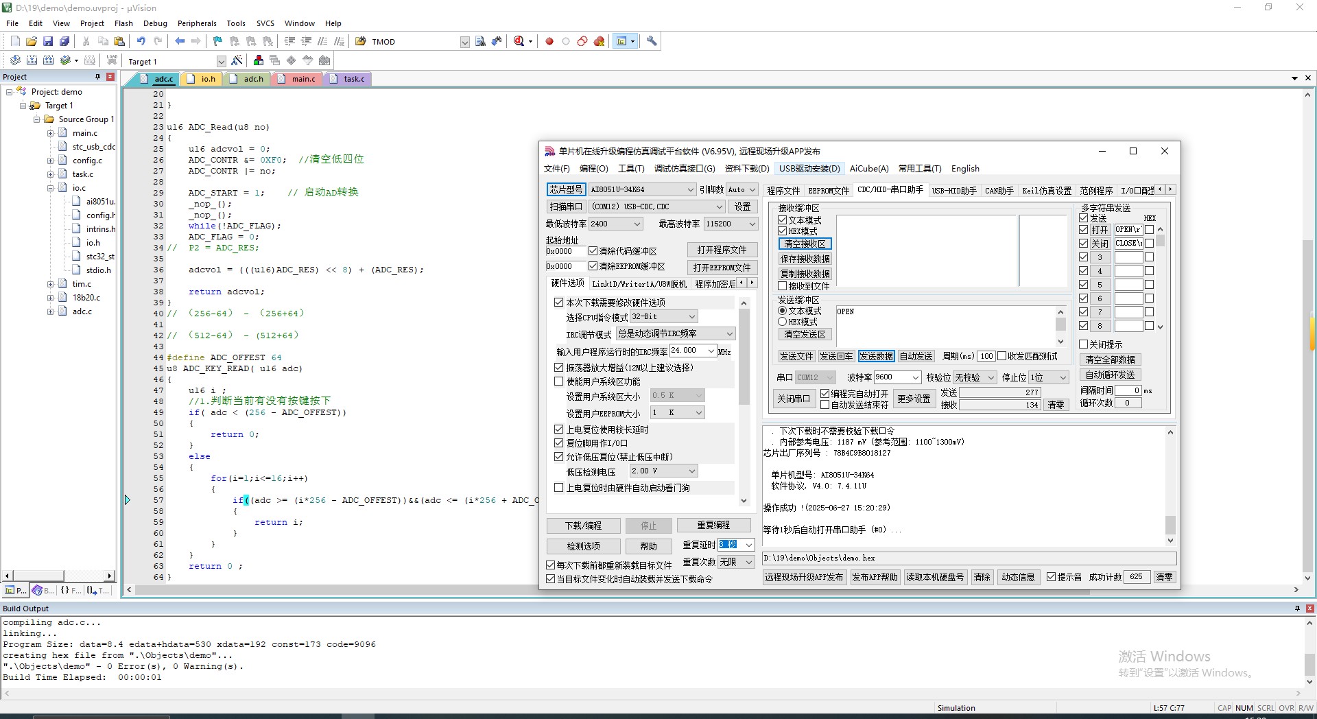

发表于 2025-6-27 15:22:47 | 显示全部楼层
第十九集ADC
代码成功运行,功能实现:
任务一:
源代码:
#include "config.h"
#include "task.h"
#include "io.h"
#include "tim.h"
#include "18b20.h"
#include "adc.h"
        _nop_();
        _nop_();
        i = 17999998UL;
        while (i) i--;
void main(void)
        Sys_init();                                                                                //系统初始化
        Init_595();
        Timer1_Init();
    ADC_Init();
        P40 = 0;
        while(1)
            usb_OUT_done();                                                        //
                SEG_Show_U32( ADC_Read(0) );

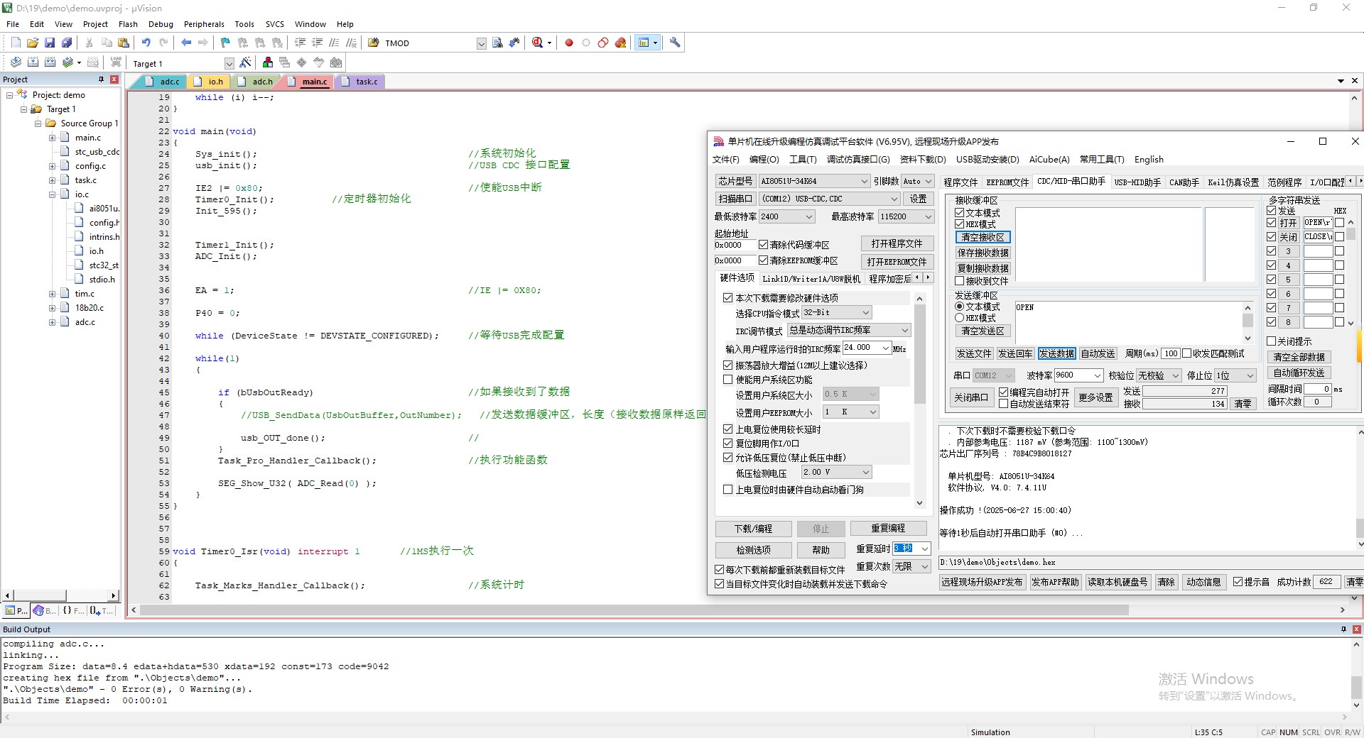

任务二:
源代码:
#include "config.h"
#include "task.h"
#include "io.h"
#include "tim.h"
#include "18b20.h"
#include "adc.h"
        _nop_();
        _nop_();
        i = 17999998UL;
        while (i) i--;
void main(void)
        Sys_init();                                                                                //系统初始化
        Init_595();
        Timer1_Init();
    ADC_Init();
        P40 = 0;
        while(1)
            usb_OUT_done();                                                        //
                SEG_Show_U32( ADC_KEY_READ(ADC_Read(0) ));

发表于 2025-6-27 16:50:51 | 显示全部楼层
第二十集ADC_NTC测温
代码能够成功运行,功能实现:
源代码:
#include "config.h"
#include "task.h"
#include "io.h"
#include "tim.h"
#include "18b20.h"
#include "adc.h"
        _nop_();
        _nop_();
        i = 17999998UL;
        while (i) i--;
void main(void)
        Sys_init();                                                                                //系统初始化
        Init_595();
        Timer1_Init();
    ADC_Init();
        P40 = 0;
        while(1)
            usb_OUT_done();                                                        //
                SEG_Show_U32( Temp_Cal(ADC_Read(3) ));
