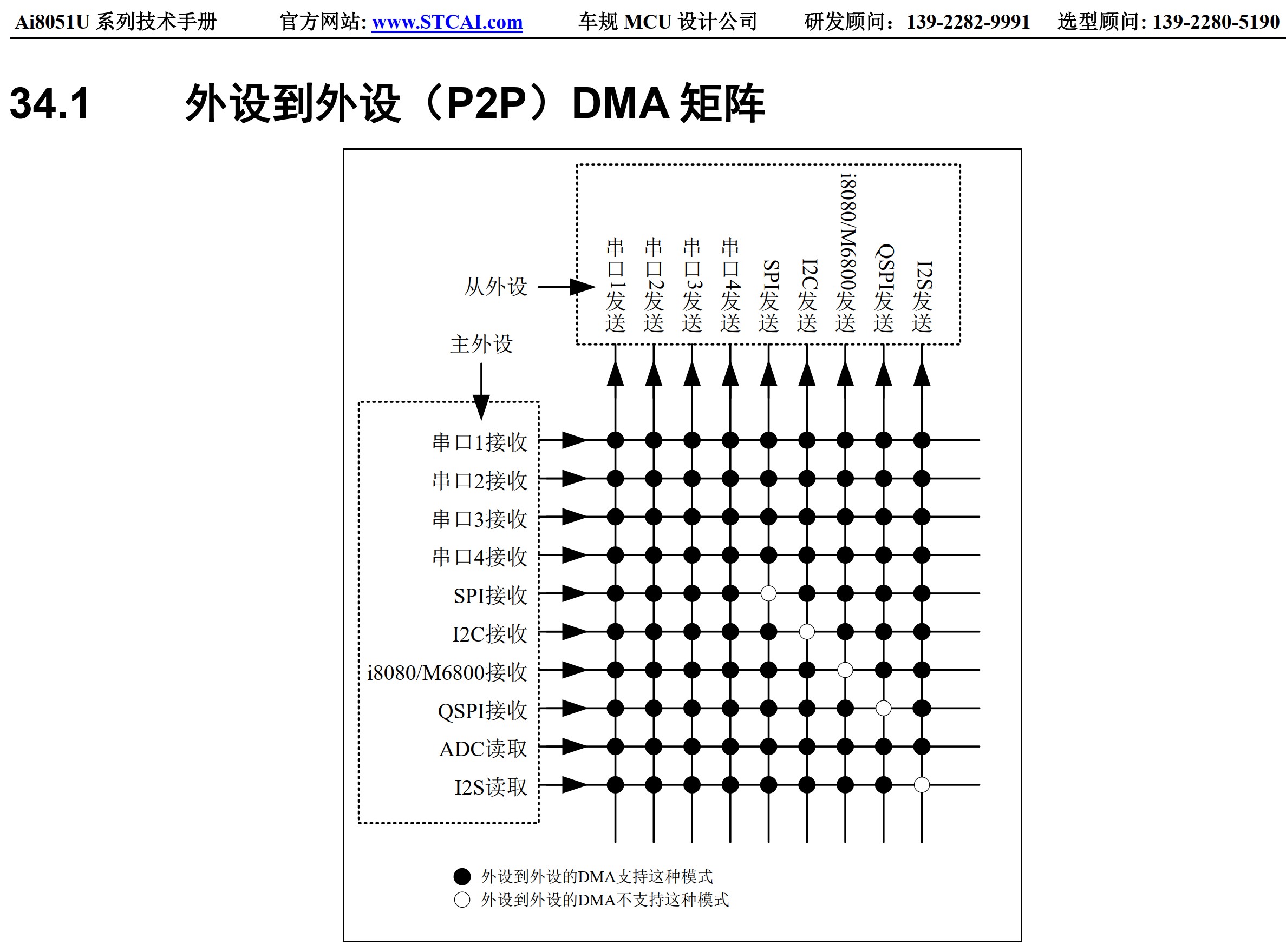

Ai8051U 视频级 刷 TFT 彩屏,及其他组合 视频效果
===不做电视,做 智能设备的 TFT彩屏 显示 足够了
         用的是 DMA-P2P, 外设直接送外设 去刷屏,不经过CPU !
         现在 刷彩屏,跟CPU无关了CPU是休息的外设自己去干活
Ai8051U 视频级 TFT彩屏 播放,QSPI-Flash, DMA-P2P直送,i8080并口TFT

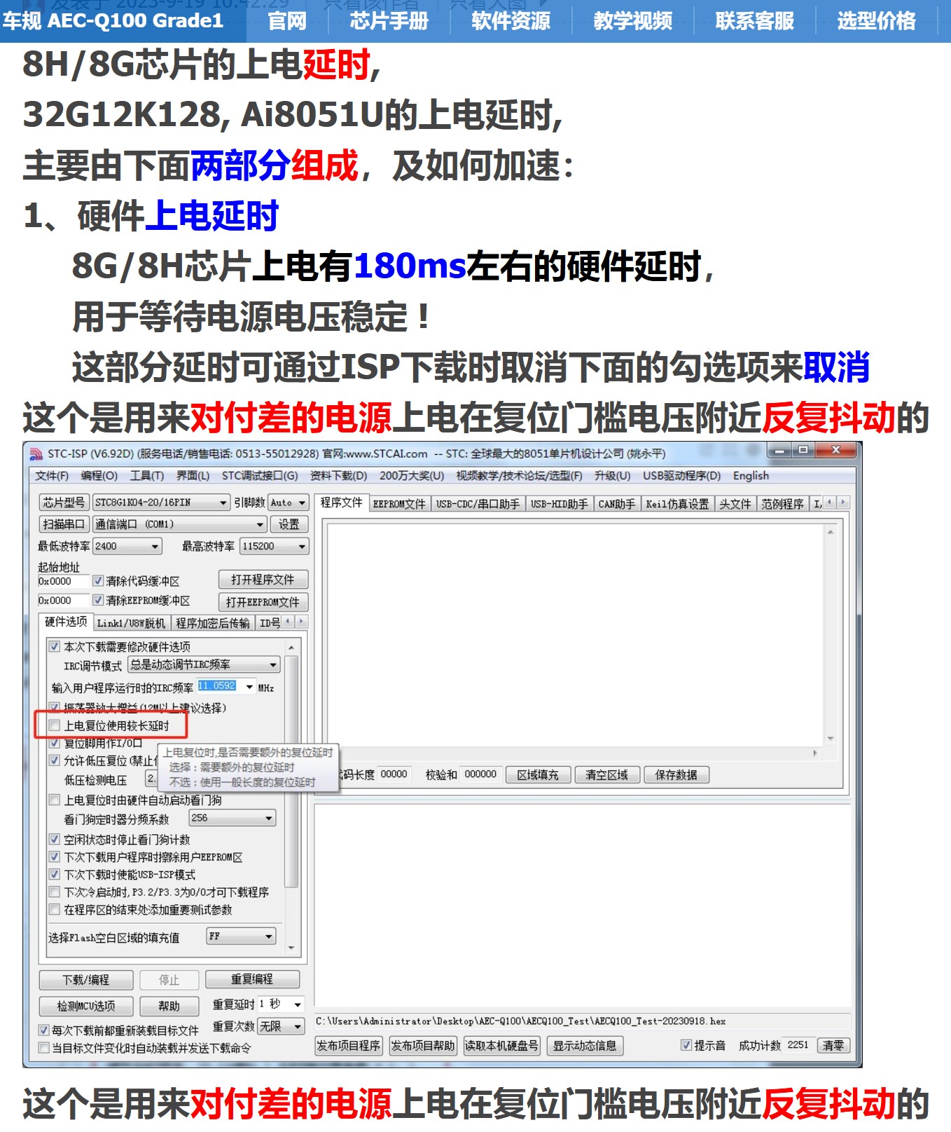

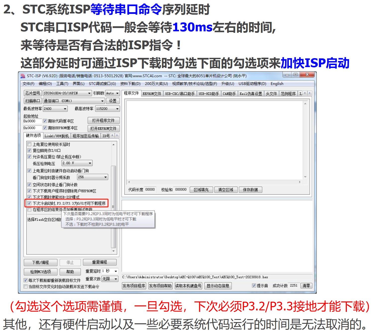

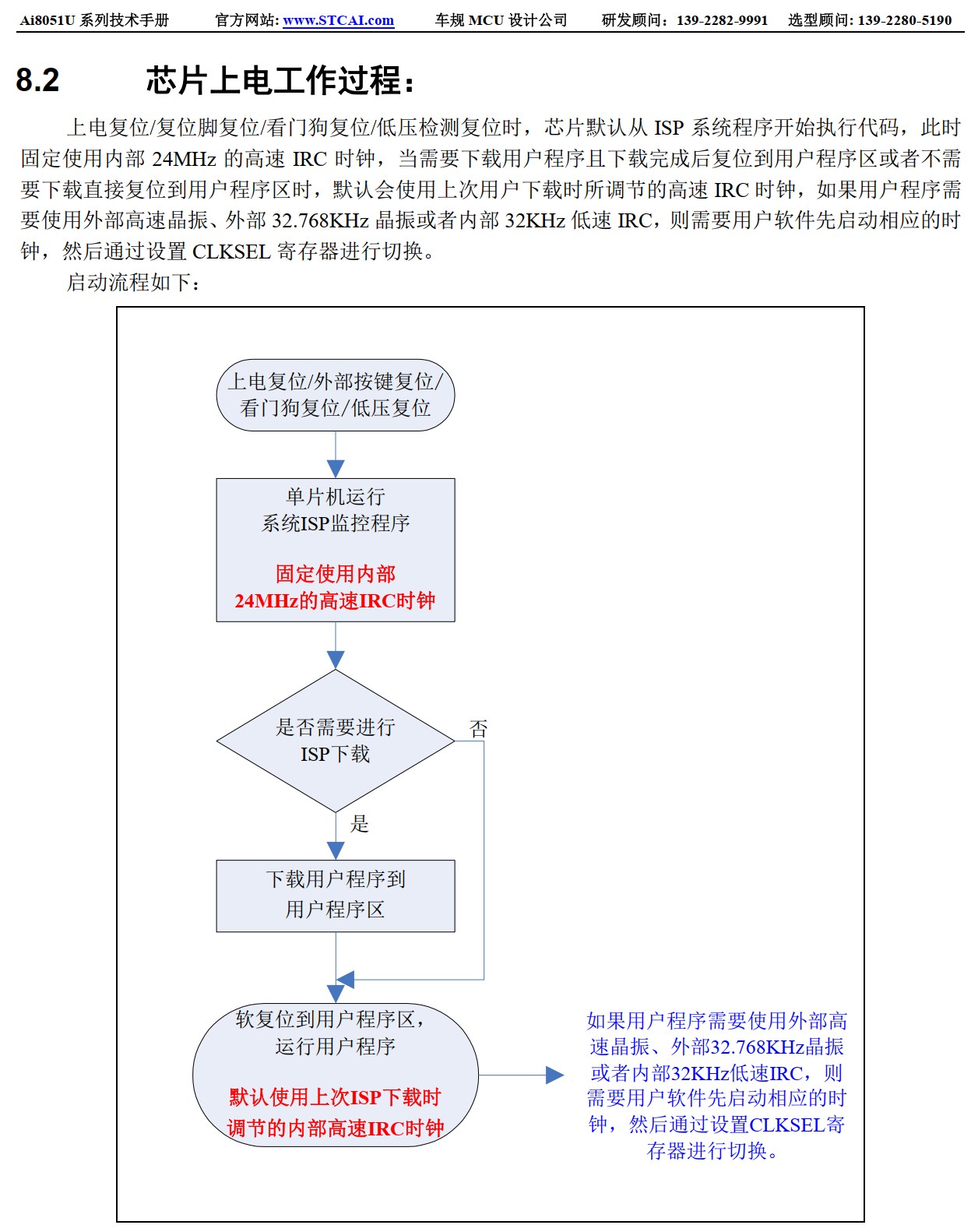

荣誉版主 创作的 演示视频
模拟仪表盘@AI8051U, QSPI-Flash-DMA-P2P-TFT彩屏-8位并口

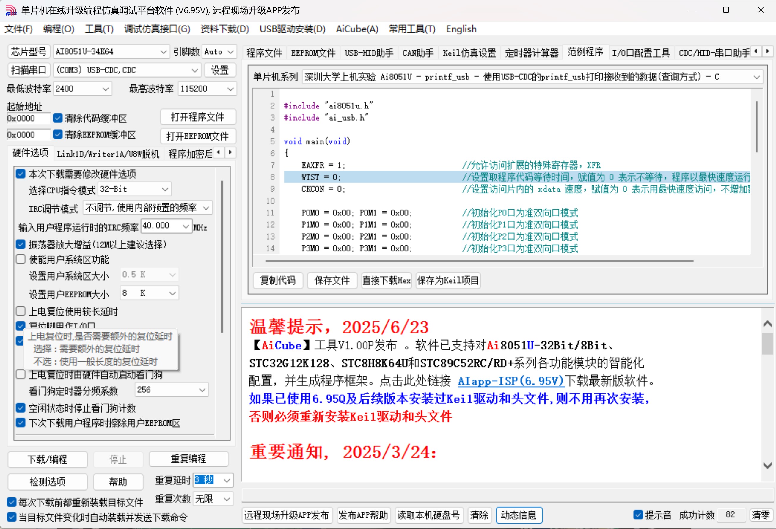

上电复位延时可以去除 那个180mS延时,
用户区初始化,优先 TFT屏部分,主频不知是否 40MHz

去掉 180mS延时

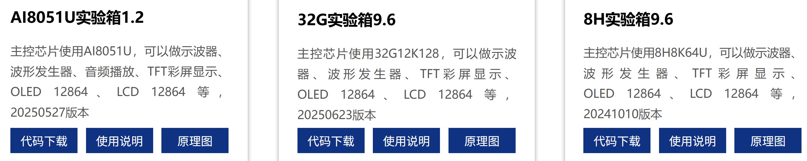

AI8051U 的演示程序,见下面 AI8051U 实验箱演示程序:
深圳国芯人工智能有限公司-实验箱
