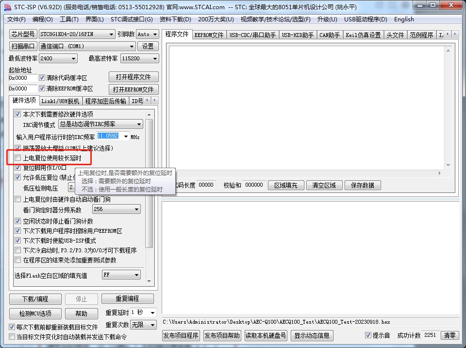

1、硬件上电延时
     8G/8H芯片上电有180ms左右的硬件延时
     用于等待电源电压稳定 !
     这部分延时可通过ISP下载时取消下面的勾选项来取消
这个是用来对付差的电源上电在复位门槛电压附近反复抖动

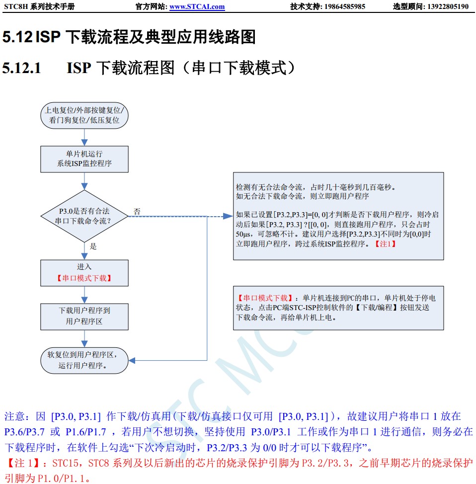

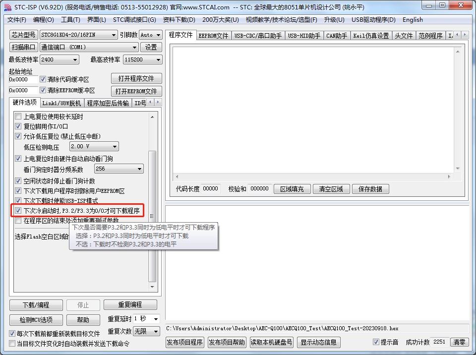

2、STC系统ISP等待串口命令序列延时
     STC串口ISP代码一般会等待130ms左右的时间,
     来等待是否有合法的ISP指令 !
     这部分延时可通过ISP下载时勾选下面的勾选项来加快ISP启动
(勾选这个选项需谨慎,一旦勾选,下次必须P3.2/P3.3接地才能下载)
其他,还有硬件启动以及一些必要系统代码运行的时间是无法取消的。

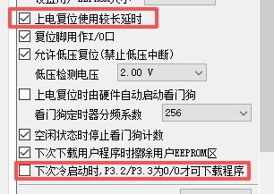

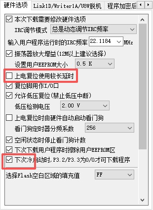

发表于 2025-3-3 19:36:08 | 显示全部楼层
按照手册来讲,他不是勾选之后延时50us吗,为啥我实测是30ms?
18
50
50
发表于 2025-3-3 19:56:55 | 显示全部楼层
我把这两个都勾选了,实测上电到运行程序延时了30ms,不是手册上的50us,是手册不对吗?还是还需要勾选什么东西?我是用的是STC8G1K08A,配置成内部6Mhz晶振

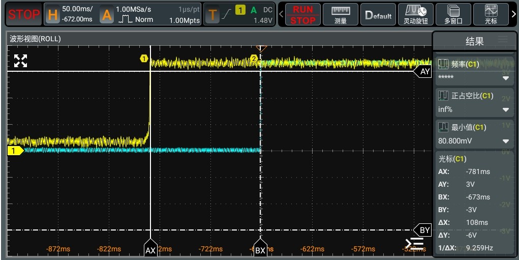

发表于 2026-3-26 17:46:42 | 显示全部楼层
STC32G8K64 7.4.8
上电时间:12ms
上电时间:108ms
上电时间:193ms
