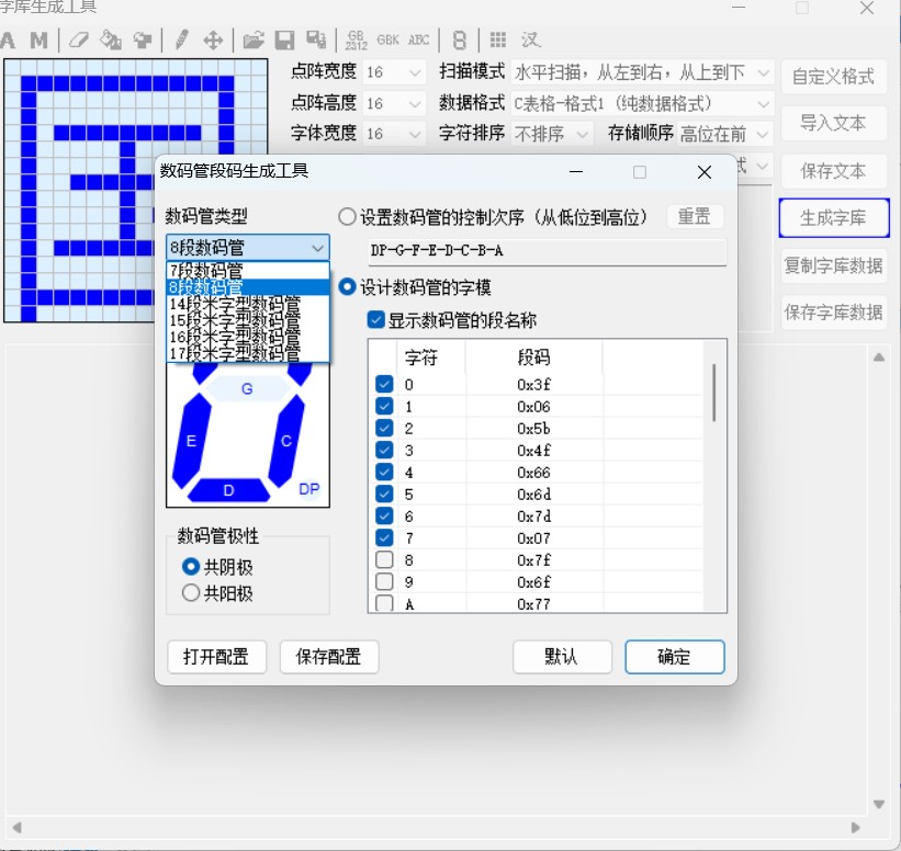

发表于 2025-6-25 22:06:41 | 显示全部楼层
第9集 数码管
数码管有共阴的,有共阳的。
共阳的应该可以用灌电流来点, 共阴的就需要推挽的。
AS是单色, BS是双色。
用MCU IO 直接控制比较浪费, 用595可以驱动数码管, 3线控制,还锁存。
aiapp-isp 的字库工具 可以直接生成 数码管控制字符, 可方便了。
控制字符8位,分8次发到595的串行线。
控制字符 每次左移一位, 最高位进入CY, 然后把CY 发到595串行线.
冲爷故意写错,不写CY,写dat,挖坑等着后面表演debug。
位码错误看起来也是故意留出来表演的。
动态刷新要高于50Hz。
还可以用虚拟显示调试工具

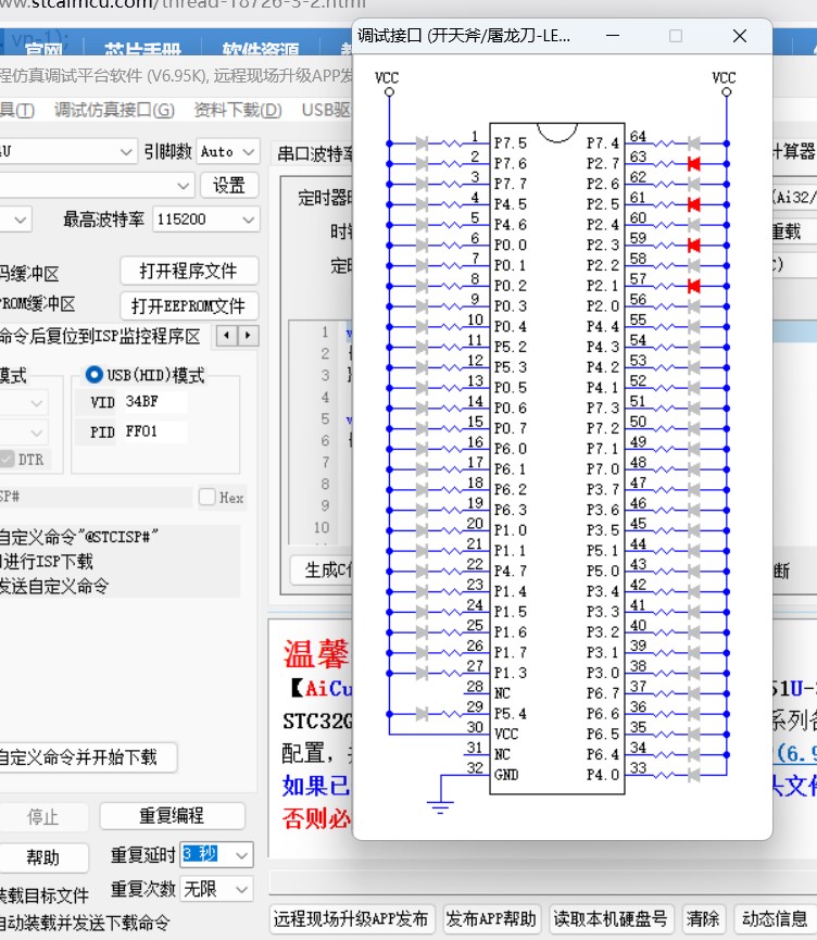

发表于 2025-6-26 16:34:28 | 显示全部楼层
第10集
虚拟键盘led数码管
aiapp-isp提供了一堆虚拟设备仿真。
MCU 可以通过传接口发来数据在这些虚拟设备上显示。
假装有这些东西,不用焊。
操作这些设备有已经定义好的库函数可调用。
void LED40_SendData(BYTE *dat, BYTE size);  dat 是一对一对的,指定port 和要写的状态data
void LED40_SetPort(BYTE port, BYTE dat);
void LED40_SetBit(BYTE port, BYTE bt);  单个pin置高
void LED40_ClrBit(BYTE port, BYTE bt);  单个pin 设置低
各种显示设备大同小异, 都是设置状态写入data。 需要用哪个在isp工具现查就好,没必要背下来。
唯一的输入设备是虚拟键盘。这个就是读那一串指令,拿到是哪个键按下了。
