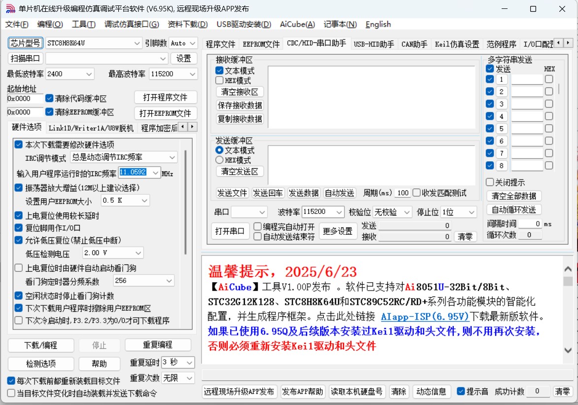

发表于 2025-6-24 11:29:32 | 显示全部楼层
继续姚爷课程
AiCube 是isp工具的一个新的tab。
之前用89C52时一直用的stc-isp 没有这个工具。
要下一个新的AIapp-ISP-v6.95K来用。
这熟悉的界面风格
估计可以用到人类放弃碳基身躯机械飞升

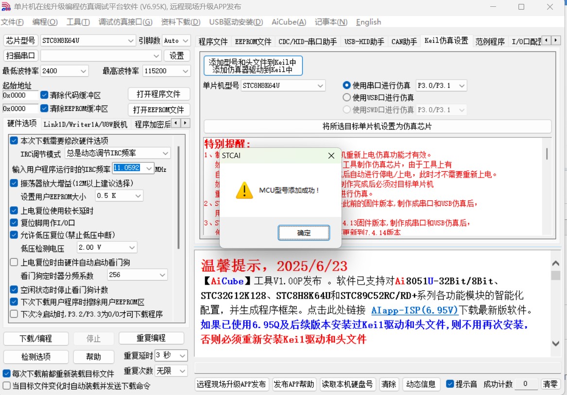

发表于 2025-6-24 13:07:15 | 显示全部楼层
要编译stc的工程 要把头文件库文件加到 keil 环境里。
stc-isp的 keil仿真设置。
