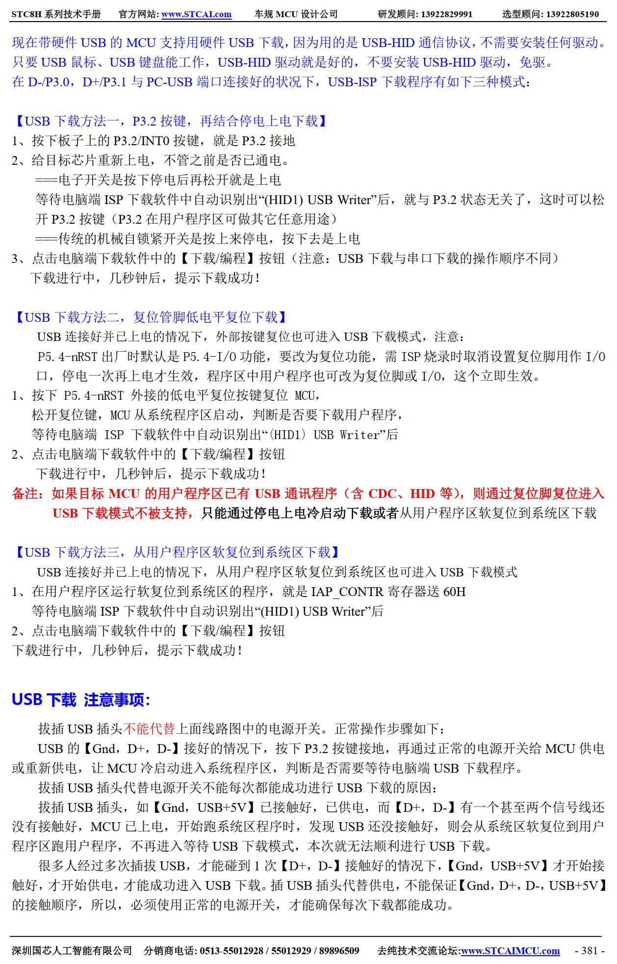

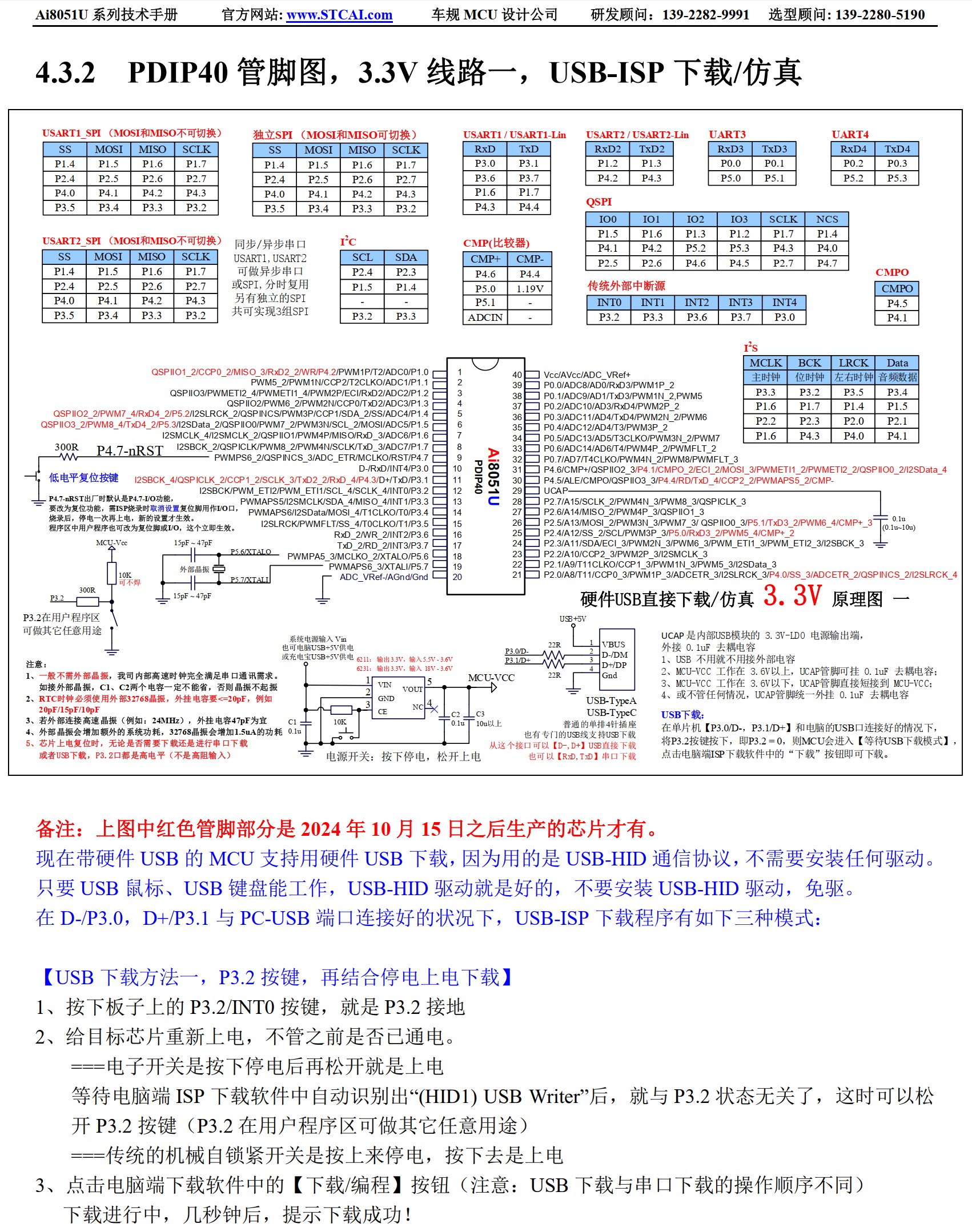

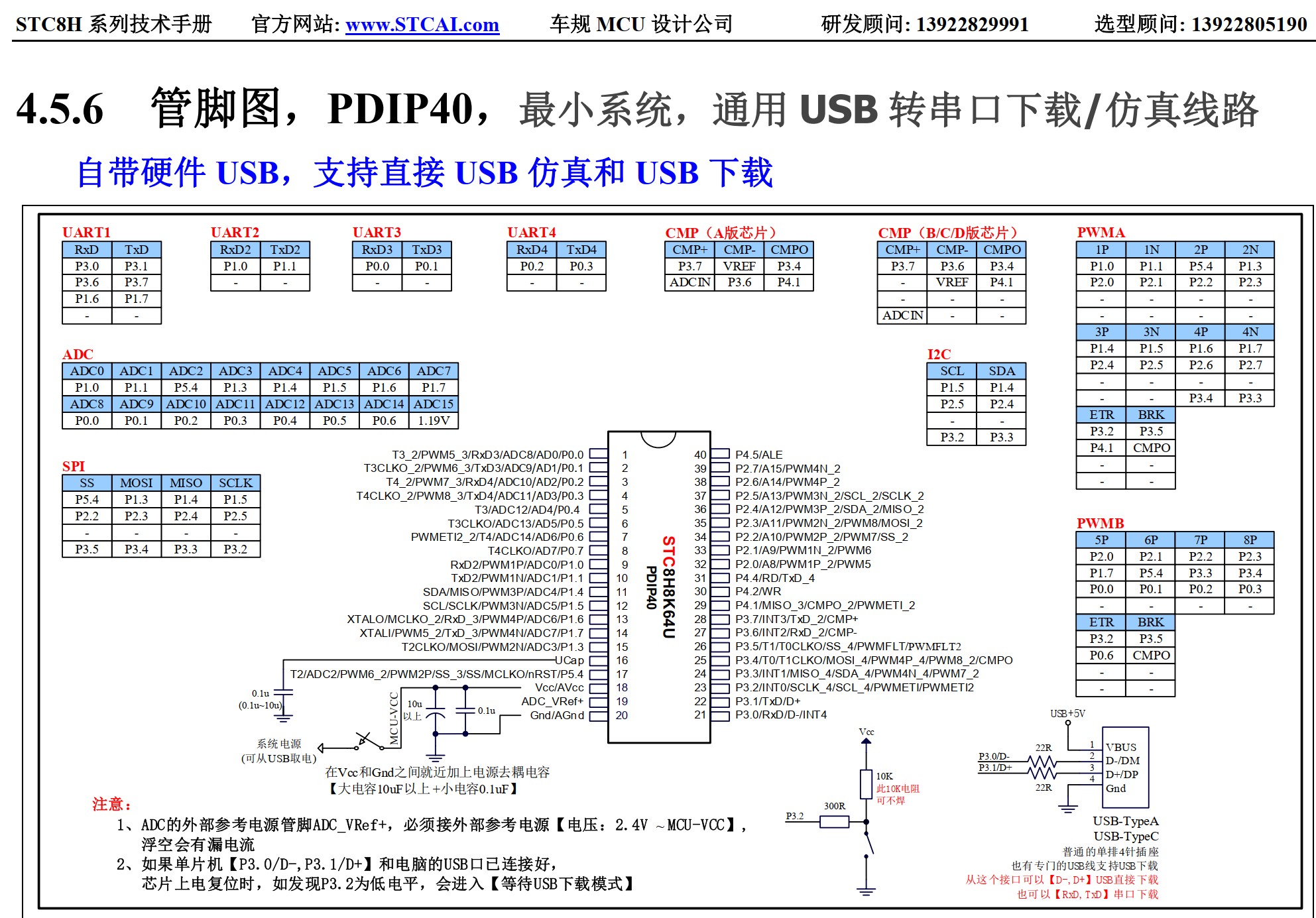

【D-/P3.0, D+/P3.1】直连电脑USB-CDC串口/就是串口, USB不停电下载@STC8H

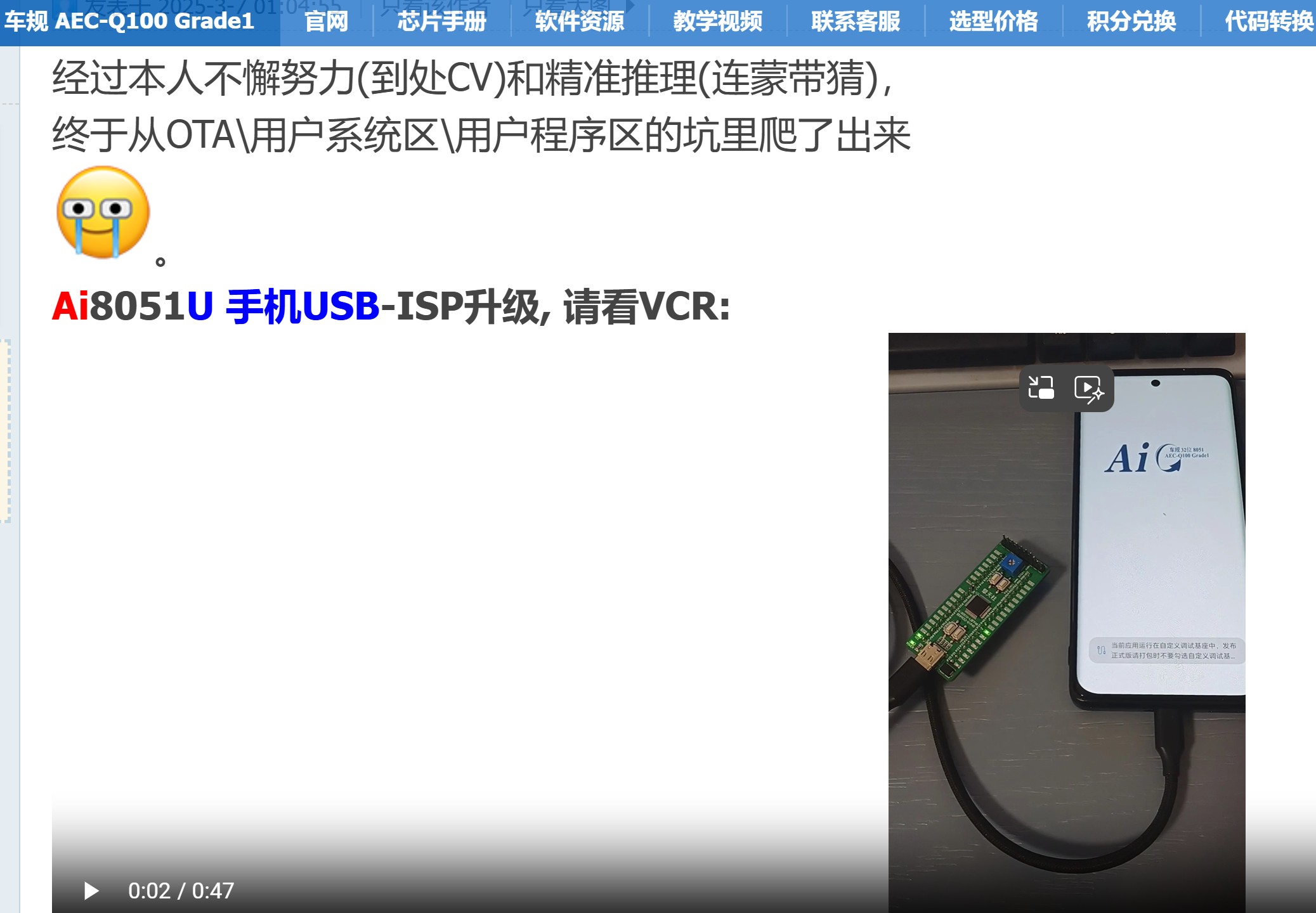

啥时候要是能手机烧录固件就厉害了

大神们,不使用库文件,不停电HID下载,有没有例程?

直接下载速度比较快,很好用,就是按3.2接地,再通电有点麻烦。
