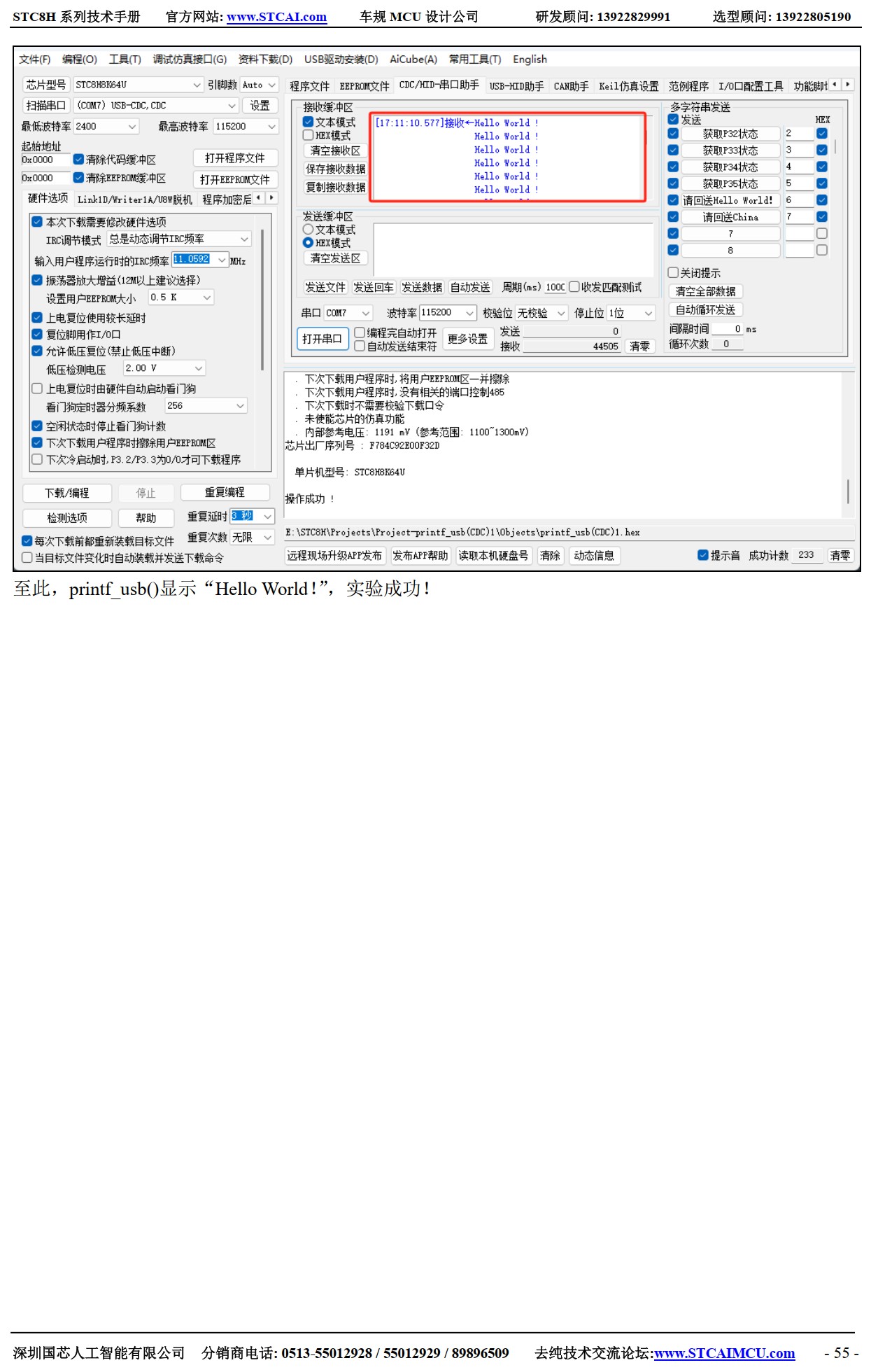

实验一:直接输出,printf_usb("Hello World !\r\n")

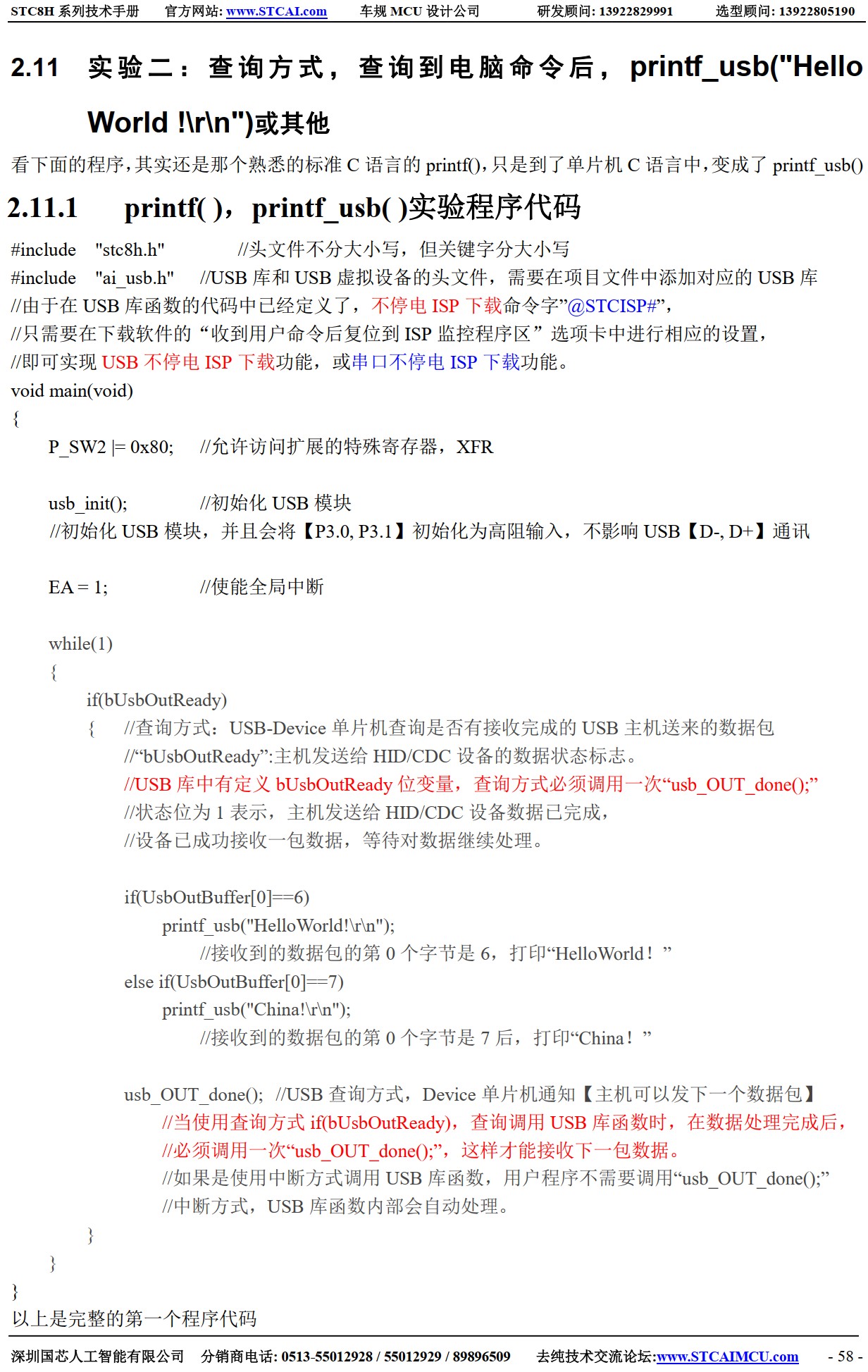

实验二:  查询方式,查询到电脑命令后,
              printf_usb("Hello World !\r\n")或其他
实验三:  中断方式,单片机USB中断接收服务函数收到命令后,

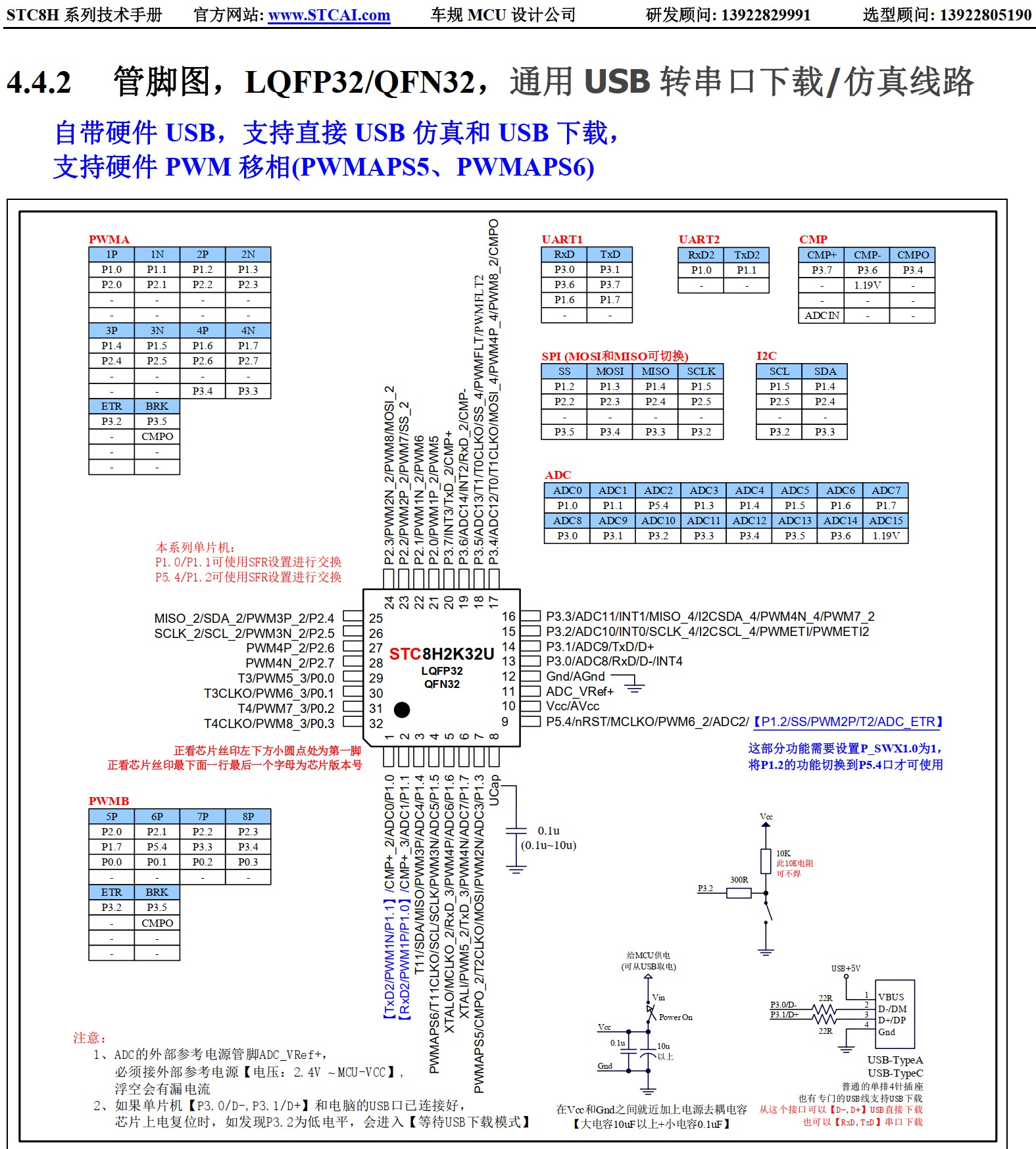

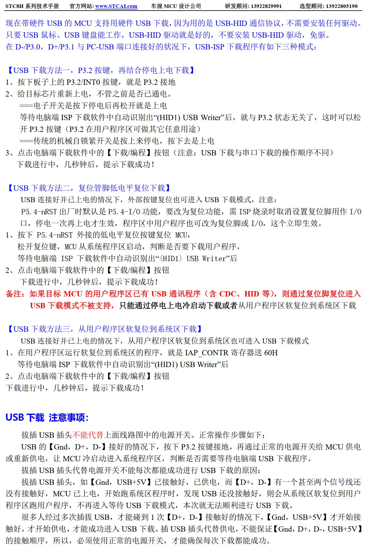

===用差分信号线 【D-/P3.0, D+/P3.1】直连电脑USB口进行串口通信
1.1   USB-CDC虚拟串口概述
当单片机需要和电脑之间进行数据交换时,首选一般都是串口通讯。1T 8051, STC8H8K64U单片机内置USB控制器和收发器。
当用户代码中嵌入USB-CDC代码后,使用USB线将单片机与电脑直接相连接,在电脑端就可识别出【USB-CDC虚拟串口】,
【USB-CDC虚拟串口】就是【串口】, 就是【最简单最强大的串口】

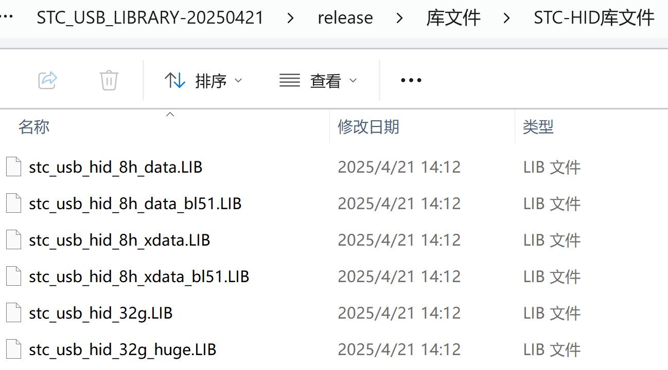

 楼主| 发表于 2023-5-14 10:23:38 | 显示全部楼层
用 xdata版本,data版本是早期的版本
