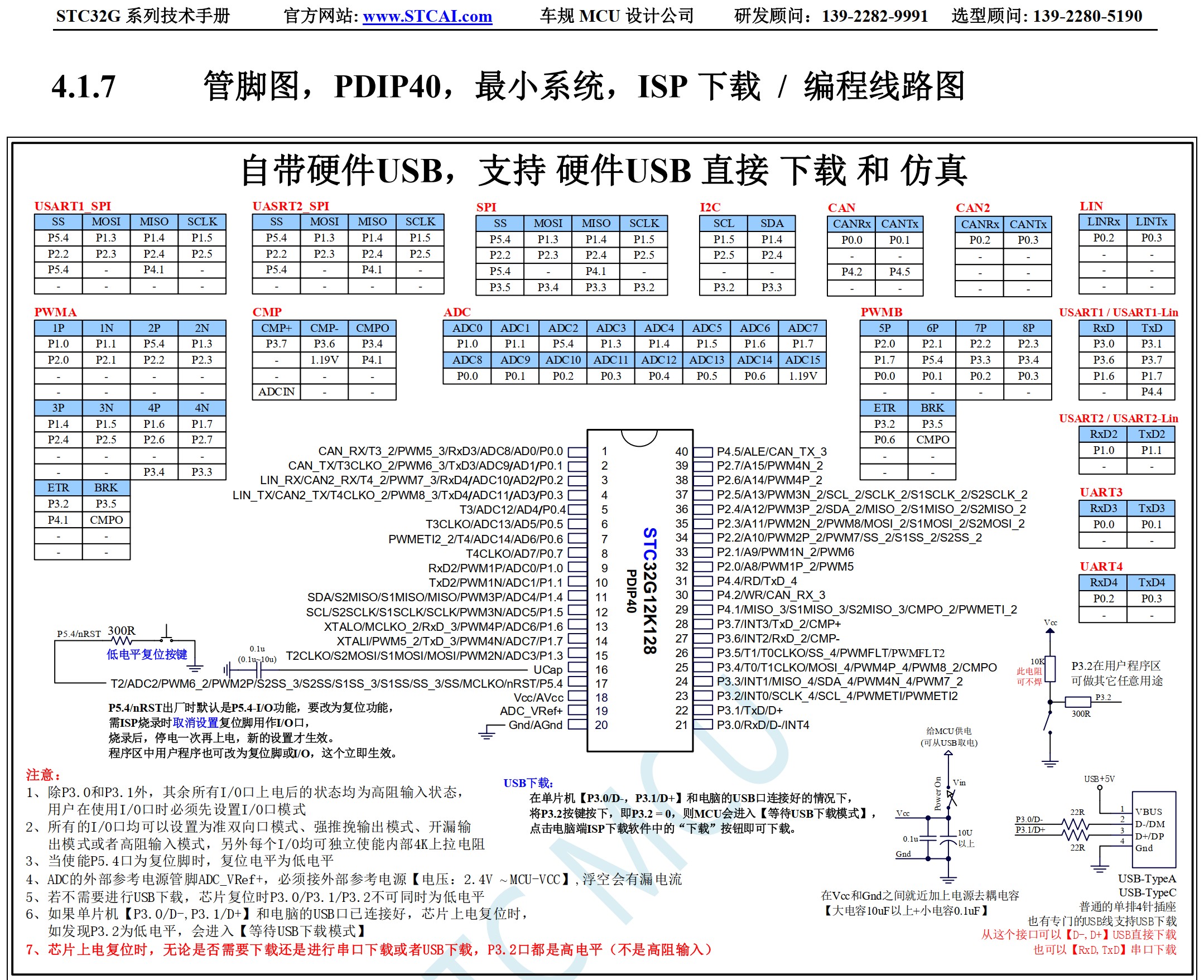

发表于 2025-7-7 16:12:35 | 显示全部楼层
我用的是STC32G12K128的,按下P3.2后给芯片重新上电,板子是自己焊的,一直没出现USB-Write信息,不知道是啥原因
原理图的 PDF, 如何连接的图片,发上来,大家帮分析  详情 回复 发表于 2025-7-7 16:22

发表于 2025-7-7 16:22:08 | 显示全部楼层
qfz*** 发表于 2025-7-7 16:12
我用的是STC32G12K128的,按下P3.2后给芯片重新上电,板子是自己焊的,一直没出现USB-Write信息,不知道是 ...

发表于 2025-7-8 12:03:49 | 显示全部楼层
就是按图示接的线,用的STC32G12K128单片机,P3.2连接开关接地,步骤按下P3.2后给芯片重新上电,就是没有出现USB-write

发表于 2025-7-8 12:24:07 | 显示全部楼层
刚刚又试了一次,插上USB后(mcu没有供电时)窗口出现USB-CDC,CDC,但按下开关P3.2接地,单片机重新上电,还是没有出现USB-Write

发表于 2025-7-8 15:36:03 | 显示全部楼层
UCAP 要外接 0.1uF;
USB数据线线要有 D-/D+线,不要只是USB电源线,无 D-/D+

发表于 2025-7-8 16:27:01 | 显示全部楼层
神*** 发表于 2025-7-8 15:36
UCAP 要外接 0.1uF;
刚刚终于测试成功了 !
USB返回的数据快,直接连电脑方便。
