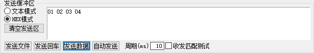

用这个试下,注意自定义CS引脚 [attachimg]105028[/attachimg] [attachimg]105027[/attachimg]  详情 回复 发表于 2025-6-18 18:10
124
5136
11480
发表于 2025-6-18 18:10:28 | 显示全部楼层
ora*** 发表于 2025-6-18 17:15
调换到第三组SPI通信,可以进行通信了,时钟和数据也不会被拉掉了,难道是第一组SPI引脚有问题么,坏了? ...
用这个试下,注意自定义CS引脚
16-8H-SPI与串口1透传.zip (418.24 KB, 下载次数: 111)

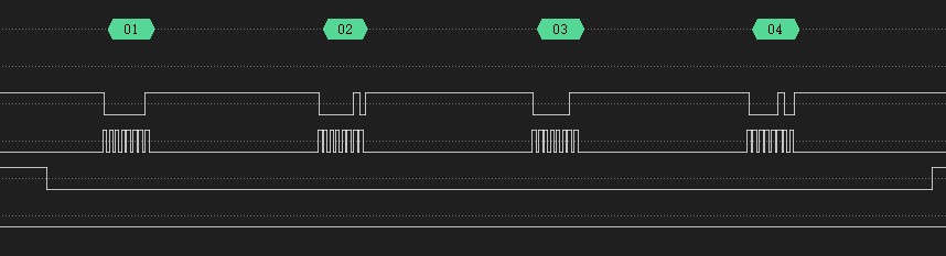

 楼主| 发表于 2025-6-24 15:23:39 | 显示全部楼层
erci*** 发表于 2025-6-18 18:10
用这个试下,注意自定义CS引脚
大佬,我刚才看了一下代码,就是通过SPI通信,把SPDAT赋值,然后把SPDAT的值缓存到buff里面,在通过Tx把Buff的值通过串口发送出去,达到透传的目的,这样就可以验证SPI的通信功能
不知道这样理解对不对.
还有这个仿真,是用什么工具仿真的,仿真验证这一块经验很匮乏,有时候程序写好了,十分缺乏仿真验证手段,还请大佬赐教
SPDAT赋值是发送 SPDAT给别的变量赋值是接收。 下面贴的图不是仿真,是逻辑分析仪查的波形,用的DSLogic逻辑分析仪。 另外仿真看下这几个帖子: 仿真演示-STC单片机教学视频 国芯技术交流网站 - AI32位8051交流社区  详情 回复 发表于 2025-6-24 15:37
