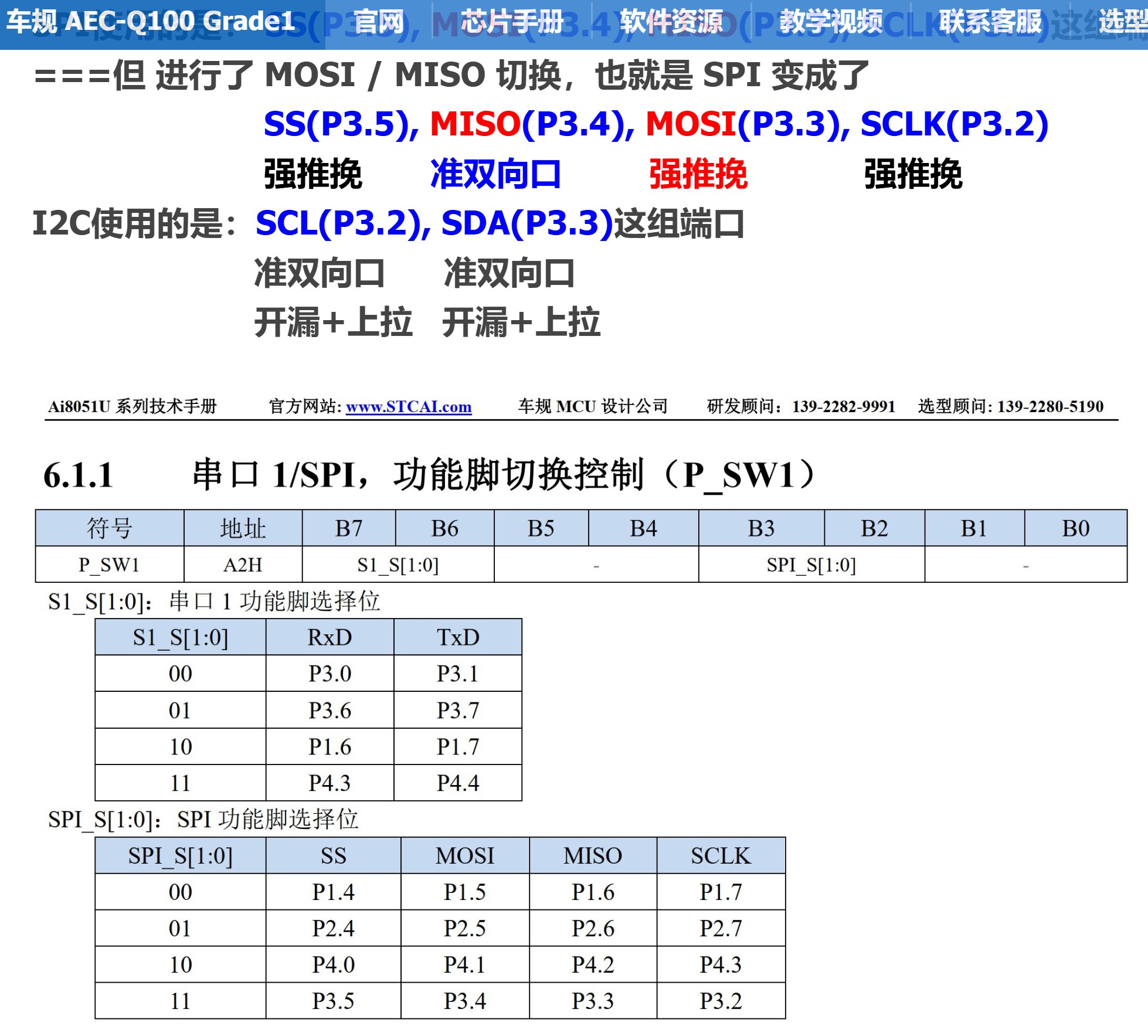

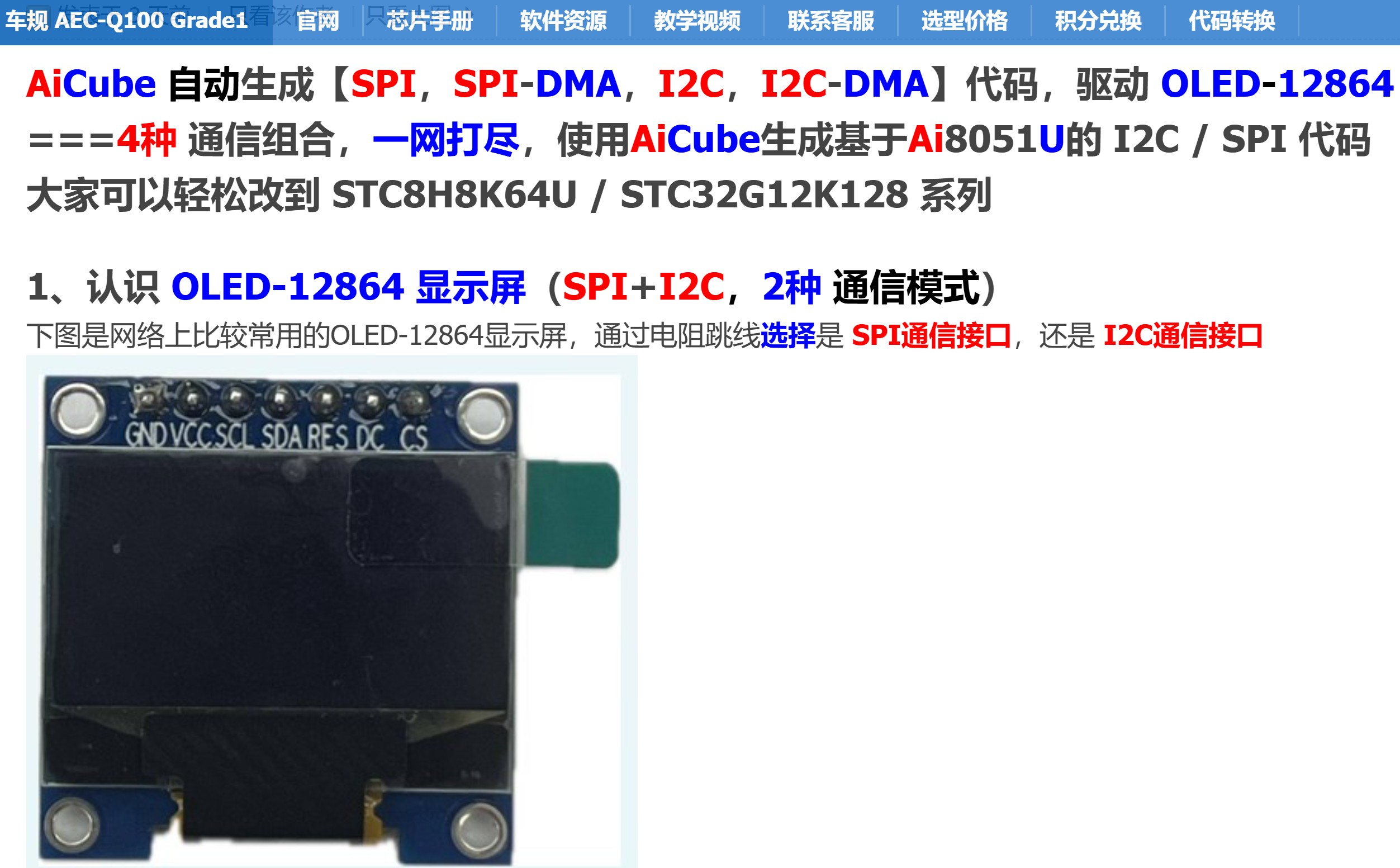

发表于 2025-6-19 11:48:01 | 显示全部楼层
AiCube自动生成【SPI,SPI-DMA,I2C,I2C-DMA】代码,驱动OLED-12864, [url=home.php?mod=space&uid=30331]@Ai8051U - AiCube@AIapp-ISP 最新版本, 强大的32位8051辅助开发工具 国芯技术交流网站 - AI32位8051交流社区[/url]
25444
发表于 2025-6-19 11:50:48 | 显示全部楼层

发表于 2025-6-14 14:47:36 | 显示全部楼层
还要关注从机器件的电平匹配,,,
如果不用考虑电平匹配的话,可以把输出脚(片选,MOSI,SCLK)设置为输出模式--准双向、开漏输出(电路上有上拉电阻)、推挽输出
输入脚(MISO)设置为可以接收的模式,-准双向(读取数据前需要让引脚对应的寄存器置一),开漏输出(输出高电平时IO≈高阻状态),高阻输入(最好是有上拉电阻保持电平稳定)
3085
7236
7236
发表于 2025-6-14 14:50:43 | 显示全部楼层
如果要考虑 电平匹配的话,,,
一个是增加电平匹配电路,,
如果不想额外增加电平匹配电路,且单片机这里电平比从机的电平高,,比如说 单片机是5V供电,但SPI连接的从机是3V3,那就可以把引脚都设置为开漏,加上上拉的3V3的上拉电阻就可以。

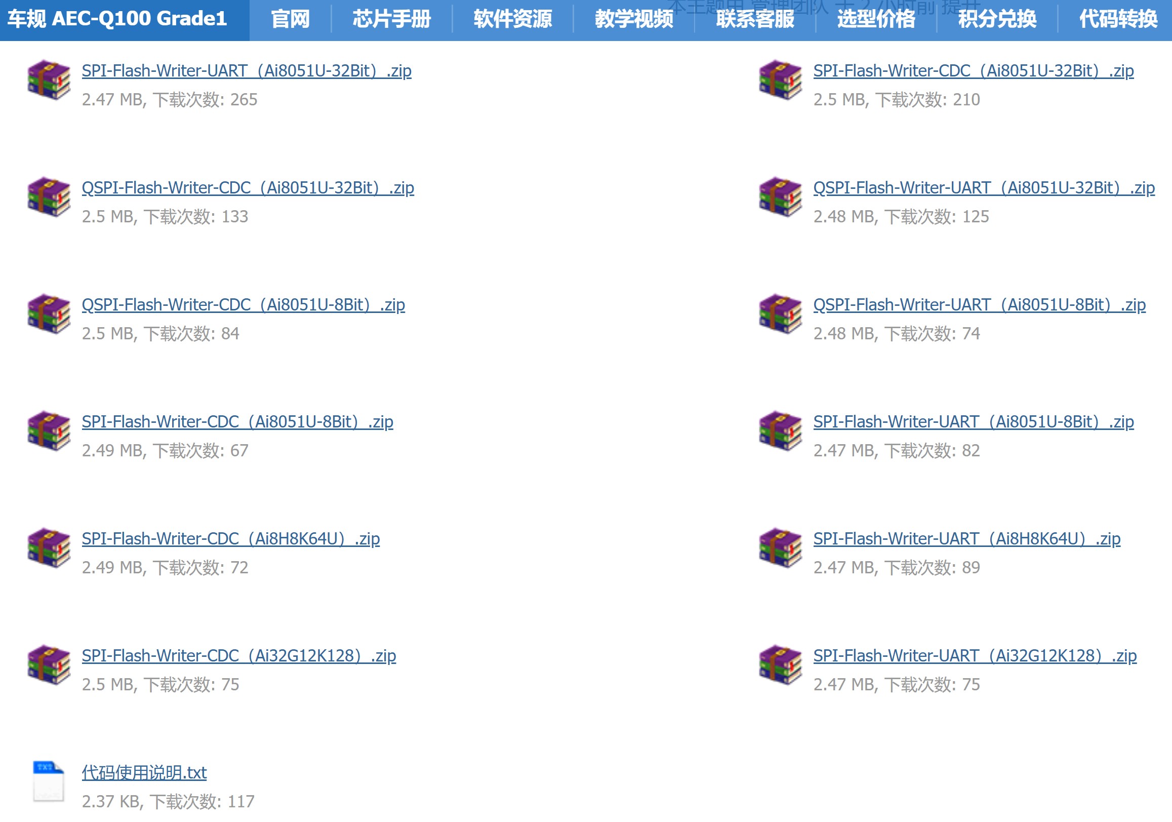

25444
发表于 2025-6-14 17:56:37 | 显示全部楼层
65
1110
1110
