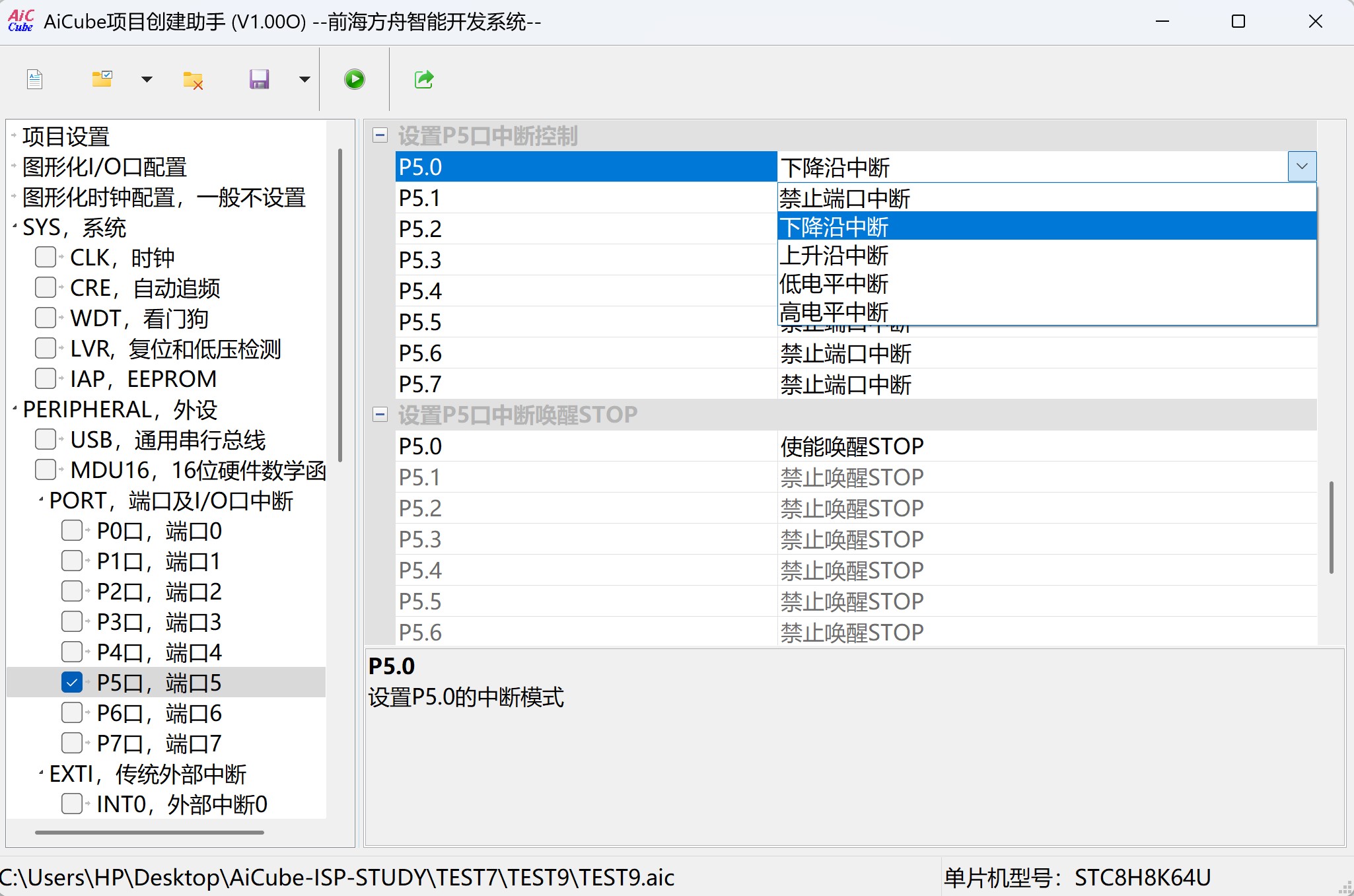

我要用P5^0口做下降沿中断,要怎么来配置呢

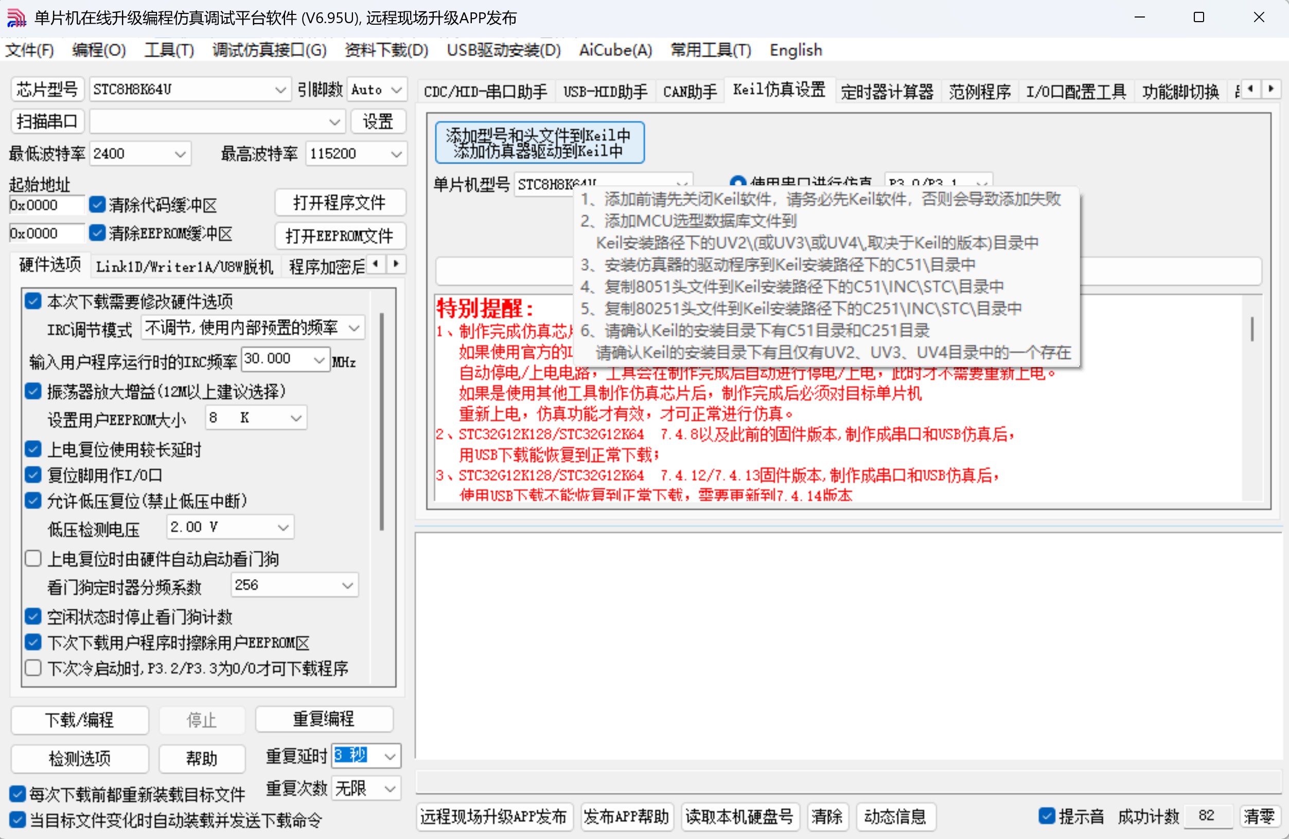

下载最新软件
拓展中断号的支持
添加头文件

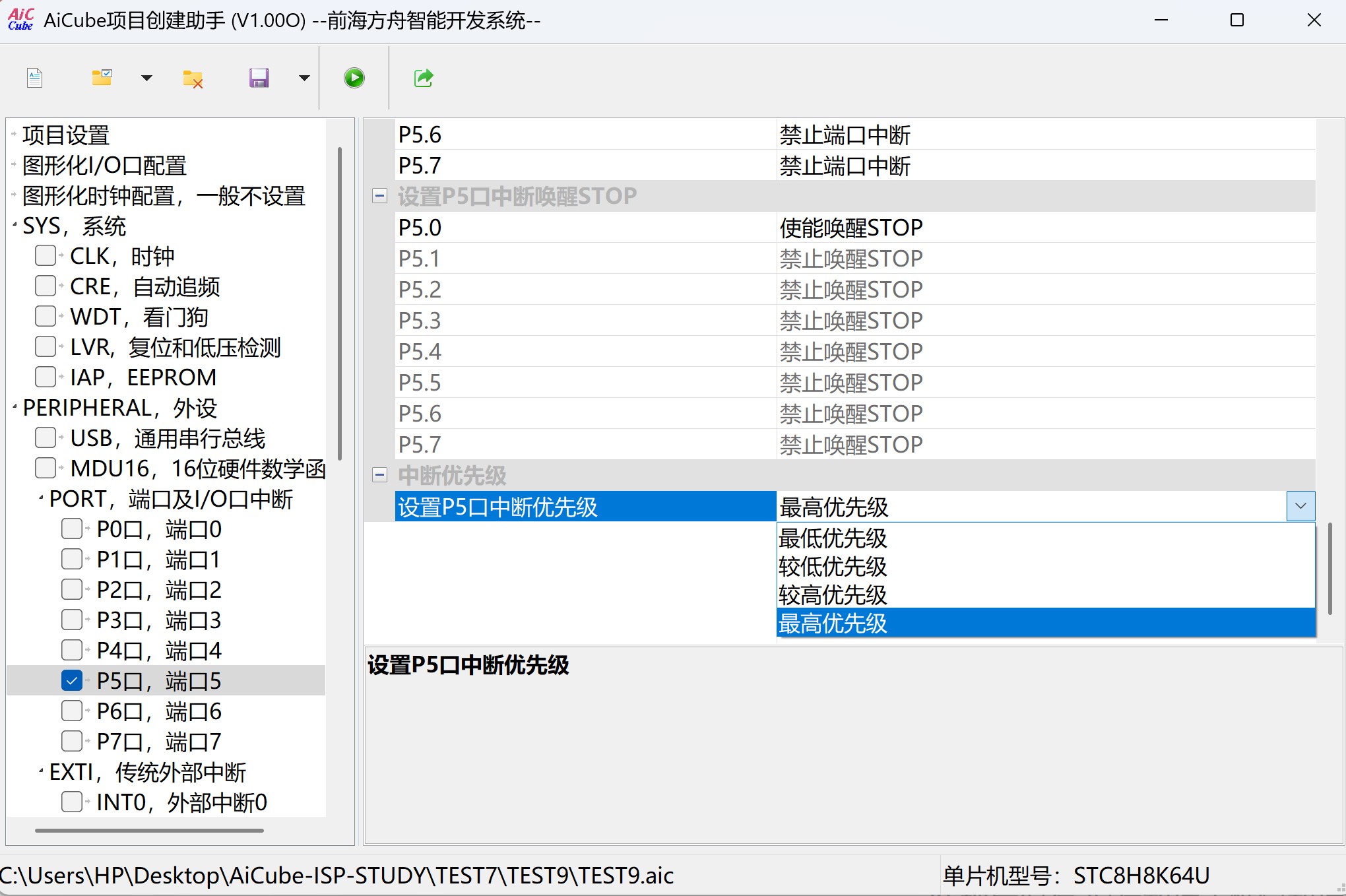

发表于 2025-6-13 10:59:59 | 显示全部楼层
建议使用AiCube工具,智能外设配置及程序框架自动生成
AiCube最新版发布@STC-ISP V6.95U 版, 支持STC32/STC8H8K64U/Ai8051U/STC89 - AiCube@AIapp-ISP 最新版本, 强大的32位8051辅助开发工具 国芯技术交流网站 - AI32位8051交流社区  https://www.stcaimcu.com/thread-16523-1-1.html

 楼主| 发表于 2025-6-13 11:44:59 | 显示全部楼层
按着这个弄了,编辑不过去

发表于 2025-6-13 11:54:23 | 显示全部楼层
slba*** 发表于 2025-6-13 11:44
按着这个弄了,编辑不过去
你这个没有def.h,重新添加下头文件到keil,试试。
可能会有重复定义的报错,屏蔽config.h里的重复项就好。
