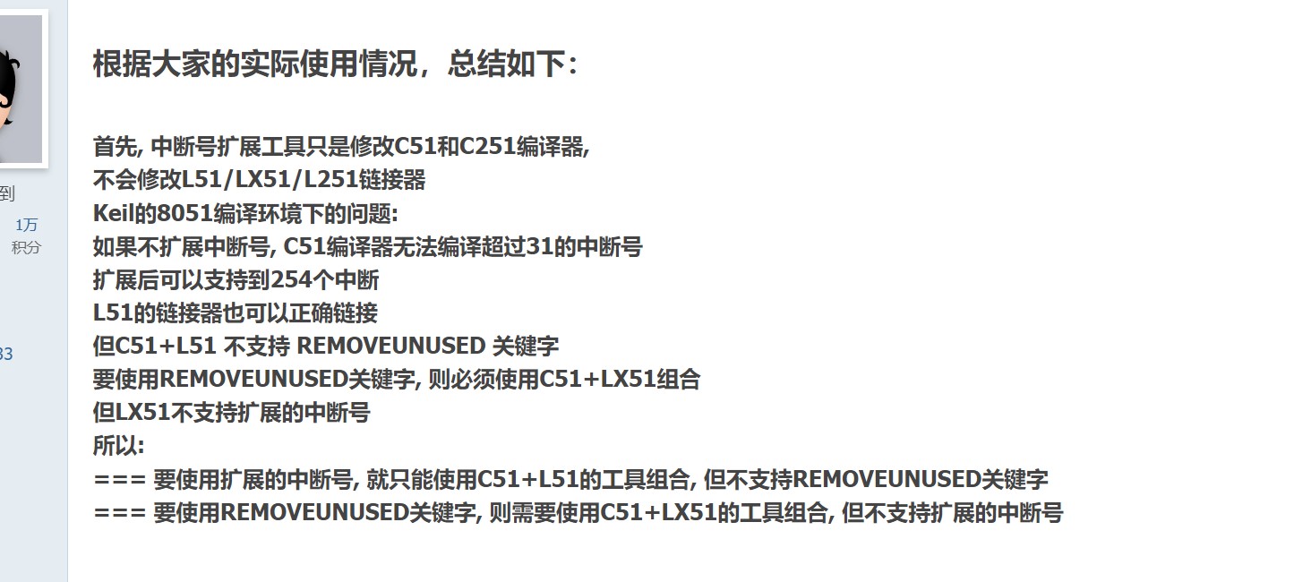

首先, 中断号扩展工具只是修改C51和C251编译器,
不会修改BL51/LX51链接器
Keil的8051编译环境下的问题:
如果不扩展中断号, C51编译器无法编译超过31的中断号,扩展后可以支持到254个中断。
KEIL C51 扩展中断号后,可以和 BL51链接器 配合使用,但BL51不支持REMOVEUNUSED关键字
要使用REMOVEUNUSED关键字, 则必须使用C51+LX51组合。
LX51 不支持 扩展中断号功能
所以:
=== 要使用扩展的中断号, 就只能使用C51+BL51的工具组合,
         但不支持REMOVEUNUSED关键字
=== 要使用REMOVEUNUSED关键字,
         只能使用C51+LX51的工具组合, 但不能支持扩展的中断号

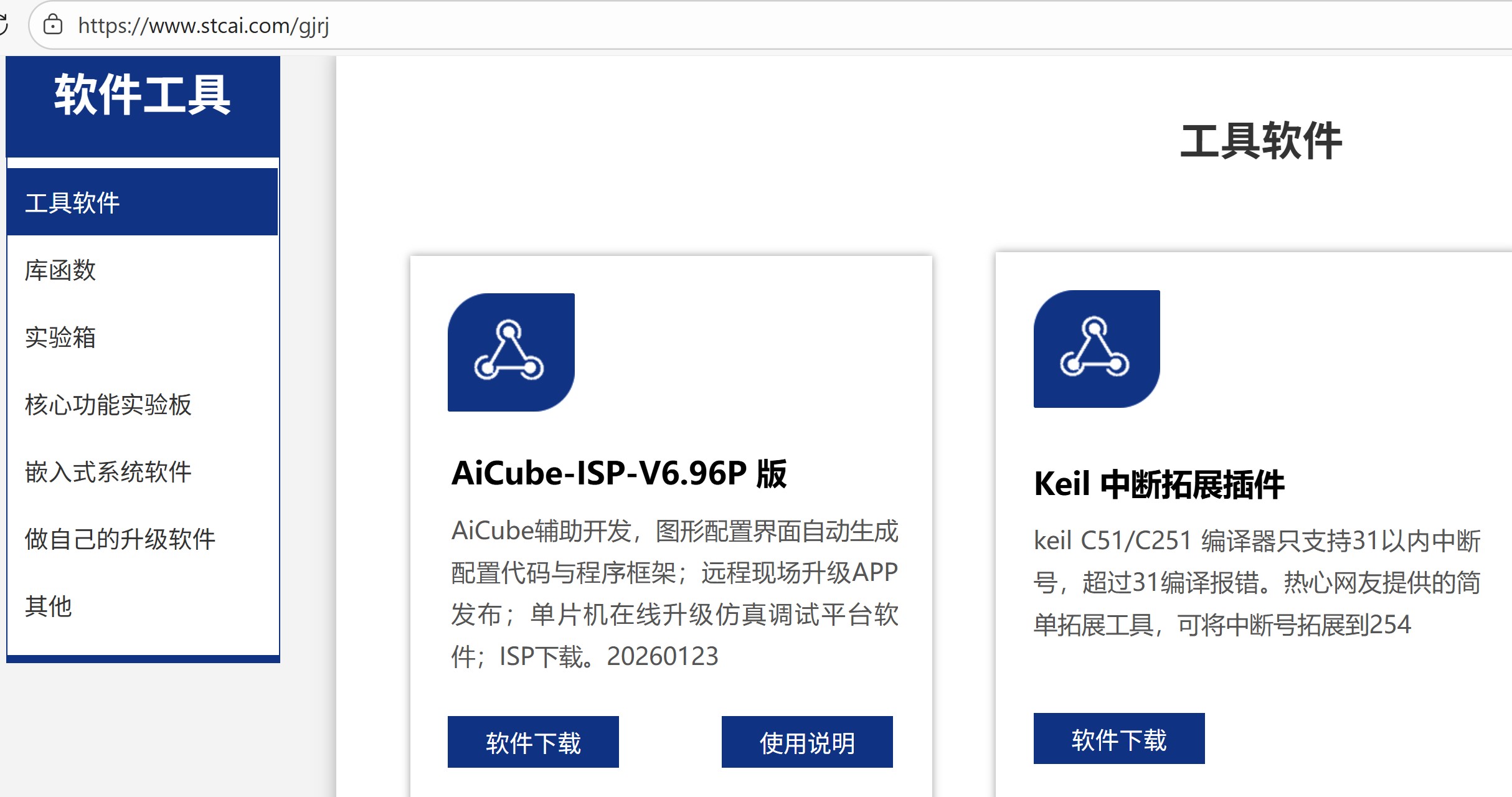

 楼主| 发表于 2024-1-15 19:09:29 | 显示全部楼层

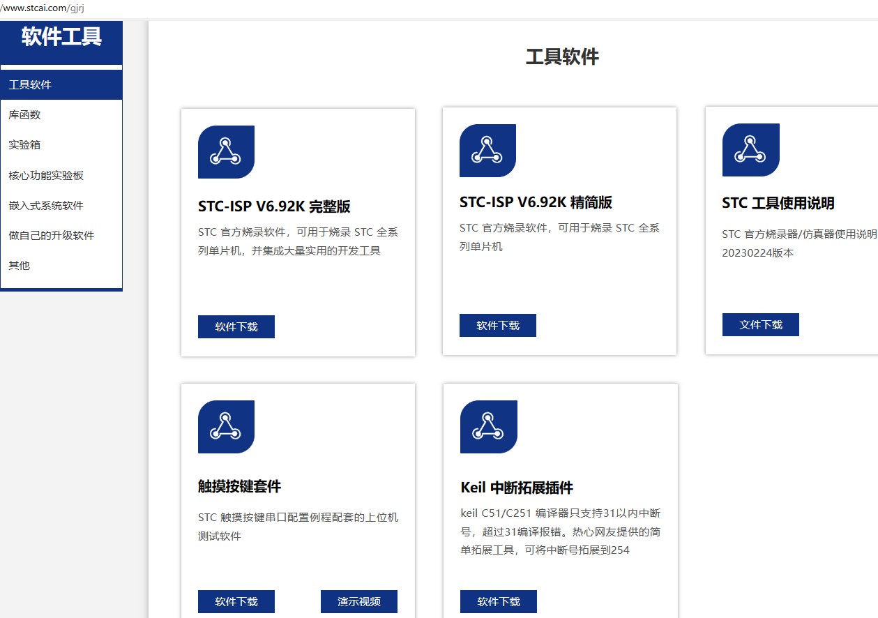

下载:【Keil C51, Keil C251 中断号拓展工具】
深圳国芯人工智能有限公司-工具软件 (stcai.com)
