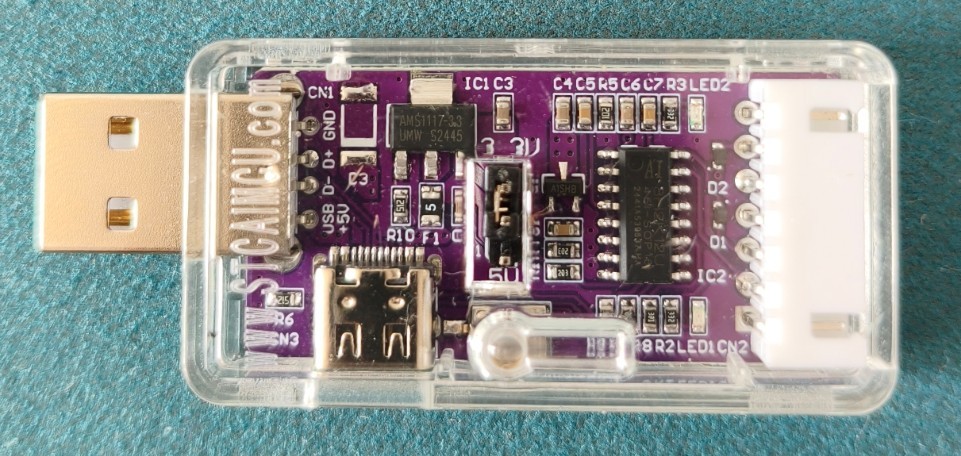

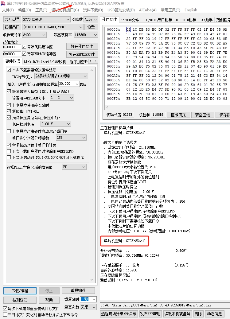

某宝买的官方下载器@AI8H2K12U,不能下载程序。
我自己用STC单片机做的USB转TTL,也下载不成功。
串口数据有,就是下载程序不成功,
每次下载程序走到“正在擦除目标区域”后就不能继续了。
板子用其他USB转TTL可以下载成功。请大神支招

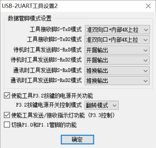

这些信息有助于定位问题 更新ISP软件到最新版,更新下载器固件,选项按图设置试一下 [attachimg]103754[/attachimg]  详情 回复 发表于 2025-6-12 14:02

发表于 2025-6-12 14:02:42 | 显示全部楼层
06y*** 发表于 2025-6-12 13:49
能用别的下载器下载成功,证明单片机、ISP软件、原理都没有问题
这些信息有助于定位问题

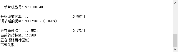

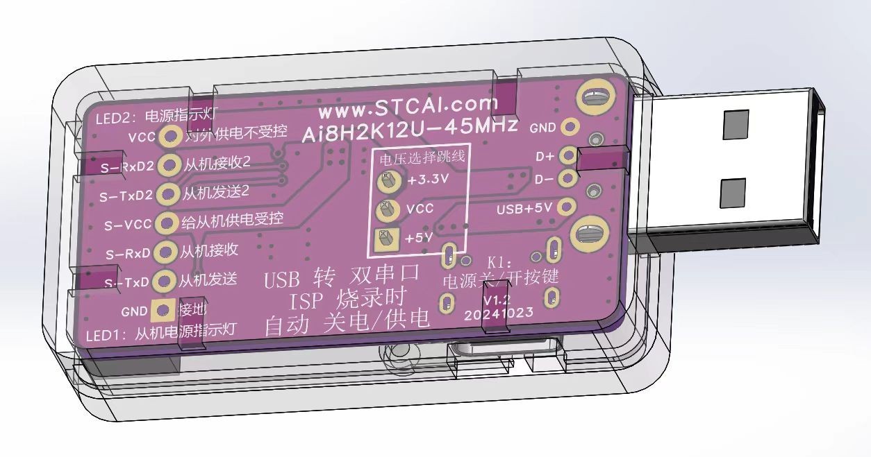

编程>更新>8H2K12U>SOP16,下载器固件更新完成。给目标单片机下载程序还是不成功。

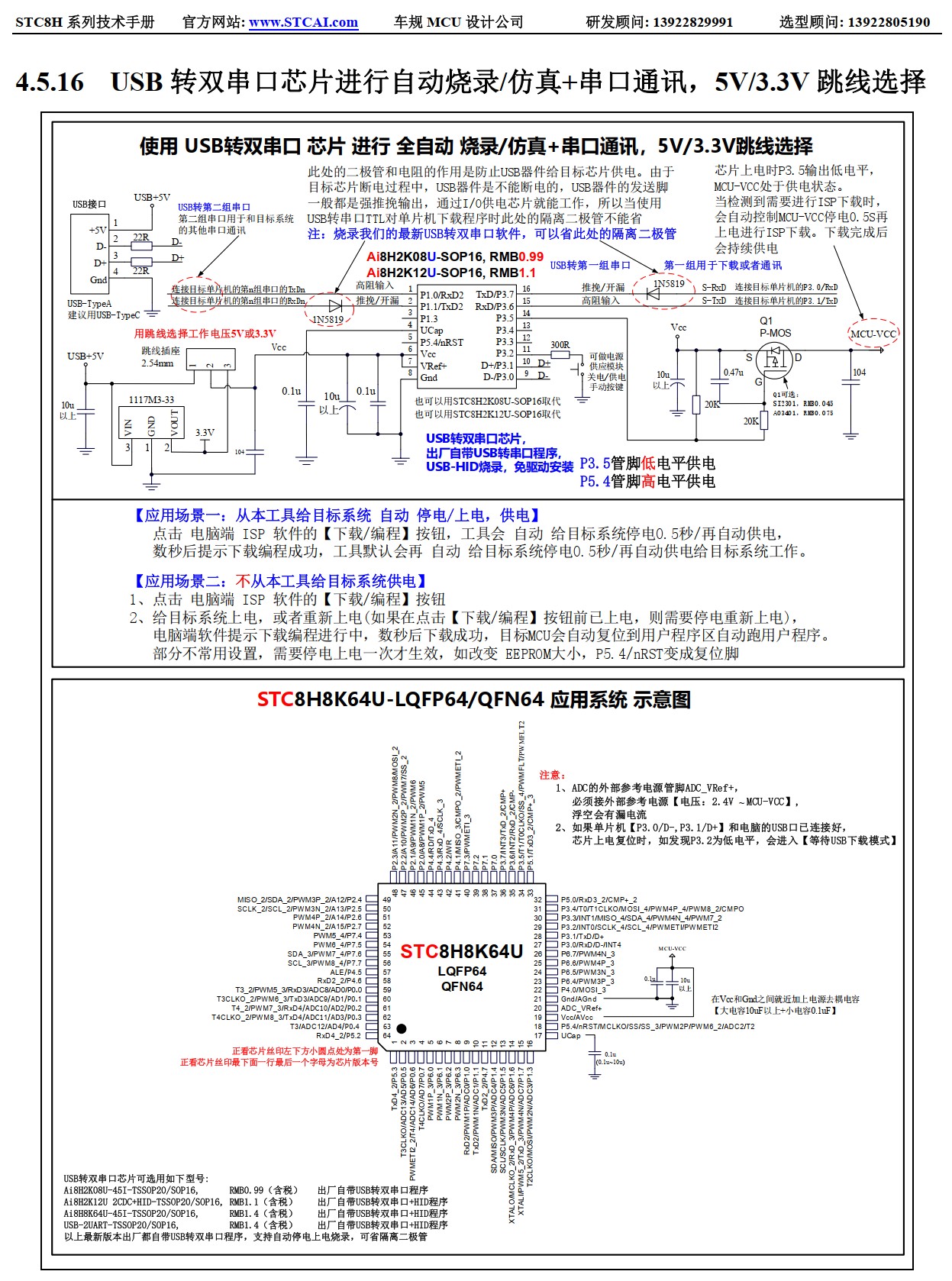

楼主您重新制作控制母片 按下面的默认设置重新制作下 [attachimg]104013[/attachimg] AI8H2K12U为主控芯片的USB转双串口工具的升级方法-功能演示-STC单片机教学视频 国芯技术交流网站 - AI32位8051交流社区 [atta  详情 回复 发表于 2025-6-13 16:19

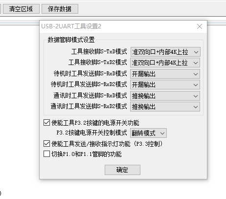

发表于 2025-6-13 16:18:26 | 显示全部楼层

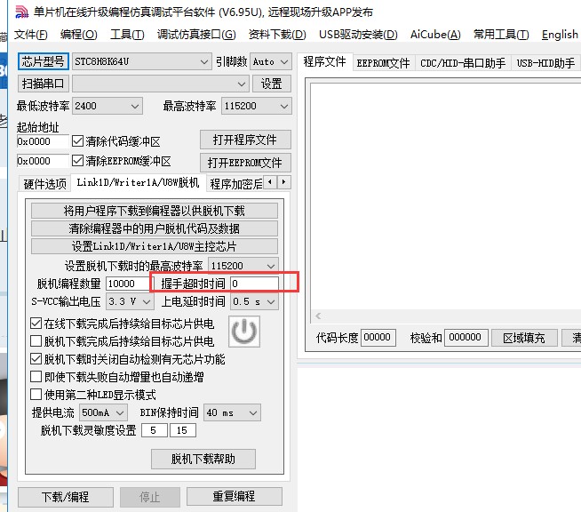

1:握手超时时间设置下
2:波特率调成2400试试看
[attachimg]104020[/attachimg] 楼主上图,已是最低 2400波特率,不用改了 [attachimg]104023[/attachimg] 这是 0 , 就是最默认的在线下载,不要动  详情 回复 发表于 2025-6-13 16:25
