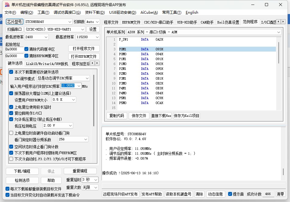

发表于 2025-6-13 16:25:10 | 显示全部楼层
AI-32*** 发表于 2025-6-13 16:18
1:握手超时时间设置下
2:波特率调成2400试试看
楼主上图,已是最低 2400波特率,不用改了
这是 0 , 就是最默认的在线下载,不要动
