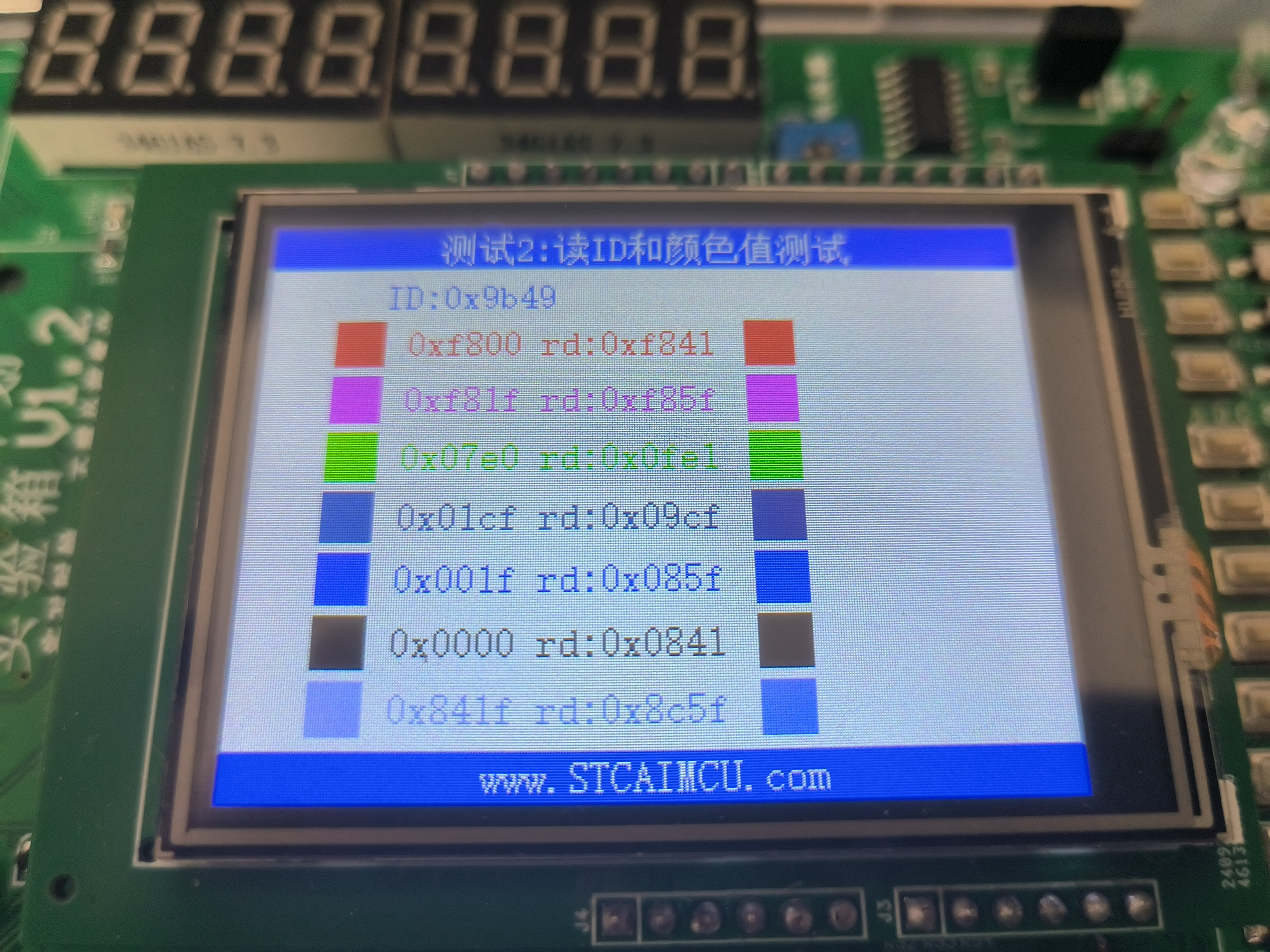

和手册是对上的,但是读取数据就是00,我尝试吧io改成准双向后时序出错,对照读出的错误数据和错误时序发现记录的是上升沿时并口线的数据
我用实验箱读出来不是0~用读颜色代码试下 [attachimg]103626[/attachimg]  详情 回复 发表于 2025-6-11 11:50

发表于 2025-6-11 11:50:01 | 显示全部楼层
kutw*** 发表于 2025-6-11 10:57
和手册是对上的,但是读取数据就是00,我尝试吧io改成准双向后时序出错,对照读出的错误数据和错误时序发 ...

发表于 2025-6-11 12:30:39 | 显示全部楼层
erci*** 发表于 2025-6-11 11:51
老哥修改了啥?我这虽然读的和设置的不完全一致,但是颜色刷出来大差不差的
就是这个0841,就差这个数。
感觉有干扰码在,一个点看不出啥。要是图片就会变花屏了
