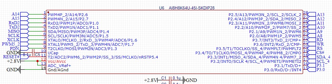

以及原理图,也并不确定硬件是否有问题

Ai8051U实验箱ILI9341的例程(8bit),对比看看,和楼上这个电路图部分引脚不一样:
我的程序本身就是对照着stc8h8k64的试验箱例程写的,ai8051的也对比过,甚至吧8h8k64的例程修改引脚定义下载测试过,逻辑分析仪都能采集到单片机发出的对应的数据,但屏就是没反应。我对比ai8051和tc8h8k64初始化有个区别是并口初始化时一个是准双向一个是推挽,我都测试了,都不行,我甚至还写了一个软件的,都不行,以及信号很怪,后面我再补一张准双向接收的时序
