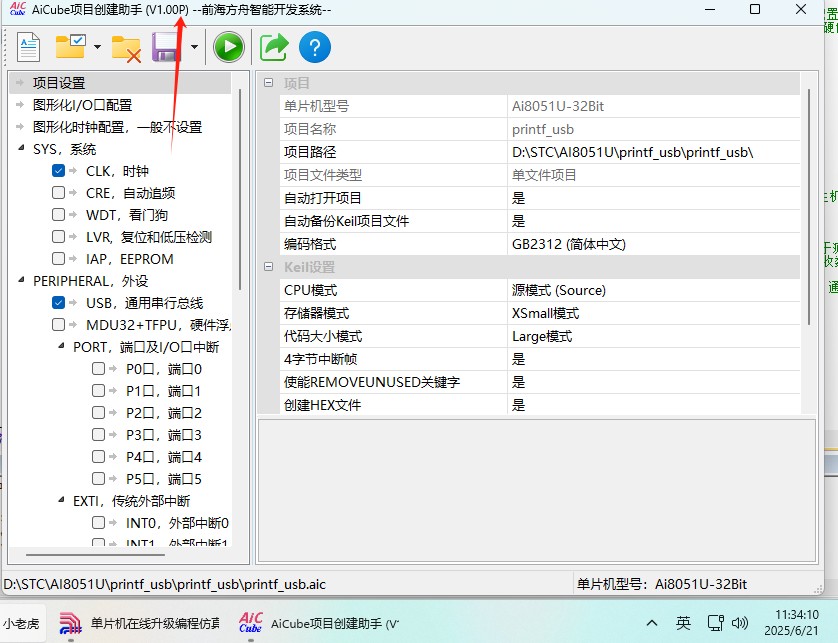

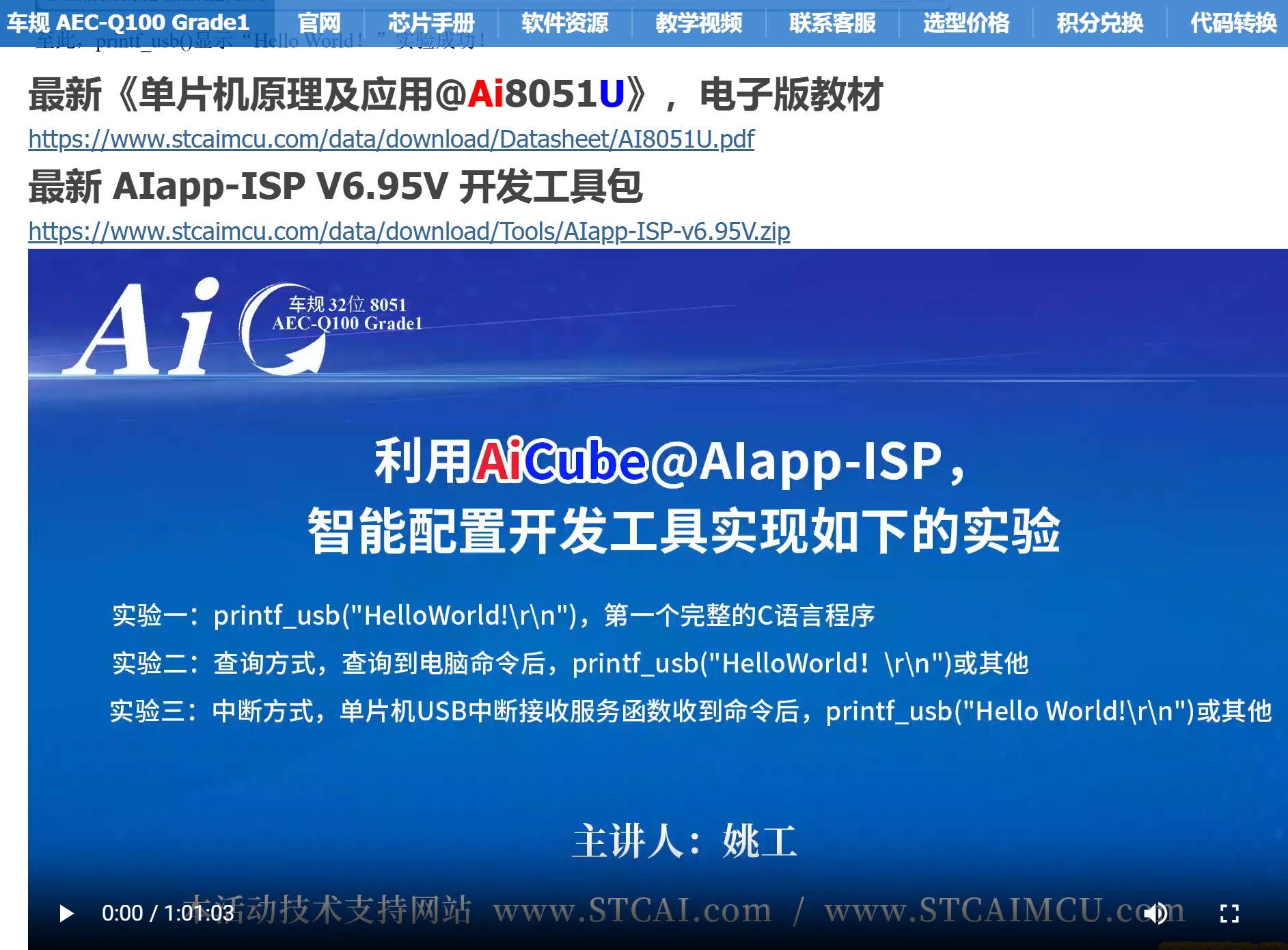

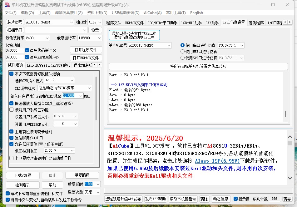

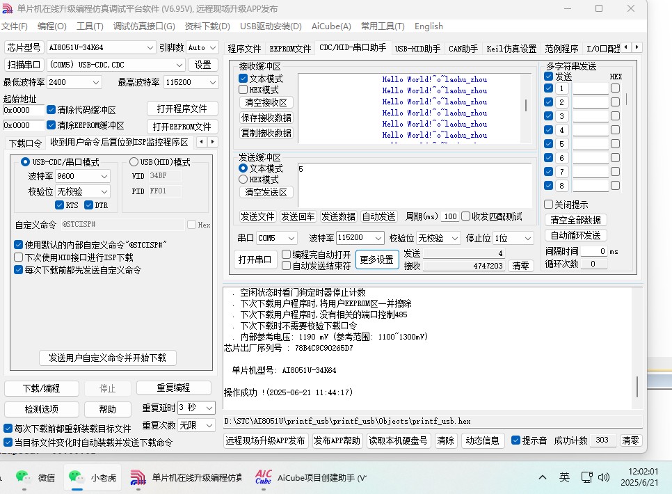

【重做三个实验之一】AiCube 实验一:  直接 printf_usb("Hello World !\r\n")
                          32位8051单片机入门的第一个完整的C语言程序
今天有最新版的AIapp-ISP-V6.95V 下载,开始AiCube生成完整的C语言程序,真的是太方便啦,是我们初学者的福音。

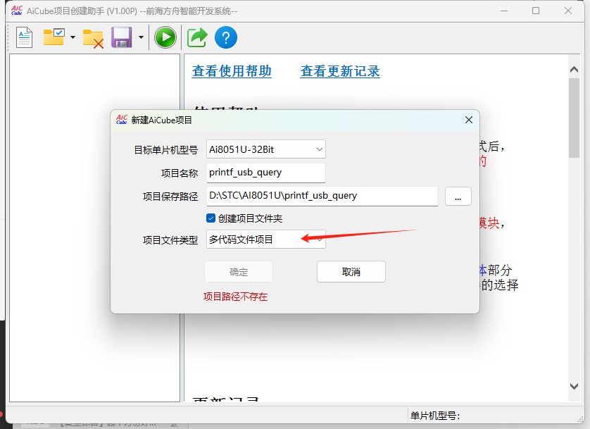

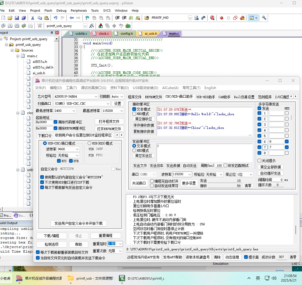

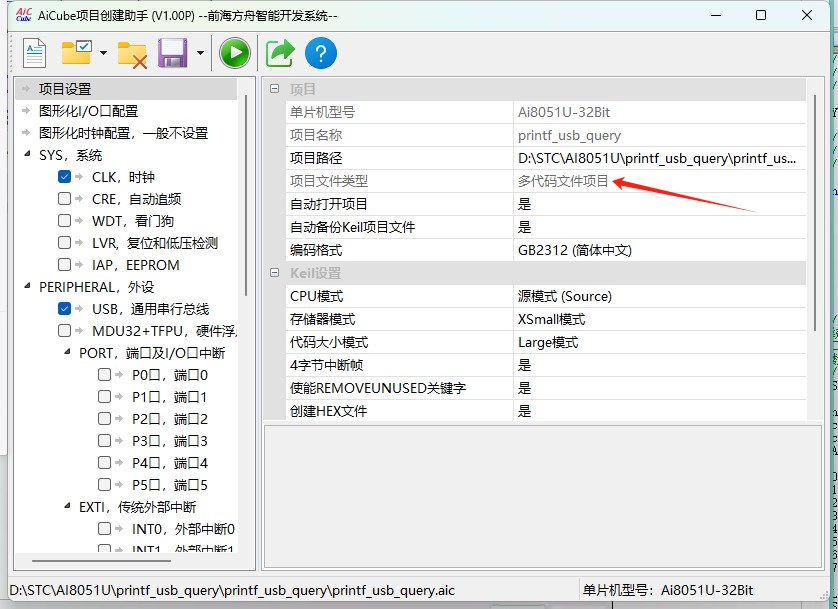

【重做三个实验之二】AiCube 实验二:  查询方式,查询到电脑命令后,
这次的实验与上一个的实验相比,除了查询方式处理命令之外,在AiCube项目创建助手的“新建AiCube项目”的“项目文件类型”勾选了“多代码文件项目”,生成的main.c主程序代码简洁多了
main.c:
// 在此添加用户文件头说明信息
// 文件名称: main.c

        if (bUsbOutReady)
//            USB_SendData(UsbOutBuffer,OutNumber);   //发送数据缓冲区,长度(接收数据原样返回, 用于测试)
            if (UsbOutBuffer[0] == 6)
            printf_usb("Hello World!~o~laohu_zhou\r\n");//如果接收到6,就打印Hello World!~o~laohu_zhou
            else
                if (UsbOutBuffer[0] == 7)
                printf_usb("China!~o~laohu_zhou\r\n");//如果接收到7,就打印China!~o~laohu_zhou

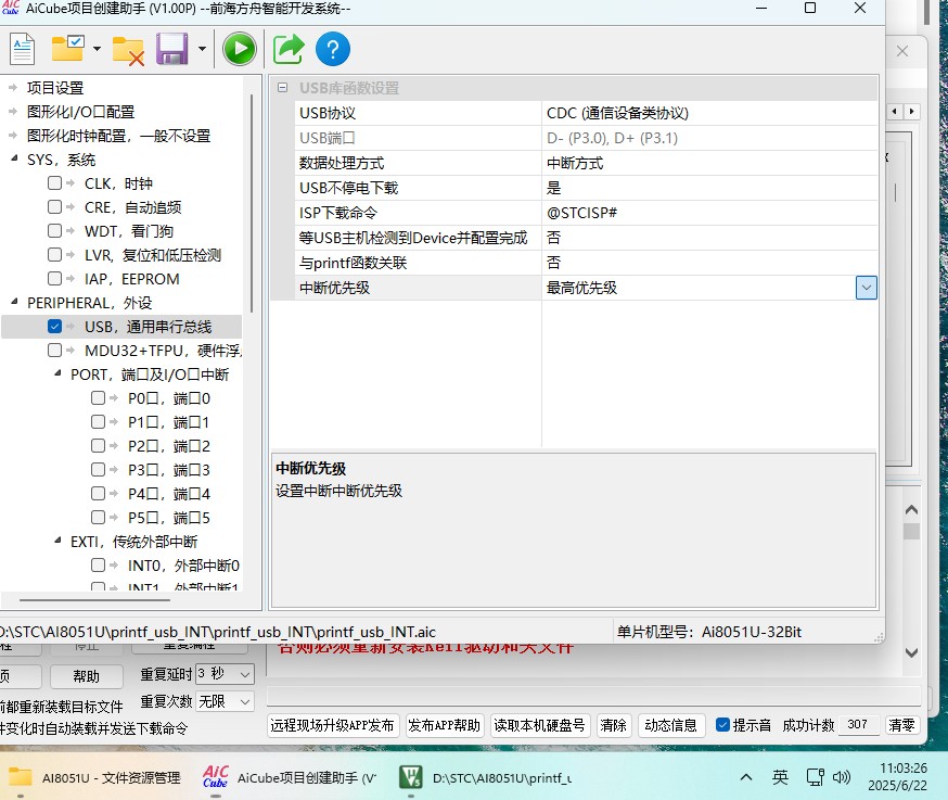

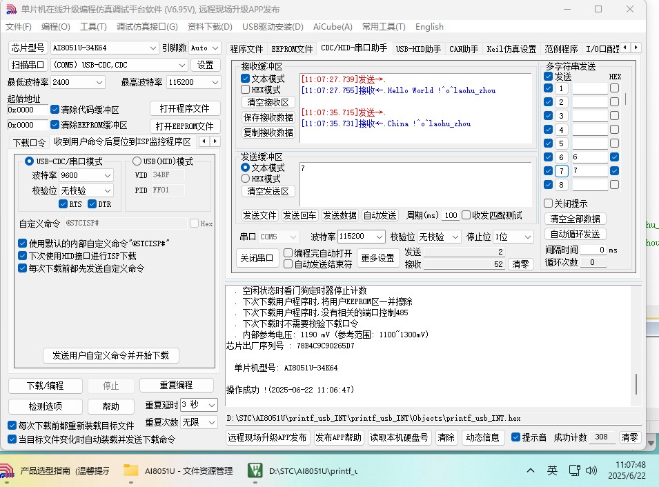

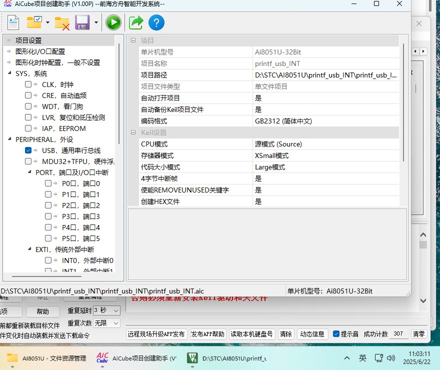

【重做三个实验之三】 中断方式,单片机USB中断接收服务函数收到命令后,
AiCube工具真的是太方便了,希望STC能够继续完善,并支持以前生产的单片机。
        printf_usb("Hello World !^o^laohu_zhou\r\n");        //接收到数据6后打印“Hello World !^o^laohu_zhou”
    else if (UsbOutBuffer[0] == 7)
        printf_usb("China !^o^laohu_zhou\r\n");                //接收到数据7后打印“China !^o^laohu_zhou”

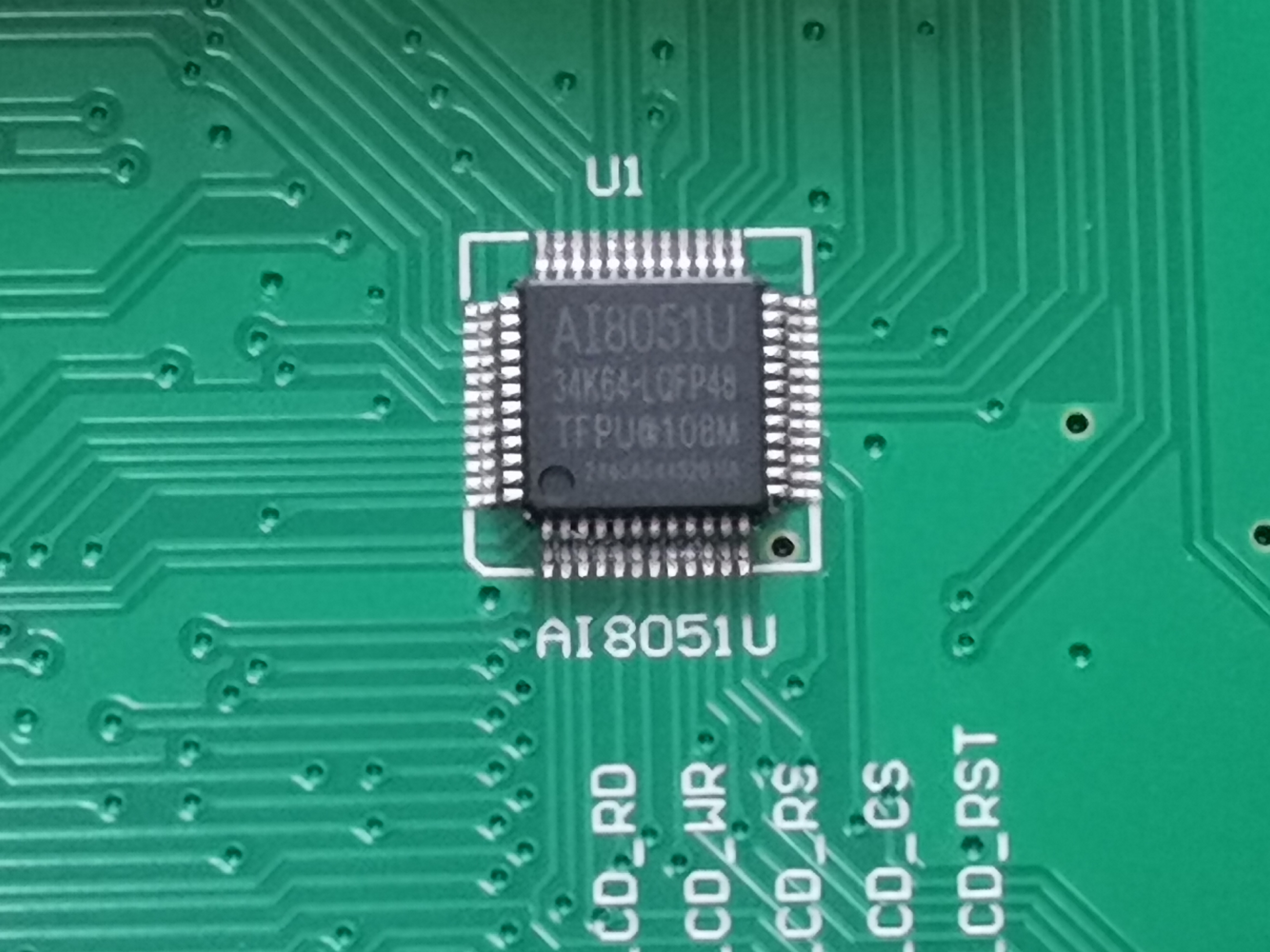

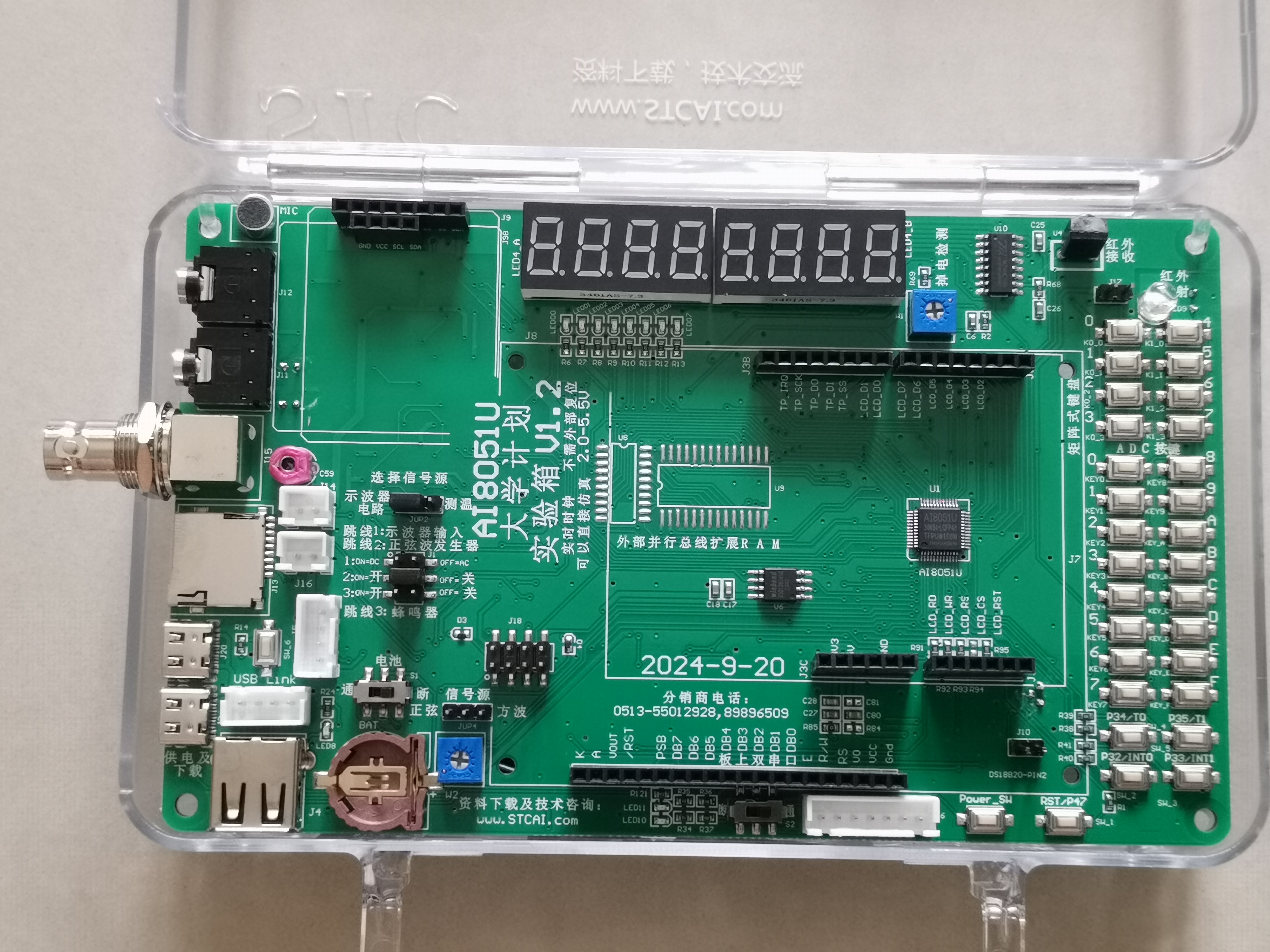

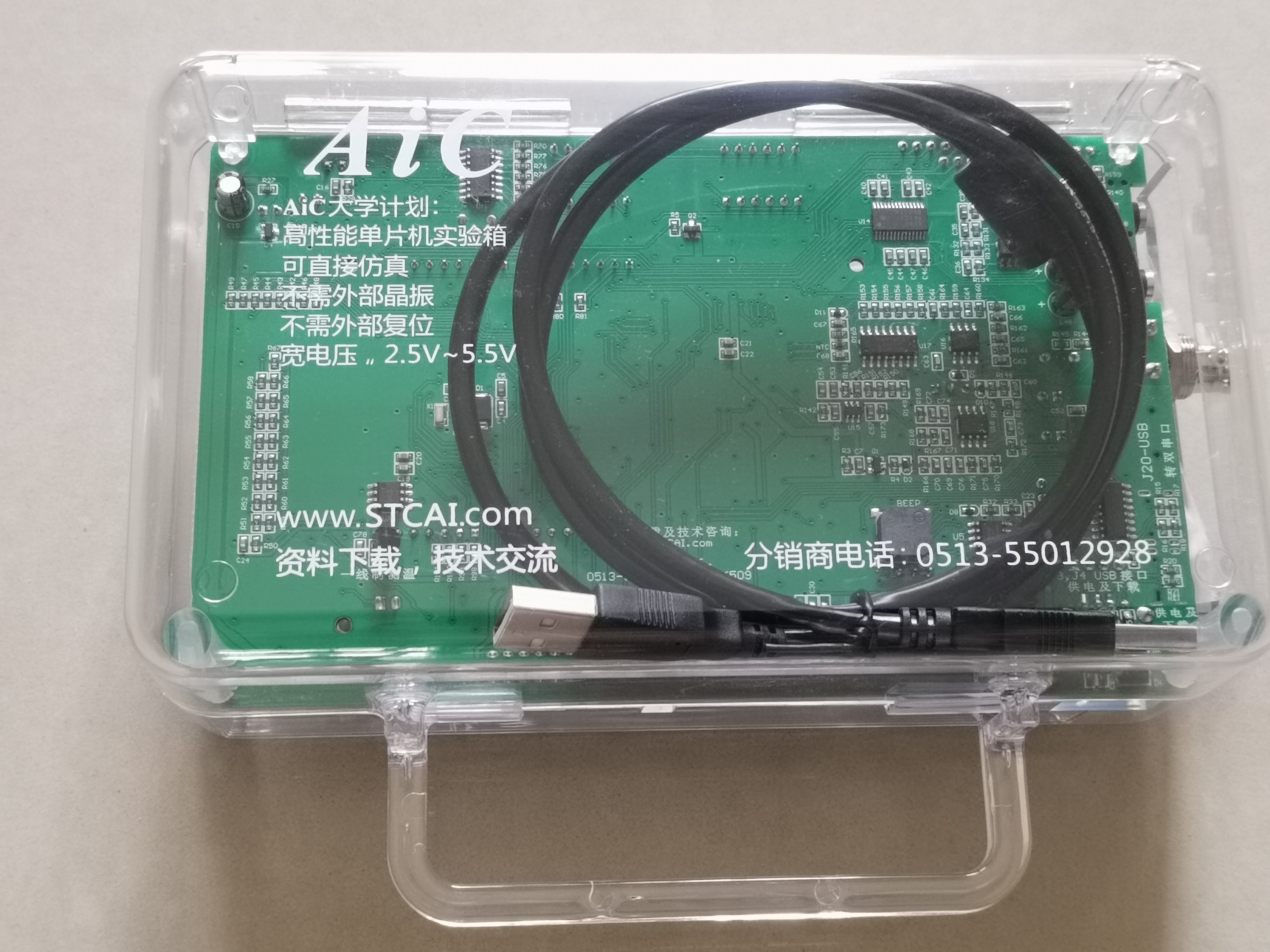

收到了实验箱,感谢司经理的热心帮助。
实验箱主控芯片AI8051U,做工不错,就是感觉盒子有点厚。
继续打卡学习冲哥的视频实验。

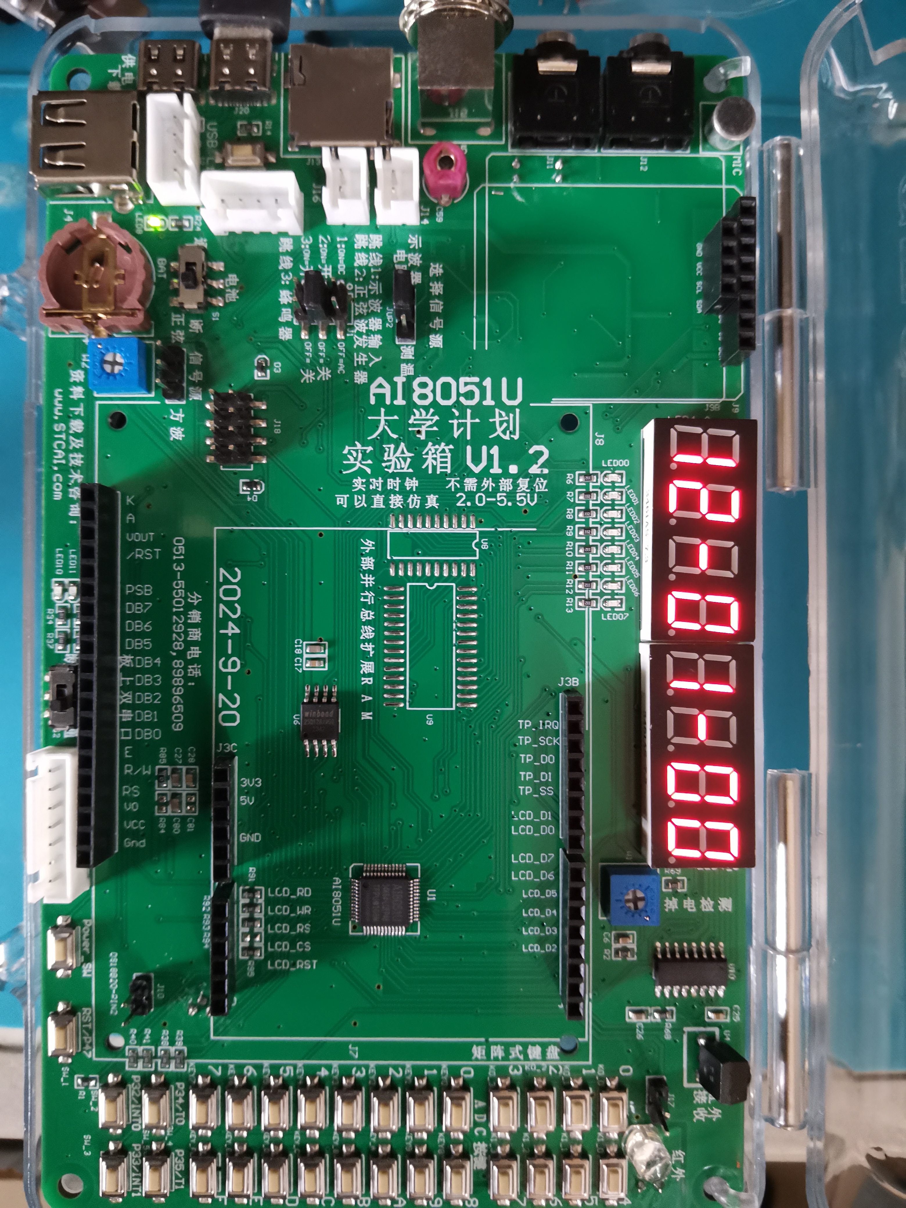

实验箱接上usb电源就是时钟显示,加入两个按键调节,不做实验的时候就下载时钟程序做时钟用,真好。

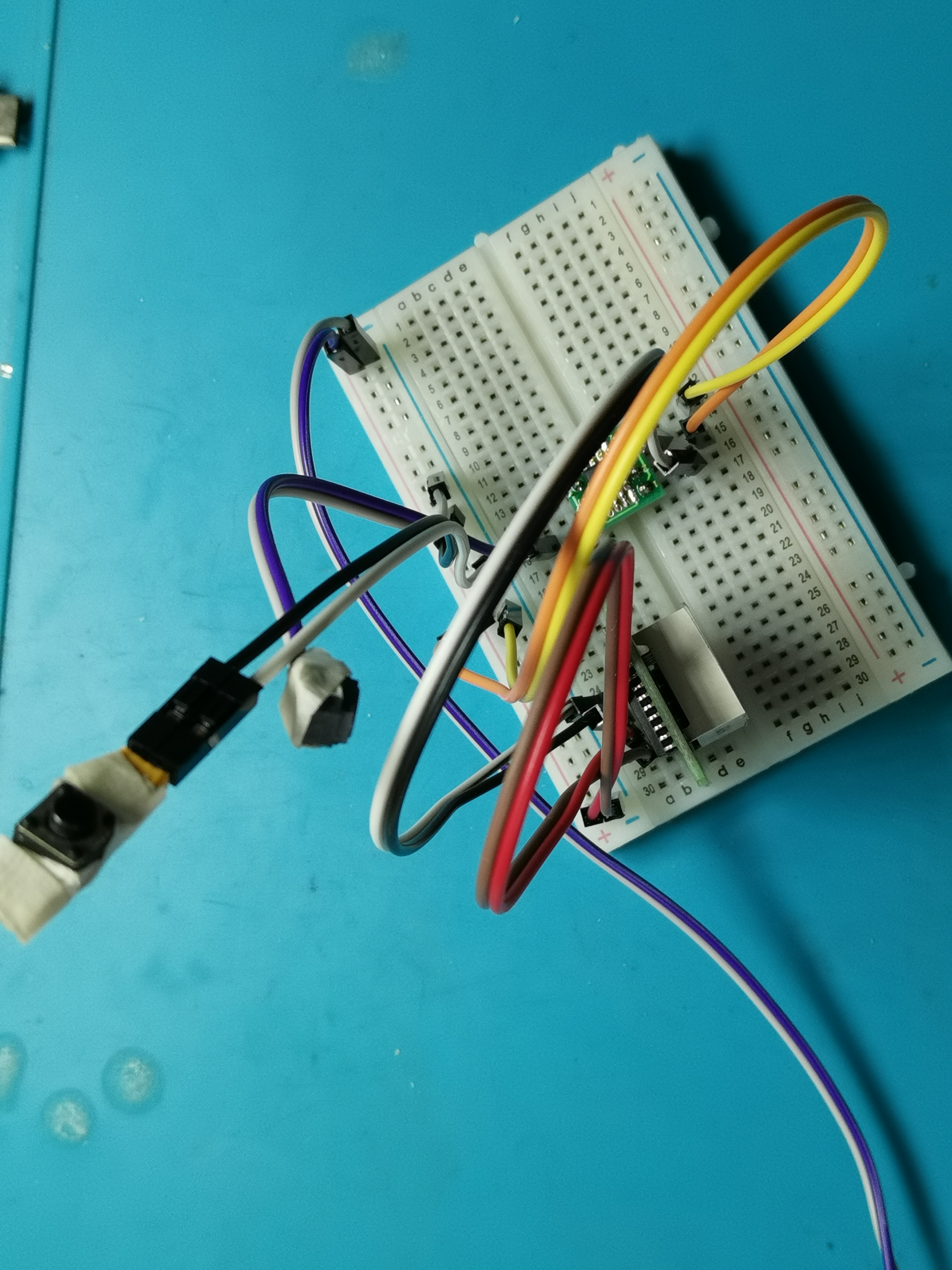

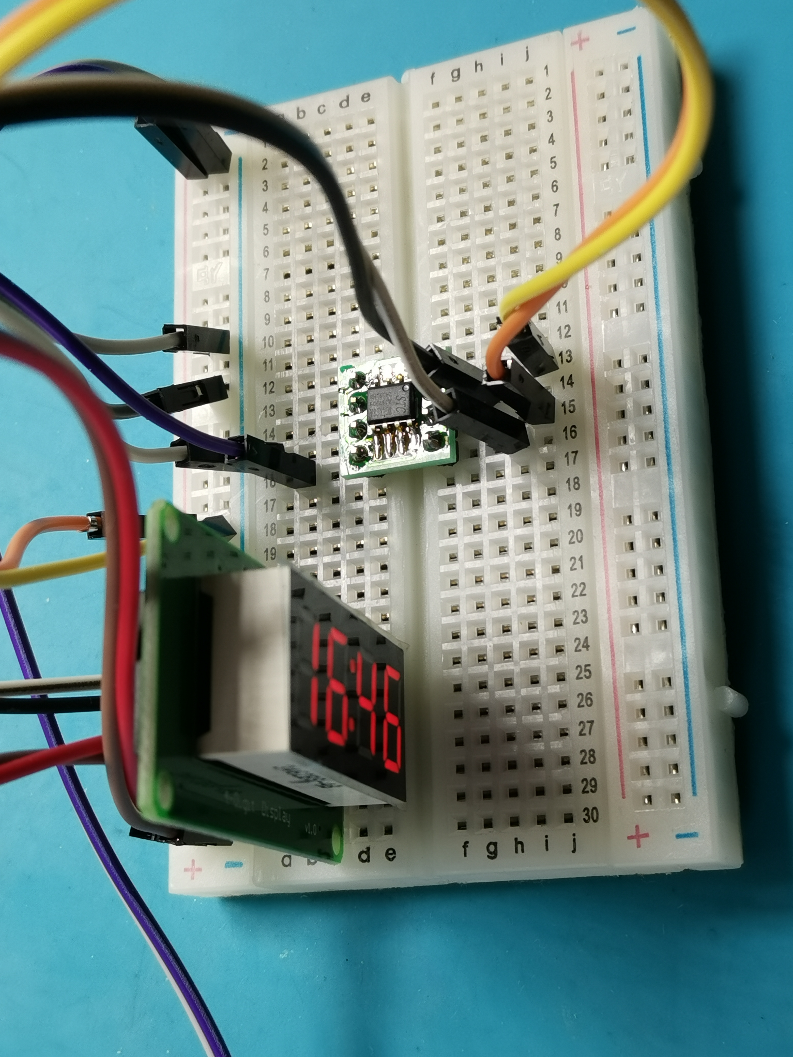

学习感悟之实战:第九集 数码管
学习了本集,购买配件做了一个时钟,几块钱的成本:一块TM1637显示模块、一块STC8G1K08A核心板、2个按钮开关,在面包板连接测试没问题。
