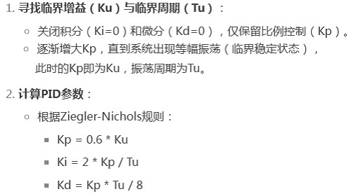

发表于 2025-10-29 12:03:39 | 显示全部楼层
PID  参数如何调才能保证系统好???
[attachimg]119448[/attachimg] 或者再简单点,先去掉I和D,只留P,慢慢增加P,当系统出现稳定震荡时,这时的P假设为KC,这时使用Z-N法来确定: P=0.5KC; I=0.1P; D=0.01P;  详情 回复 发表于 2025-10-29 13:38
8318
17938
 楼主| 发表于 2025-10-29 13:38:23 | 显示全部楼层
lcuh*** 发表于 2025-10-29 12:03
PID  参数如何调才能保证系统好???
P=0.5KC;
I=0.1P;
D=0.01P;

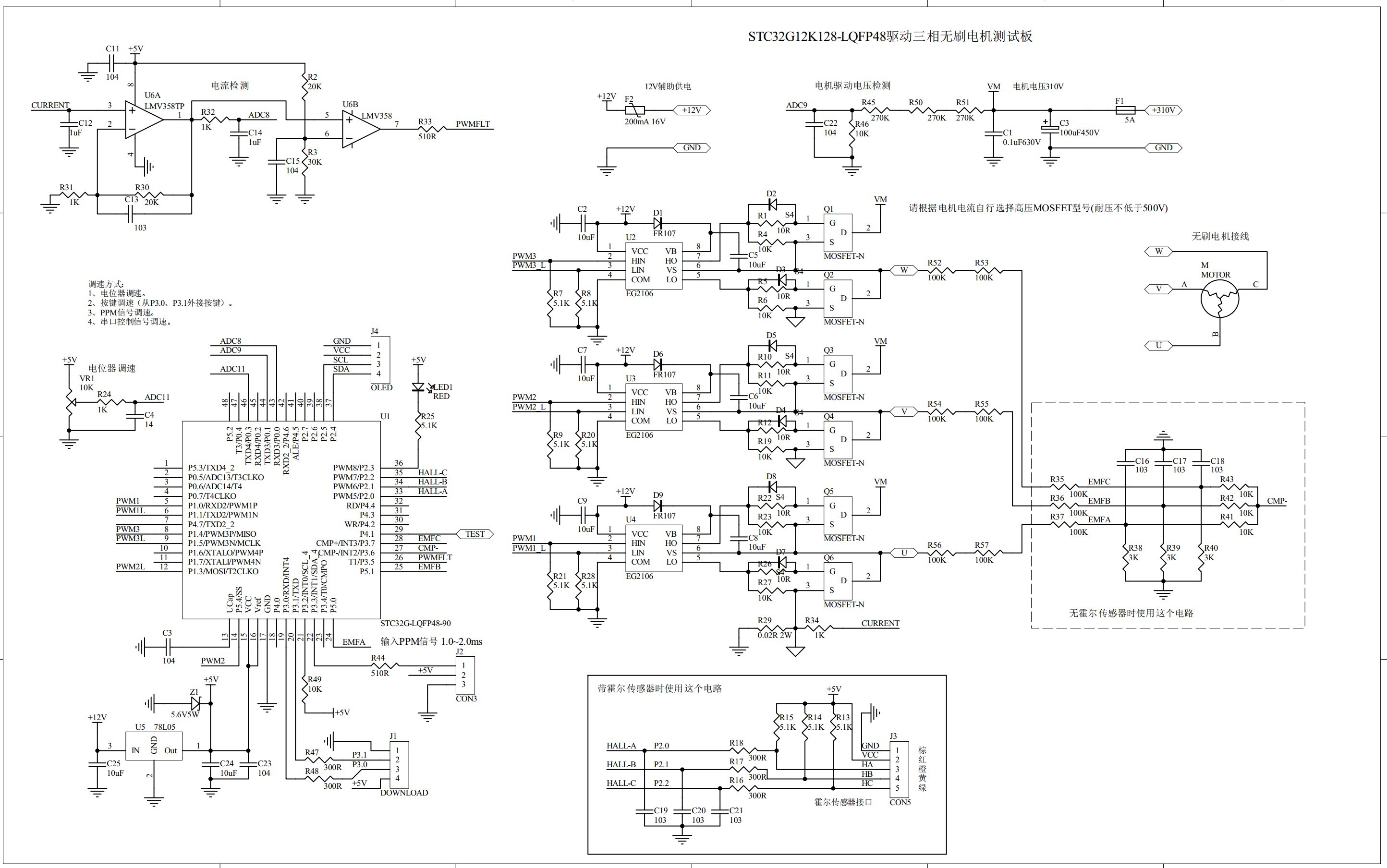

发表于 2025-10-31 15:50:38 | 显示全部楼层
梁工,测量相电流为什么用的是P3.5脚 PWMFLT,不应该是ADC吗? 另外,如果换成了IPM模组预驱和MOS都去掉了,是不是死区时间就不用管了,因为IPM里面有防止桥臂导通的硬件电路?
P3.5脚PWMFLT是PWM异常输入脚,本电路用于过流保护,硬件级保护,ADC8才是测量电流的,没看到吗?  详情 回复 发表于 2025-11-12 17:04
