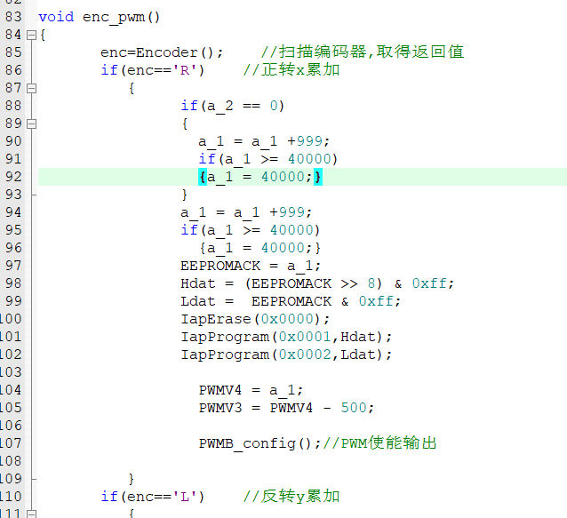

梁工您好  我用编码器改变PWM占空比 ,但是每次编码器变动的时候占空比不是稳定变化,用示波器抓了下波形 每次占空比变化时,有的占空比会突然增加  不太理解了  请指点下 谢谢梁工
看你程序,会不断的初始化PWM,不应该如此,只改变占空比即可。  详情 回复 发表于 2023-12-13 16:23

发表于 2023-12-13 16:23:19 | 显示全部楼层
183402*** 发表于 2023-12-13 11:55
梁工您好  我用编码器改变PWM占空比 ,但是每次编码器变动的时候占空比不是稳定变化,用示波器抓了下波形  ...

发表于 2023-12-13 19:33:14 | 显示全部楼层
梁工 能稍微具体点嘛 谢谢
62
62
发表于 2023-12-13 19:38:18 | 显示全部楼层
搞定了 梁工 非常感谢
