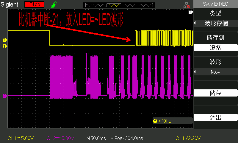

发表于 2023-10-7 21:59:39 | 显示全部楼层
梁工,
     我在试产发现,这个程序1/10概率不能正常启动, 不得已写了下面重启程序(遇到异常,让马达重启)现在我将正常和非正常启动波形及正常工作波形,都附着附件下面,
我现在不清楚异常启动是什么引起的,有没有办法检测到异常,进行及时修正,避免重启?
                        if(PhaseTime>=4000)overtime_number++;//小于2500RPM 会堵转计数器会计数
                        if((PhaseTime <= PhaseTime_average) || (PhaseTime<= 400 ))short_time_number++;//如果相位小于平均值的1/2,将会相位异常计数。
1,此水泵电机应该不是高速电机,消磁我从40us-200us都取值试过,100us好像正常概率高些,我目前取值100us
   T2H = (u8)((65536UL - 100*2) >> 8);        //装载消磁延时
           T2L = (u8)(65536UL - 100*2);
                 AUXR |=0x10;        //Timer2开始运行, 等于延迟100us再检测,比较中断-21,避免触发误检测。
                else if(XiaoCiCnt == 2)        XiaoCiCnt = 0;                //1:需要消磁, 2:正在消磁, 0已经消磁
2,马达启动程序,我测试过好多次,目前驱动初始值60,驱动概率高些
          关于初次赋值,我从示波器开始一个周期波形时间大概是18ms,所以赋值,是,5000+7*2000,这个赋值,我从400到2000都试过,好像差异不大
for(i=0; i<8; i++)        PhaseTimeTmp[i] = 2000;
                motor_lockedtime=1;        TH0 = 0;        TL0 = 0;
u8 StartMotor(void)
        u16 timer,k;
        PWM_Value=60;
        Step = 0;
        StepXL();
        DISABLE_CMP_INT;
        Delay5ms();Delay5ms();Delay5ms();Delay5ms();
        Delay5ms();Delay5ms();Delay5ms();Delay5ms();//40ms,delay_ms(5);
        timer = 300;
        while(1)
                for(k=0; k<timer; k++)Delay70us();  //
                timer -= timer /14+1;
                if(timer < 25)        return(1);
                        if(Step<5)        Step++;
                    else                Step = 0;
                   StepXL();
        if(motor_start_flag==1)        //马达启动
          motor_start_flag=0;
           B_start=1;
        StartMotor();
                                 motor_RUN=1;         XiaoCiCnt = 0;                //初始进入时
                                CMPCR1 &= ~0x40; B_start=0;          // 清除中断标志位
                                if(Step%2==0)        CMPCR1 =0x9C;                //下降沿中断
                                else                        CMPCR1 =0xAC;                //上升沿中断
3,比较器中断程序, 我将,PhaseTime=0; 从for语句移到外面,不知道是否有影响?
PhaseTime=0;
                for(i=0; i<8; i++)        PhaseTime += PhaseTimeTmp[i];        //求8次换相时间累加和
void CMP_INT(void) interrupt 21
                u8        i;
        CMPCR1 &= ~0x40;        // 需软件清除中断标志位
         Red_LED=~Red_LED;
if(XiaoCiCnt == 0)
                TR0=0;        // Timer0停止运行
                if( motor_lockedtime==1 )        //切换时间间隔(Timer0)有溢出,中断间隔:32ms
                        motor_lockedtime = 0;
                        PhaseTime =5000;
                else
                        PhaseTime = (((u16)TH0 << 8) + TL0) >> 1;        // Time0 12T的一个时钟为0.5us, 定时器时间换算单位为us,定时器时间/2
                        if(PhaseTime >= 5000)PhaseTime=5000;// 一圈360度所用时间= 500us*6 (相数)*2 (2对极/四级转子)=6ms, rpm=1000ms/6ms*60(分钟)=10000,超过转速会保护
                TH0 = 0;        TL0 = 0;
                TR0=1;        // Timer0运行
                PhaseTimeTmp[TimeIndex] = PhaseTime;        //保存一次换相时间
                if(++TimeIndex >= 8)        TimeIndex = 0;        //累加8次
                  PhaseTime=0;
                PhaseTime = PhaseTime >> 4;                // >>4 = 值/16 ,求8次换相时间的平均值的一半, 即30度电角度
                PhaseTime_average=PhaseTime;// 求8次换相时间的平均值1/2
                if( PhaseTime<=312 )over_speed_number++; // 超过8000PRM,计数200次进行保护
                if( PhaseTime >= 150)        PhaseTime -= 50;        //修正由于滤波电容引起的滞后时间,50us的滤波电容滞后时间
                else
                        PhaseTime  = 150;
                AUXR &=~0x10;        //Timer2停止运行
                PhaseTime  = PhaseTime  << 1;        // 2个12T 时钟为计数1us
                PhaseTime = 0 - PhaseTime;
                T2H = (u8)(PhaseTime >> 8);                //装载30度角延时
                T2L = (u8)PhaseTime;
                XiaoCiCnt = 1;                //1:需要消磁, 2:正在消磁, 0已经消磁
正常工作波形
正常工作波形
非正常启动波形
非正常启动波形
正常启动波形
正常启动波形
第一个图的消磁时间是100us左右,你用100%占空比看看消磁时间,可能会更长,按最长的时间+20%来设定消磁时间。 水泵电机转速慢,启动时要慢一些。  详情 回复 发表于 2023-10-8 00:00
  • 打卡总天数:410
  • 最近打卡:2026-07-21 09:39:09
7972
17025
发表于 2023-10-8 00:00:01 | 显示全部楼层
fisho*** 发表于 2023-10-7 21:59
梁工,
     我在试产发现,这个程序1/10概率不能正常启动, 不得已写了下面重启程序(遇到异常,让马达重 ...
水泵电机转速慢,启动时要慢一些。

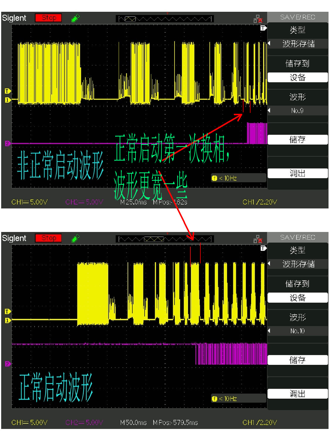

发表于 2023-10-8 17:43:24 | 显示全部楼层
梁工,
我将消磁时间改为250us,不启动概率比以前还高,如果能正常启动没有什么区别。
我把正常启动及不正常启动做了对比图,特别是第一次换相时间,正常波形明显比非正常启动波形要宽,会不会换相时机不对,或相位错乱了?
30
30

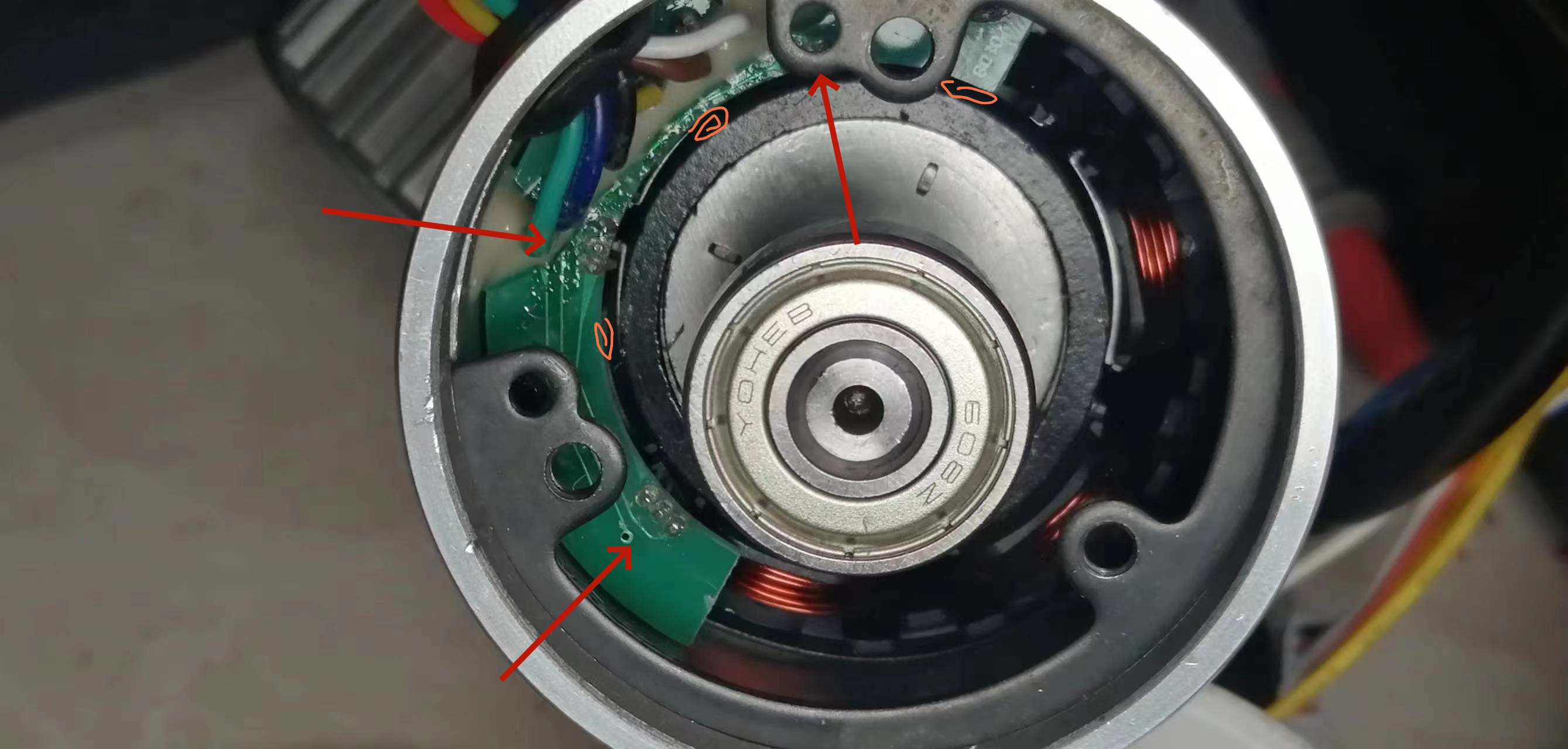

发表于 2023-10-20 16:38:31 | 显示全部楼层
我下载官方的程序,如果采用无感就不能启动电机。如果采用霍尔电机可以启动,在低速度(电流250mA以下)时大概每几十秒电机会卡一下,然后继续运转,如果调高转速可能几秒就卡死,电流很大用手不能转动电机。最低运转电流70mA。我使用的电压是24V。我的板是可以插上别的芯片,我换别的单片机就相当正常低速电流只有30mA,高速电流650mA,120W的电机。我是用EG2132替换了官方的三极管驱动电路,不改程序。请问师傅们,我现在要检查那部分?
30
30
发表于 2023-10-20 16:54:22 | 显示全部楼层
我的电机是60度霍尔
示波器看一下霍尔信号的相序看是否跟程序的要求一样。按理,有霍尔的是非常容易高效驱动的。  详情 回复 发表于 2023-10-20 20:40

发表于 2023-10-20 20:40:08 | 显示全部楼层
永亮*** 发表于 2023-10-20 16:54
我的电机是60度霍尔
