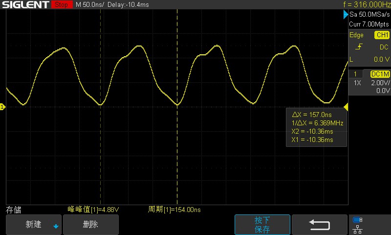

 楼主| 发表于 2025-5-30 19:19:33 | 显示全部楼层
21cns*** 发表于 2025-5-30 09:29
建议上逻辑分析仪看一下时序,2812只要时序满足很容易驱动。
您好,用示波器观察了SCLK的输出,频率大概是6.4MHZ没问题。
但是,在观测MOSI的输出时,波形看不出来是什么东西
在保存最后一张时,示波器都死机了
SCLK输出的波形
SCLK输出的波形
MOSI针脚的输出波形
MOSI针脚的输出波形

发表于 2025-5-30 20:19:25 | 显示全部楼层
但是,在观测MOSI的输出时,波形看不出来是什 ...
MOSI的材料2MSa/s应该是太小了。
另外,你这示波器带宽是不是太低了?100M带宽的示波器,SCLK 50M采样波形已经到极限了。
建议还是上逻辑分析仪,看起来更轻松。吃饭的家伙还是要到位。
