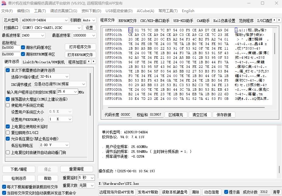

先不用改代码的,这个例程我测过。 这个频率需要通过下载器调节,感觉是频率误差大导致的,请问使用的那款下载器? [attachimg]102207[/attachimg] [apoyl_aliyunvideo]771[/apoyl_aliyunvideo]  详情 回复 发表于 2025-6-1 10:43

用的是2K08U作为下载器,它本身被集成到8051U开发板上了。
昨天无论我怎么操作,包括重新插拔都没有达到期望的效果。今天再试,就好了:呈现出水滴流动的效果
以下是下载时的频率设置情况:
2K08U作为下载器
2K08U作为下载器
多试试,可以观察下异常时是不是这个频率调节误差变大影响的  详情 回复 发表于 2025-6-1 11:08

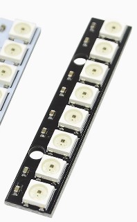

用大概20cm的杜邦线连接的电子积木,有8个灯珠。长这样:
开发板也只是把8051U的各种外设全部引出,实验用的是第一组SPI(P1.4 ~ P1.7)
WS2812灯珠
WS2812灯珠
换线搞短点试下。 或者换个频率,我用11.0592 + SPI_Config(0, 0); 试了也能点亮  详情 回复 发表于 2025-6-1 12:57

 楼主| 发表于 2025-6-1 13:19:45 | 显示全部楼层
erci*** 发表于 2025-6-1 12:57
换线搞短点试下。
或者换个频率,我用11.0592 + SPI_Config(0, 0); 试了也能点亮 ...
有意思!
换了短线,每个都能控制了。不像先前的,跟段誉的六脉神剑一样
也试了换成11.0592MHz + SPI_Config(0, 0),没问题!
