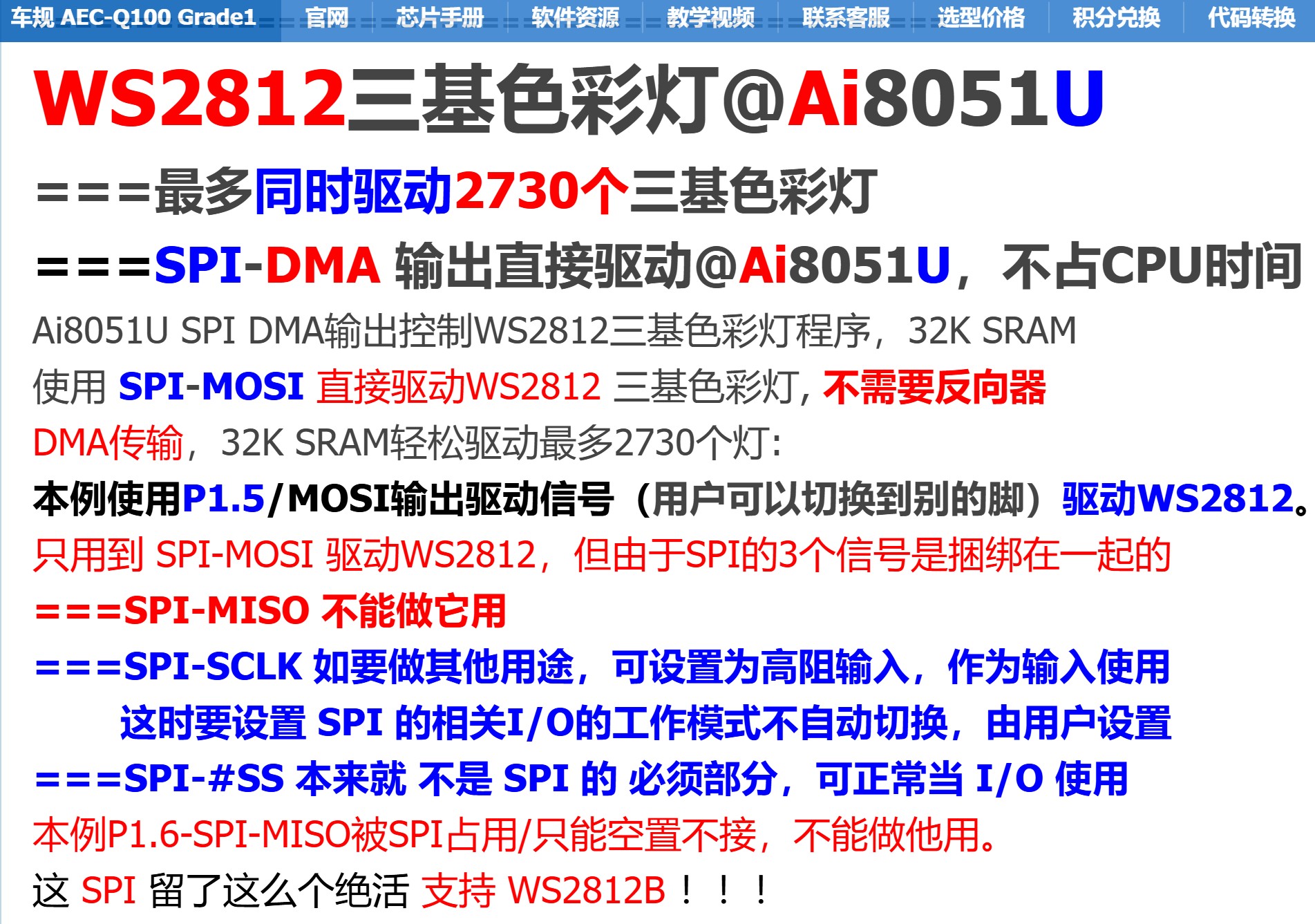

可以先使用Ai8051U实验箱例程“80-SPI-DMA发送-驱动WS2812彩灯”,点亮之后再按自己想法修改

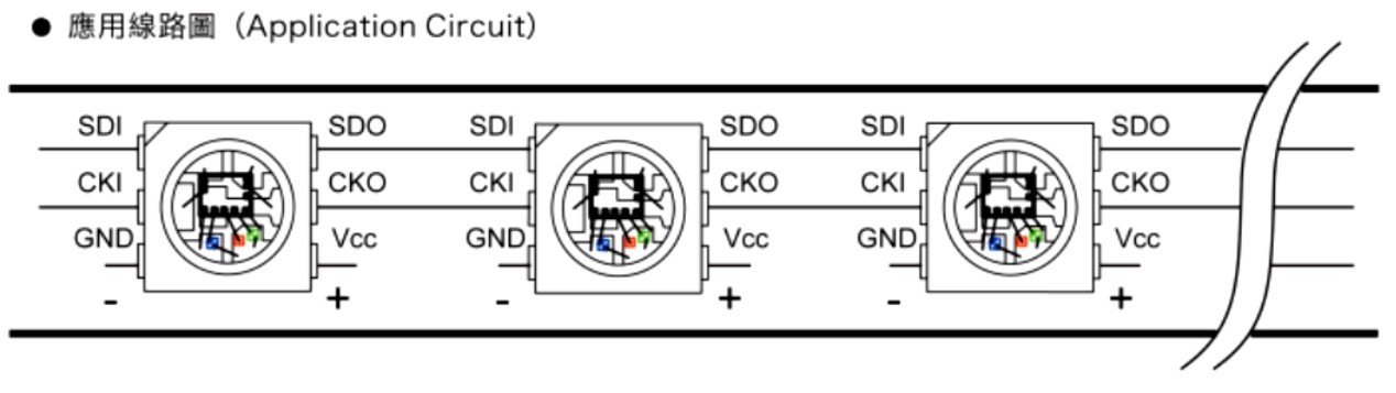

强烈建议考虑一下APA102C的方案,采用同步双信号驱动,直接兼容SPI总线,虽然成本比WS2812高,但可以把MCU的SPI和DMA的能力完全发挥出来,由于采用同步传输,刷屏过程也无需担心被其它中断任务打断,而WS2812完全靠数据超时来锁存刷新数据,单片机在为WS2812推出显示数据时啥也干不了。
APA102C成品的灯带和屏幕产品也非常成熟稳定,使用同步时钟,刷屏更流畅。目前有2020封装和5050等封装可选,一般的场合都比较适用,对成本不敏感的场合,用APA102C要稳定可靠不少。
