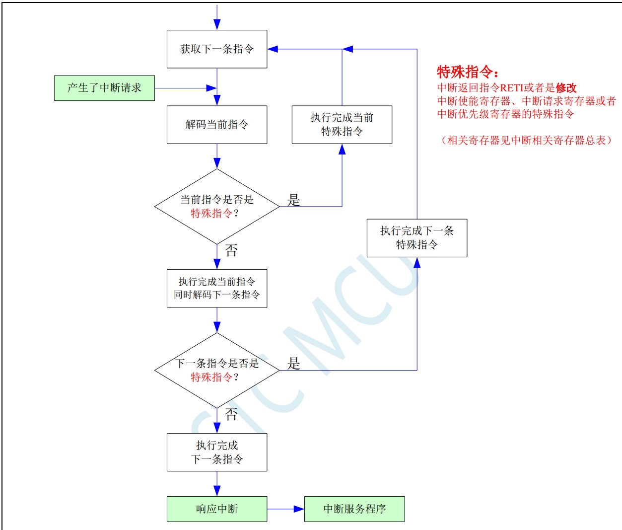

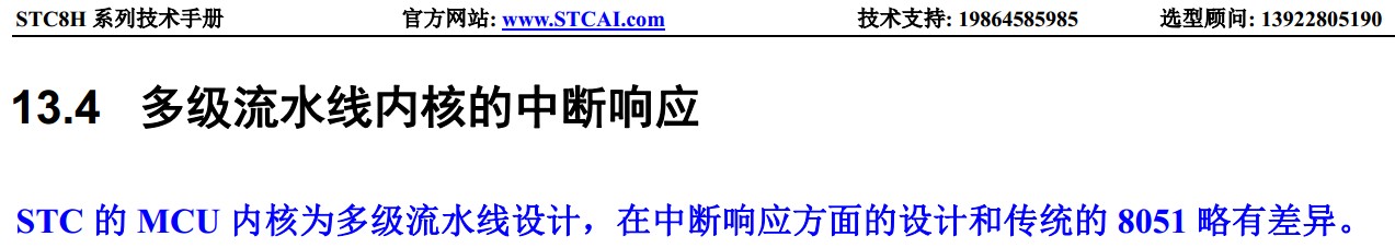

终于找到原因了!为何用 STC8A8K 测试时,PendSV 使用 TM3、TM4 会死机?
原因是:当TM3/TM4中断关闭时,中断标志位置1后再开启中断,则无法响应中断。
也就是说,必须在中断已经开启的前提下,中断标志位再置1,才能响应中断。
具体验证过程不再说明了。
而采用各外部中断、TM1中断,就不会有这个问题。
下面是 CosyOS-II 退出任务临界区函数:
注释说明:PendSV 用 TM4,当调用此函数时,已在任务临界区中,即 TM4 中断已为关闭状态
void su_exit_critical(void)
        s_taskcri_counter--;
        if(!s_taskcri_counter){
                if(s_sign_scheduling){
                        mPendSV_Set;                 // 触发PendSV:AUXINTIF |= T4IF;
                        mSysIRQ_Enable;            // 先开TM0中断,再开PendSV中断:ET0 = 1; IE2 |= ET4;
                        while(s_sign_scheduling); // 由于无法进入TM4中断,程序将永远在这里循环。
                else{
                        mSysIRQ_Enable;
为何无法进入TM4中断?原因也找到了,当TM4中断关闭时,AUXINTIF |= T4IF 会失效。
那可能有人会说,可以先开PendSV中断,再触发PendSV不就行了吗?
答案是不行的,原因我就不多说了,总之是不行。
所以,只能选择可行的中断做为PendSV。
-- END --
你说的有道理  详情 回复 发表于 2023-11-16 23:29
不是你的原因,按道理来说,引脚检测可以是边沿,标志检测不应该是边沿  发表于 2023-11-16 23:05
哈哈😄,笑一个,这说明这个机型TM4标志检测是边沿  发表于 2023-11-16 23:01
