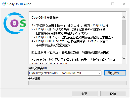

 楼主| 发表于 2026-4-6 19:48:17 | 显示全部楼层
CosyOS-III v2.3.3 发布!
与 v2.3.2(发行版)相比,仅是更新了安装程序 CosyOS-III Cube。
新版Cube特点:
完美支持中文路径,无论是 CosyOS路径 还是 工程路径,都可随意用中文,不会有问题。
同时修复了路径识别上的bug,可应对各种复杂路径,确保成功安装。
有需要的可自行去gitee下载 v2.3.3。
