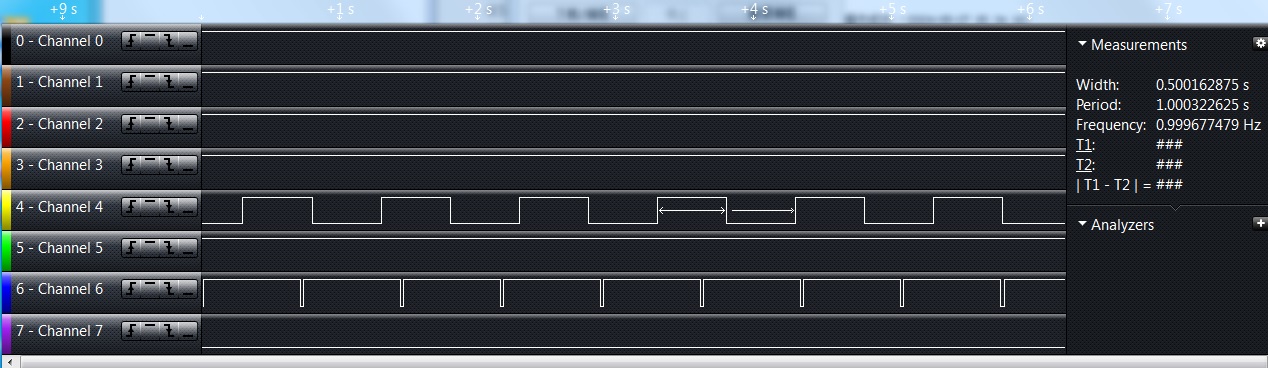

(5)由于函数是不可重入的,对倚天剑x51和CosyOS-II-STC8H测试结果如下:
从图中可以看出当任务B第一次执行不可重入函数“DelayMS()”后,任务C便崩溃了,程序陷入死循环状态。
(6)程序继续执行下去的结果见下图:
只有任务A和任务B还在正常运行,任务C已经死在那里了。

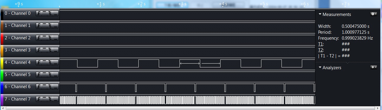

(8)将“DelayMS()”函数设置为可重入后,倚天剑x51的系统启动信号如下图:
其中任务C可以连续运行下去了。图中任务C中的缺口是高优先级任务B调用“DelayMS()”函数时对剥夺了低优先级任务C的执行权产生的停滞。
程序继续运行下去的信号见下图:
