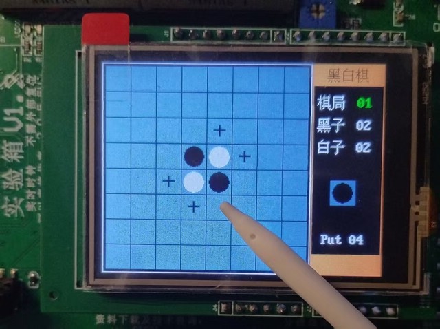

双人黑白棋-试用Ai8051U做一个编程练习
本项实验:基于AI8051U_V1.2实验箱,配有彩色触摸屏者,即可试玩。
实验目的:体验触摸屏应用于实际项目中,测试点击屏幕的精准性,学习奕棋类的简单算法,感受51单片机编程乐趣。
经典简化:双人轮流手动点击触摸屏对弈(无电脑自动走棋算法),无先后选择(总是黑先走),无棋局选择(无论胜负10棋局循环)
基本功能:按规则提示可落子位置,提示最新落子点,落子后自动翻转对方子(成为己方子),判断结束胜负。
看图说话:
开局。初始化,棋局01,黑子2 白子2 ,黑先走...提示黑子可落子的位置...
黑棋最新落棋子左上方有红点提示。提示白走棋,并提示白子可落子的位置...

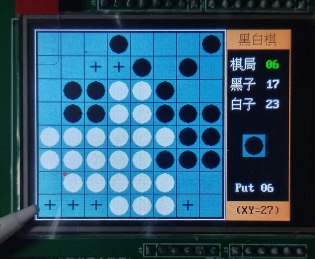

对弈中...黑棋有抢角机会...

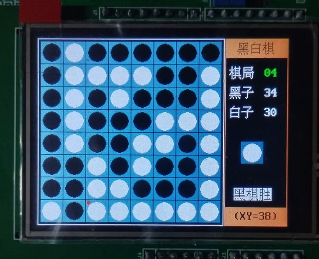

对弈结束(满格或双方无子可走)实例:判白棋胜。
对弈结束实例:判黑棋胜。

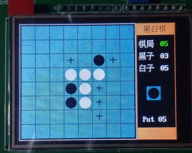

开启新棋局实例...黑先走...
开启新棋局实例...黑先走...

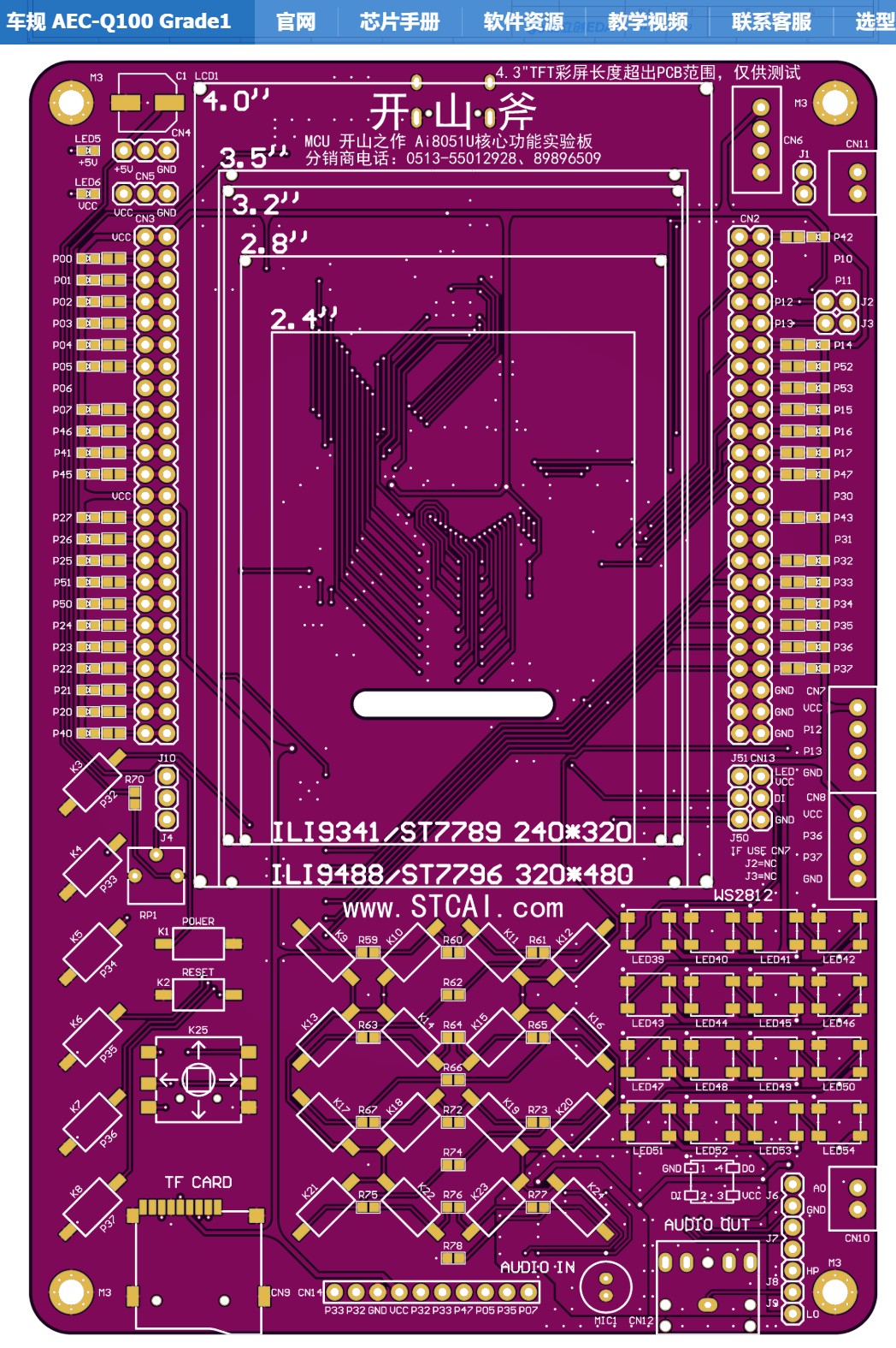

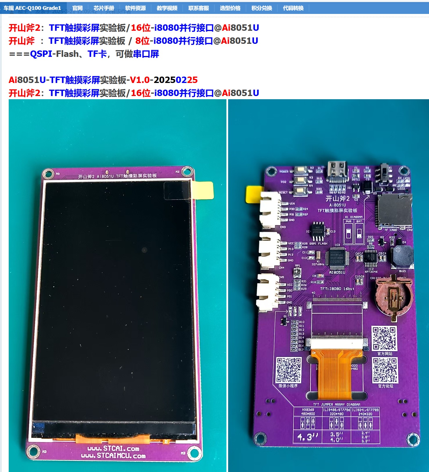

(屏幕分辨率低了,240*240像素范围内,或许可搞一个15*15棋格的简易五子棋玩玩...)
实验箱可以支持 320*240, 480*320 的 i8080-TFT彩屏  详情 回复 发表于 2025-5-10 11:27

发表于 2025-5-10 11:27:53 | 显示全部楼层
浦江*** 发表于 2025-5-9 20:44
感谢 DebugLab 版主的鲜花鼓励。
感谢 autopccopy 版主的鲜花鼓励。
感谢 ercircle 版主的鲜花鼓励。
