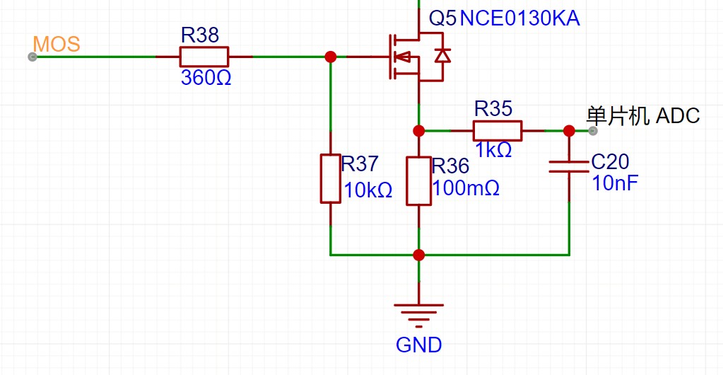

 楼主| 发表于 2025-7-1 14:39:06 | 显示全部楼层
您好师傅,想请教一下,电流采样是否可以这样用,电流最大5到6A
R36要大功率的,散热降温抑制温飘,小信号不能直接接ADC,必须加低失调轨到轨运放放大  详情 回复 发表于 2025-7-1 16:48
7378
14037
发表于 2025-7-1 16:48:06 | 显示全部楼层
24
168
841
841
 楼主| 发表于 2025-7-1 16:51:44 | 显示全部楼层
Debu*** 发表于 2025-7-1 16:48
R36要大功率的,散热降温抑制温飘,小信号不能直接接ADC,必须加低失调轨到轨运放放大 ...
师傅,您说的我大概明白了,我这个小信号,要求精度不高,只看电机有没有堵转,500mv的信号,我只看大于300mv就可以了
用比较器  详情 回复 发表于 2025-7-1 16:52
7378
14037
发表于 2025-7-1 16:52:20 | 显示全部楼层
jkwn*** 发表于 2025-7-1 16:51
师傅,您说的我大概明白了,我这个小信号,要求精度不高,只看电机有没有堵转,500mv的信号,我只看大于3 ...
用比较器

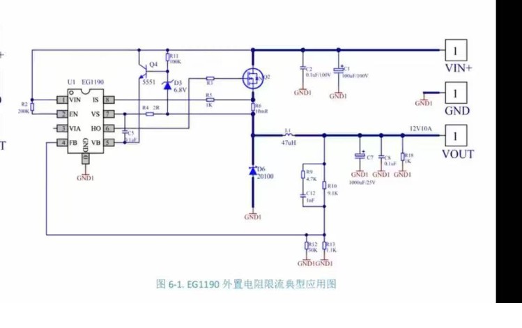

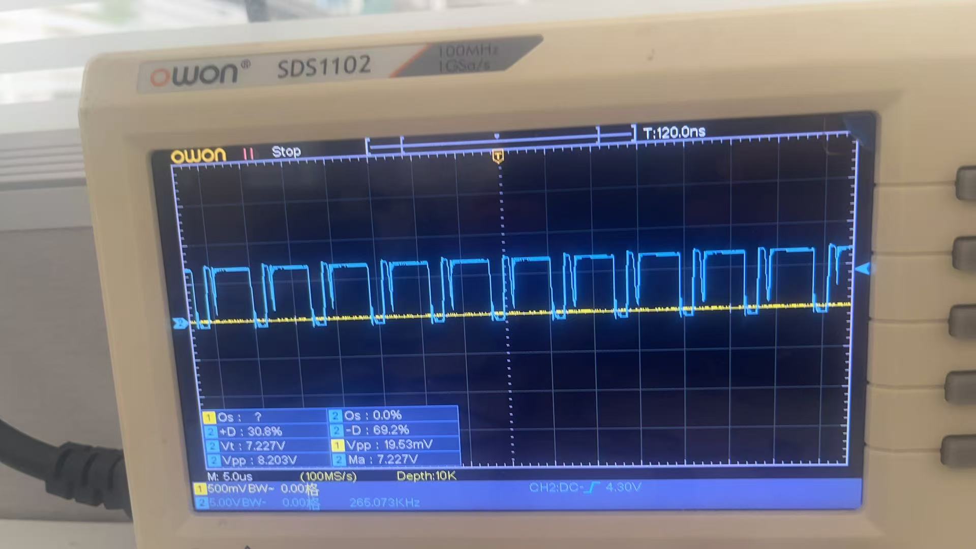

 楼主| 发表于 2025-7-18 14:09:59 | 显示全部楼层
梁*** 发表于 2025-6-13 17:17
是的,就是这样,甚至三极管电路不用,PWM直接接到R20。
梁工,您看一下,一张是原厂的原理图,一张是我画的原理图,现在是用示波器接地弹簧点到B极,探头点到E极,E极比B极大7v
1N5551的VBE最高反压为-6V(10uA电流),图中VBE最高反压大约6.2V,比较有风险。 改进措施: 1、1N5551发射极串联一个二极管。 2、或者使用5.6V的稳压管,这样反压大约为5V,安全。  详情 回复 发表于 2025-7-18 14:27
8317
17932
发表于 2025-7-18 14:27:40 | 显示全部楼层
jkwn*** 发表于 2025-7-18 14:09
梁工,您看一下,一张是原厂的原理图,一张是我画的原理图,现在是用示波器接地弹簧点到B极,探头点到E极 ...
改进措施:
1、1N5551发射极串联一个二极管。
