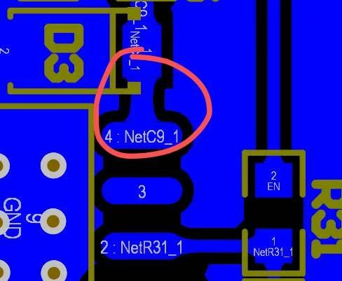

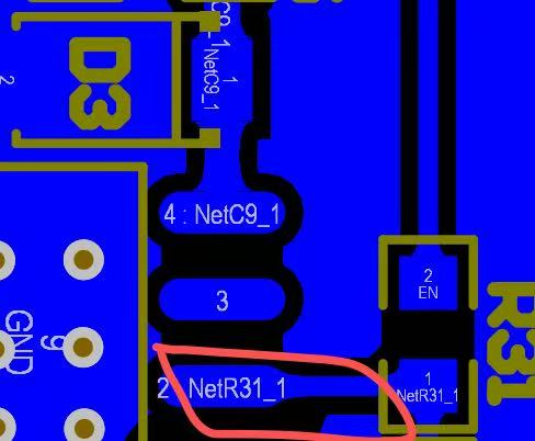

新来的同事说我焊盘上面走线不太好,是真的吗
在上面走线有影响吗
在上面走线有影响吗
在侧面走线是不是更好

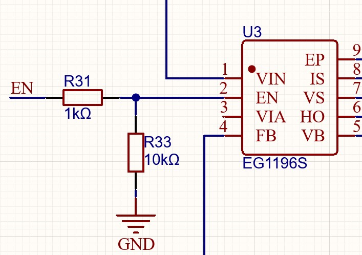

发表于 2025-6-26 16:29:46 | 显示全部楼层
没看出不好,正常的连接,要结合原理图看

发表于 2025-6-26 16:41:44 | 显示全部楼层
神*** 发表于 2025-6-26 16:29
没看出不好,正常的连接,要结合原理图看
师傅您好,就是这个原理图,他的意思是4号脚NetC9-1这根线和焊盘形成了直角,说是不建议这样走,但是我之前都是这样走的

发表于 2025-6-26 21:58:57 | 显示全部楼层
FB是低速、微电流信号,只要从输出电容之后采样,随便怎么走线都可以。

发表于 2025-6-27 10:01:33 | 显示全部楼层
主要是焊接过程中温度上升速率不一致,
在焊锡表面张力作用下可能导致焊接问题,
不过SOP8应该没什么问题.
贴片电阻这样设计,两个焊盘走线宽度不一致,
比如一个焊盘实心铺铜,另一个焊盘只有一根10mil线连接,
焊接过程中就有可能出现竖碑的问题

发表于 2025-6-27 16:20:03 | 显示全部楼层
Debu*** 发表于 2025-6-27 10:01
主要是焊接过程中温度上升速率不一致,
在焊锡表面张力作用下可能导致焊接问题,
不过SOP8应该没什么问题.
这样啊,是一个芯片不管多少引脚,推荐走线宽度一致吗

发表于 2025-7-9 12:43:05 | 显示全部楼层
一般像这种4号脚的长焊盘,PCB走线一般不建议从中间T型引出,不是电性能问题,
主要不好看,再者焊接时会影响焊盘铜皮应力.

发表于 2025-7-12 10:52:38 | 显示全部楼层
主要不好看,再者焊接时会影响焊 ...
不好看吗?从来没考虑过美观问题,电性能没问题就行的
