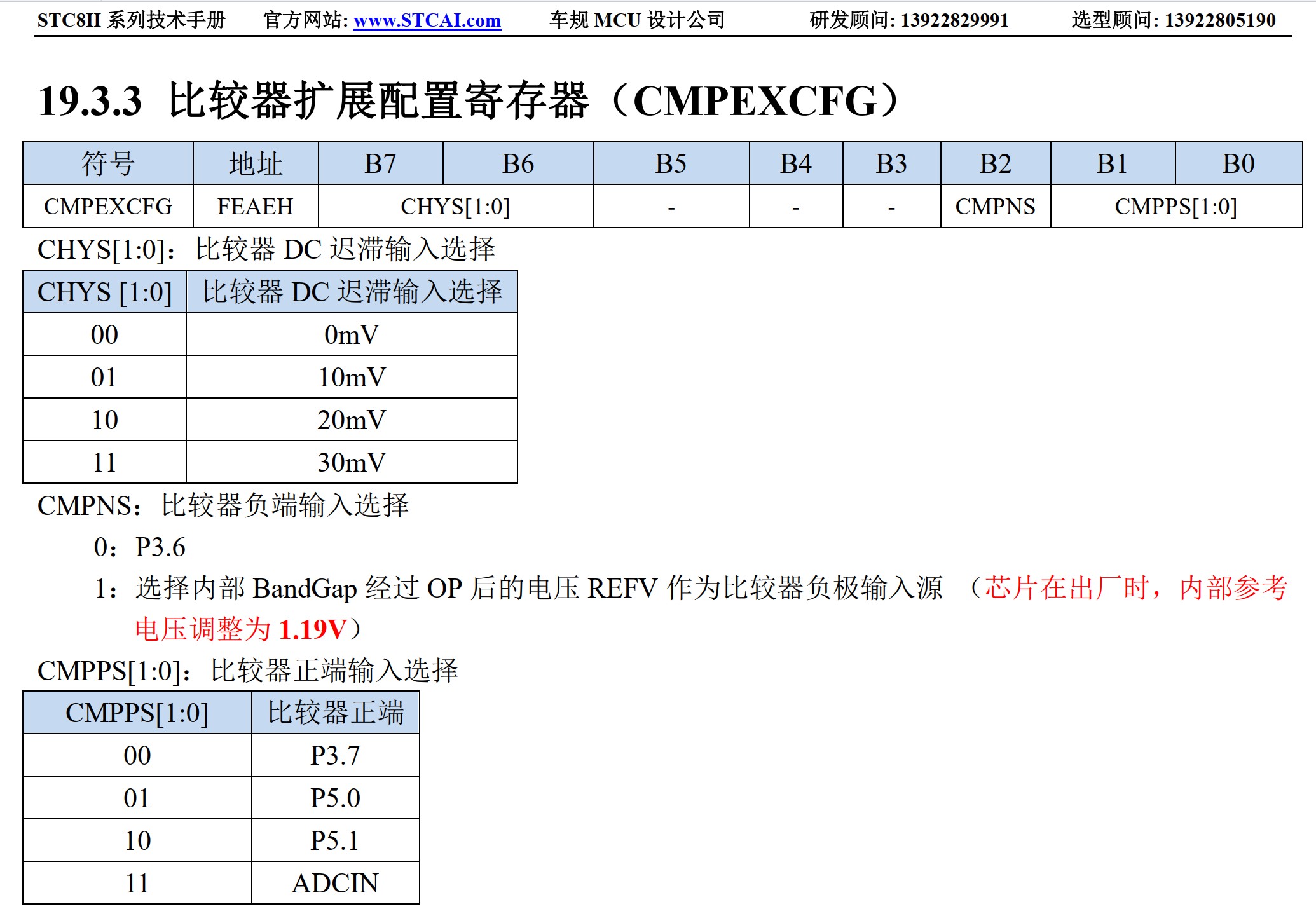

STC8H手册上说比较器的正极输入可以是P37,P50,P51
我使用的单片机是STC8H1K17T,不知道能不能用STC8H1K08T引脚代替
上面的比较器正极输入是P37,P10,P11
可我怎么设置这个比较器中断都进不了。有人使用过这款单片机的比较器吗

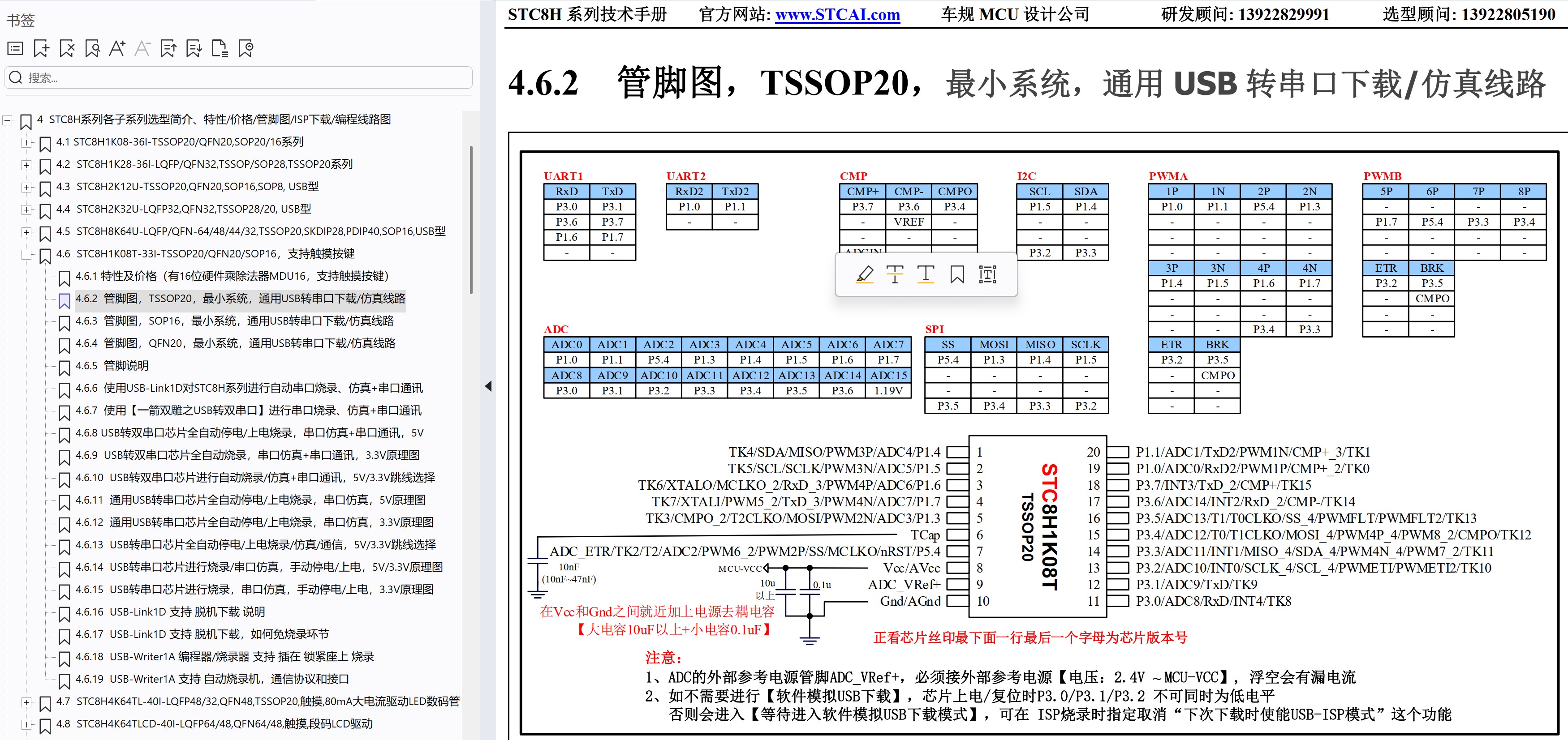

下图, P3.7/CMP+, P1.0/CPM+_2, P1.1/CPM+_2
===通道切换开关在哪
此处,STC8H1K08T的 比较器正极输入选择是顺序,应该是:
P3.7/CMP+, P1.0/CPM+_2, P1.1/CPM+_2,ADCIN

我问的是STC8H1K17T比较器有没有CMP+_2和CMP+_3
也就是CMP+_2和CMP+_3能不能切换到P10和P11引脚
管脚图上是有这功能的,但我实际是用是没有这两个引脚的

这款单片机就没有CMP+_2和CMP+_3,手册上也找不到切换的引脚说明
CMP+_2和CMP+_3是在P10和P11引脚上,手册上只有P50和P51的切换说明
STC8H1K17T的CMP+_2和CMP+_3只能用ADC实现,所以请把手册上的CMP+_2和CMP+_3给删了,误导我

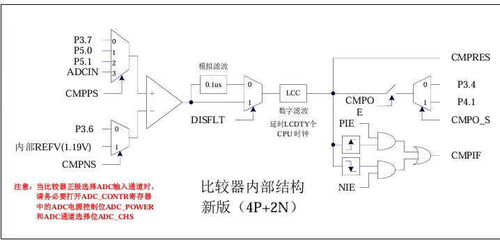

截止2025-6-2, 新版型号:
STC8H1K08T系列、STC8H2K12U系列、STC8H2K32U系列,这些型号的CMP+切换P3.7、P1.0、P1.1或DC输入,由寄存器CMPEXCFG选择。
STC8H8K64U系列B以上版本、STC8H4K64TL系列、STC8H4K64TLCD系列,这些型号的CMP+切换P3.7、P5.0、P5.1或DC输入,由寄存器CMPEXCFG选择。

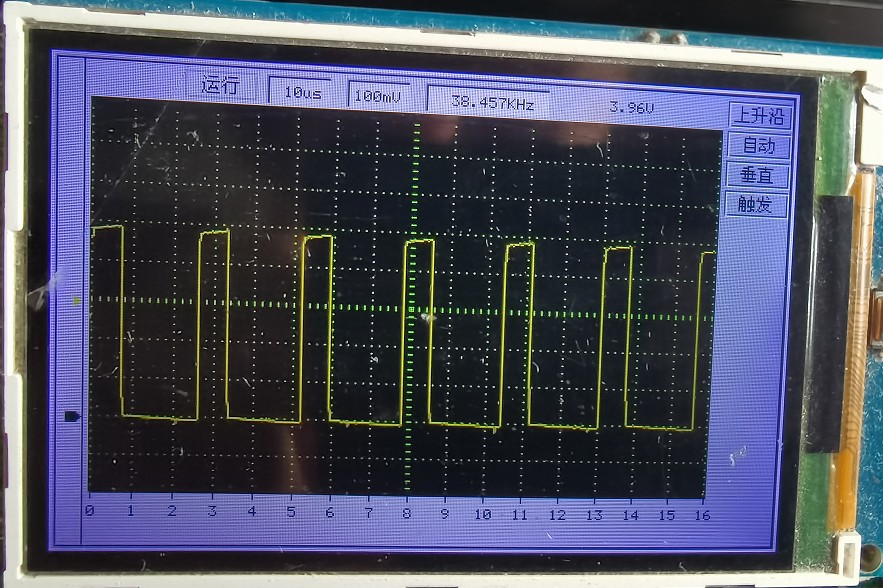

本程序用于测试STC8H系列的模拟比较器正输入端P3.7接信号, 负输入端接P3.6或切换到内部参考电压1.19V.
比较器配置为 无中断, 比较结果从P3.4取反输出(方便示波器观察或接成震荡方式).
比较器负输入端切换到P3.6:      当P3.7电压比 P3.6高时, P3.4输出低电平(结果取反了). 当P3.7电压比 P3.6低时, P3.4输出高电平.
比较器负输入端切换到内部1.19V: 当P3.7电压比1.19V高时, P3.4输出低电平(结果取反了). 当P3.7电压比1.19V低时, P3.4输出高电平.
Compare_Config(1, 1);        //比较器初始化, (u8 cmp_p, u8 cmp_n), cmp_p=0: CMP+选择P3.7,=1:选择P5.0(P1.0),=2:选择P5.1(P1.1), =3:选择ADC输入.  cmp_n=0: CMP-选择P3.6,=1:选择1.19V
下面为测试结果波形图照片:
