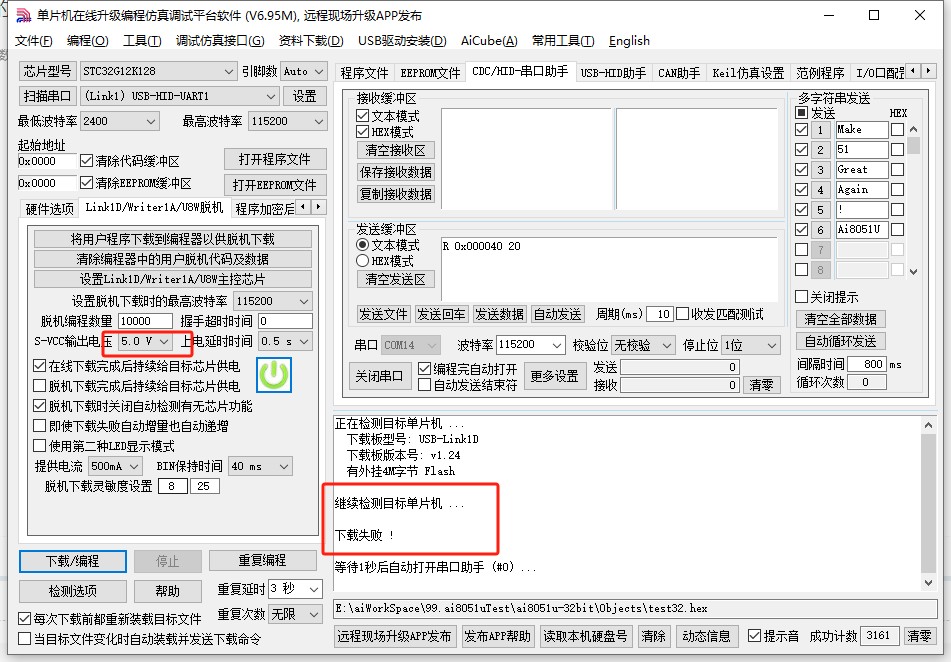

 楼主| 发表于 2025-4-25 13:40:45 | 显示全部楼层
好像是这里,重新选择输出电压时出来的

 楼主| 发表于 2025-4-25 13:41:56 | 显示全部楼层
erci*** 发表于 2025-4-25 13:38
正在检测目标单片机 ...
  下载板型号: USB-Link1D
  下载板版本号: v1.24
你试试13楼的重新选择电压输出试试

 楼主| 发表于 2025-4-25 13:45:25 | 显示全部楼层
正在检测目标单片机 ...
  下载板型号: USB-Link1D
  下载板版本号: v1.24
输出5V就不行,3.3V就可以

发表于 2025-4-25 13:49:04 | 显示全部楼层
复现了,之前遇到过,5V给Ai8051U实验箱下载不了,应该是功率不够,下载器限流复位了
5V给屠龙刀开发板下载是好的。
AI8051U实验箱是 3.3V 供电, 你给 5V 可能哪保护了,所以下载程序有时不正常 [attachimg]95259[/attachimg] 你供应 5V 的电,这边 5.1V稳压管如 4.8V 启动,你电源供应端就被干啥了  详情 回复 发表于 2025-4-25 23:05

 楼主| 发表于 2025-4-25 13:59:07 | 显示全部楼层
AI*** 发表于 2025-4-25 11:28
芯片固件版本是什么?
用USB-LINK1D给7.4.6U版本的屠龙刀下载,提示失败
应该是找到问题所在了,是输出电压切换到5V就出问题
