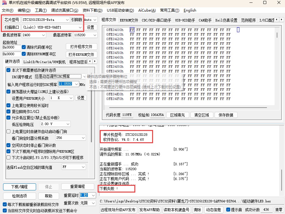

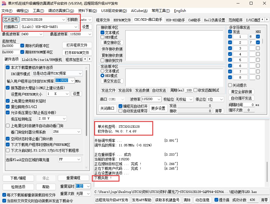

如题,ISP软件版本号为V6.95M,选择芯片是stc32G12K128,
下载时显示下载失败,重新点下载也显示下载失败;
重新选择芯片为stc32G12K128-Beta后可以下载,再选择stc32G12K128也可以下载了

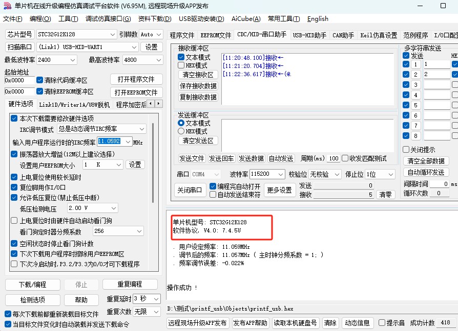

发表于 2025-4-25 11:28:15 | 显示全部楼层
芯片固件版本是什么?
用USB-LINK1D给7.4.6U版本的屠龙刀下载,提示失败
用USB-LINK1D给7.4.5U版本的屠龙刀下载,提示成功

 楼主| 发表于 2025-4-25 13:10:00 | 显示全部楼层
现在试的结果是:中午我断电后等到现在重新下载又出现了,是这个界面下载的,重新选择芯片(就是是否Beta版本切换)后就可以了

AI*** 发表于 2025-4-25 11:28
芯片固件版本是什么?
V4.0 :7.4.8U
