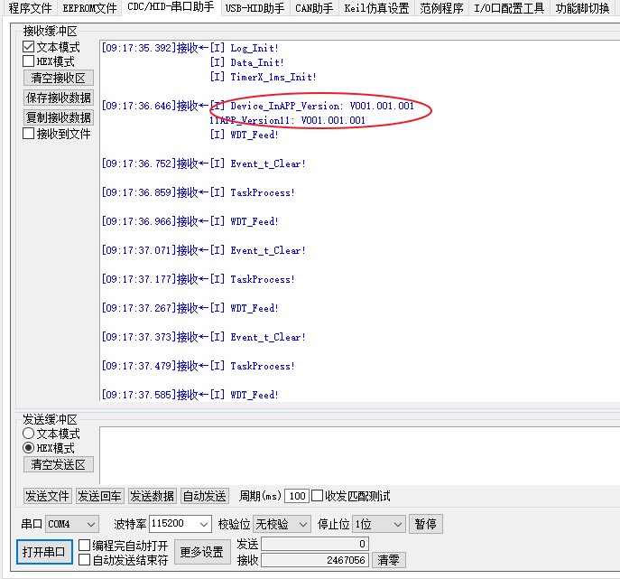

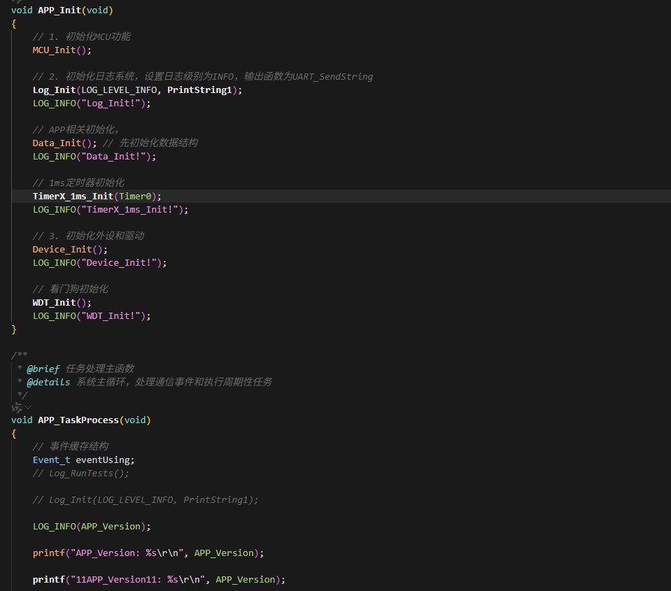

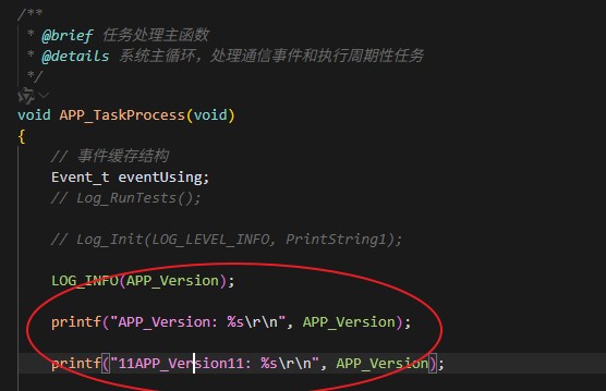

printf("APP_Version: %s\r\n", APP_Version);
为什么这个能直接通过串口1打印出数据呢??
这是怎么实现的?? 编译器将标准输出挂在到了串口1上面了么??
看不到stdio.c, 后台是怎么实现的?? 有谁知道么??
