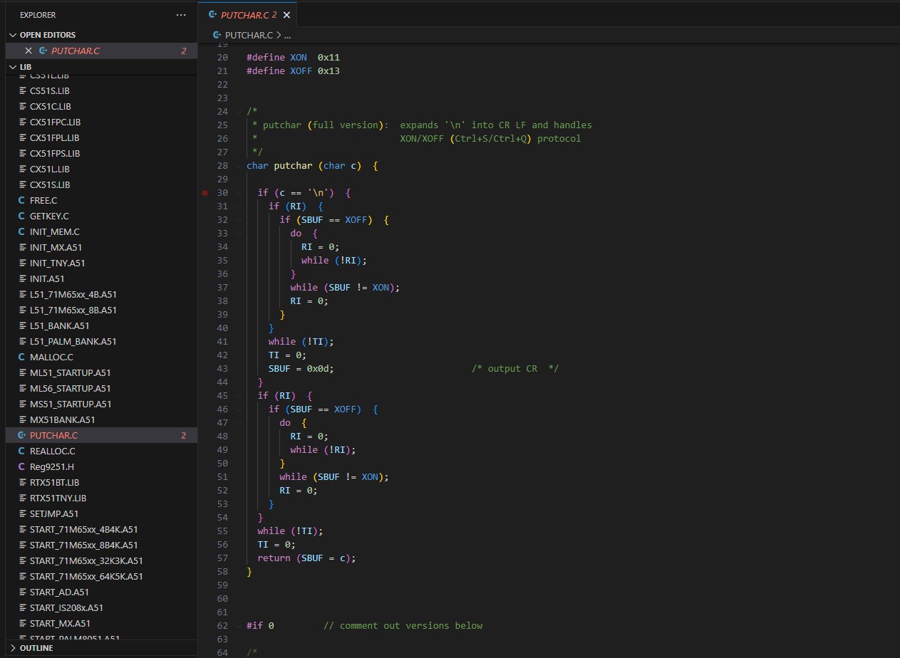

楼主: 王增
printf能直接通过串口1打印出数据

发表于 2025-4-17 10:07:44 | 显示全部楼层
上传完整工程
7378
14037
发表于 2025-4-17 10:09:49 | 显示全部楼层
王*** 发表于 2025-4-17 10:02
用了,标准库的printf
libc没有操作串口的程序,给SBUF赋值的语句在哪里?
串口正常工作需要正确配置波特率发生器,没自己写串口程序也没用STCAI的库函数不可能实现
47
144
144

 楼主| 发表于 2025-4-17 12:41:06 | 显示全部楼层
zh*** 发表于 2025-4-17 10:06
标准 printf 的fputc 是可以自己定义的
没有,相关的putchar也搜索了
上传完整工程,找不到大家帮你找  详情 回复 发表于 2025-4-17 14:18

发表于 2025-4-17 14:29:13 | 显示全部楼层
王*** 发表于 2025-4-17 12:41
没有,相关的putchar也搜索了
C51里printf默认是通过UART1输出的,可以不用重写putchar函数。
47
144
144
 楼主| 发表于 2025-4-17 14:32:18 | 显示全部楼层
根据现象猜测是,没有看到代码,不确定;
这个printf,不是很好用,打印输出加几个,程序就崩了;
都换成自己写的了
47
144
144
 楼主| 发表于 2025-4-17 14:33:18 | 显示全部楼层
这个你是看到代码了,还是官网文档写的?? 默认支持控制台输出到串口1

发表于 2025-4-17 15:00:56 | 显示全部楼层
奇怪的知识点又增加了,C51printf真的默认重定向到了串口
优秀啊,这把终于通了  发表于 2025-4-17 15:02

 楼主| 发表于 2025-4-17 15:10:57 | 显示全部楼层
https://www.stcaimcu.com/forum.p ... mp;page=1#pid159555
帅哥,看看这个帖子??
