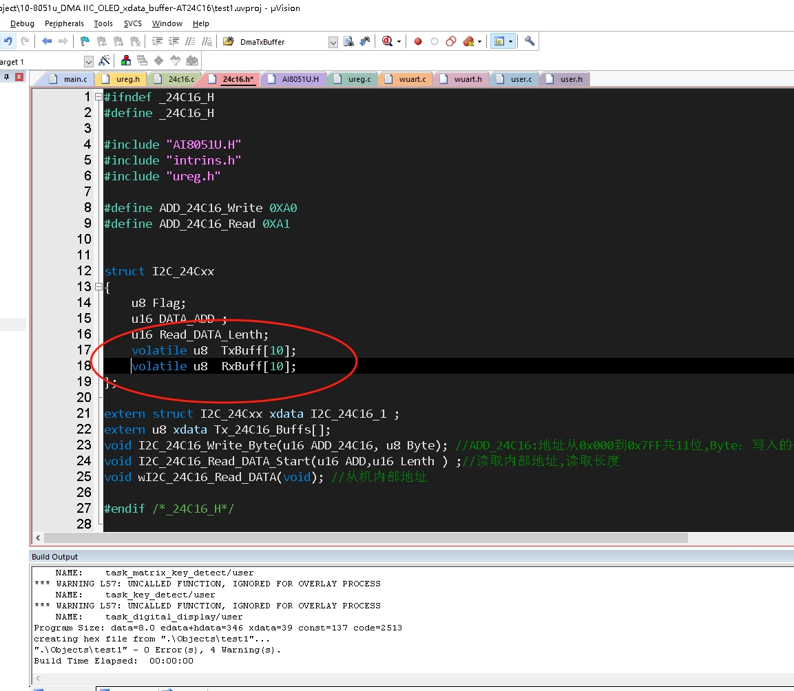

8051u的DMA_I2C,发送地址输入到DMA_I2CT_TXAH寄存器的问题。

不使用xdata出现不识别正确地址,可使用volatile来解决。防止编译器优化,后能正常识别了。问题解决了。谢谢

缓冲区必须使用XDATA!
https://www.stcaimcu.com/forum.p ... tid=15528#pid150267

如何实现结构体中的成员分区存储啊,上面为edata,下面为xdata?
如果这样声明struct I2C_24Cxx xdata I2C_24C16_1,声明的结构体里面的就全是xdata了。
上面不是发了吗,keil不支持这种操作。要么你就分成两个结构体。  详情 回复 发表于 2025-4-17 09:23
