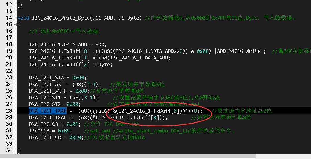

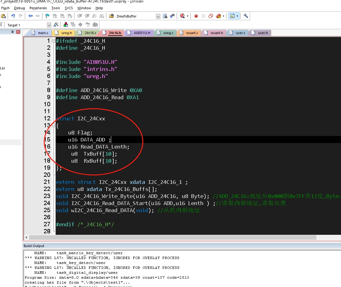

我在结构体里面加了个数组成员,存入到DMA_I2CT_TXAH后,发送的数据全是0xFF,也就是根本没有读取到这个数组的指针。
我不使用结构体中的数组,直接声明数组TxBuff[10]    ,DMA_I2CT_TXAL 正常读取地址。这是咋回事,难道我结构体中的数组地址没取对?
DMA_I2CT_TXAH =  (u8)(((u16)(&(I2C_24C16_1.TxBuff[0])))>>8);   //要发送内容地址高8位
DMA_I2CT_TXAL =  (u8)(&(I2C_24C16_1.TxBuff[0]));        //要发送内容地址低8位

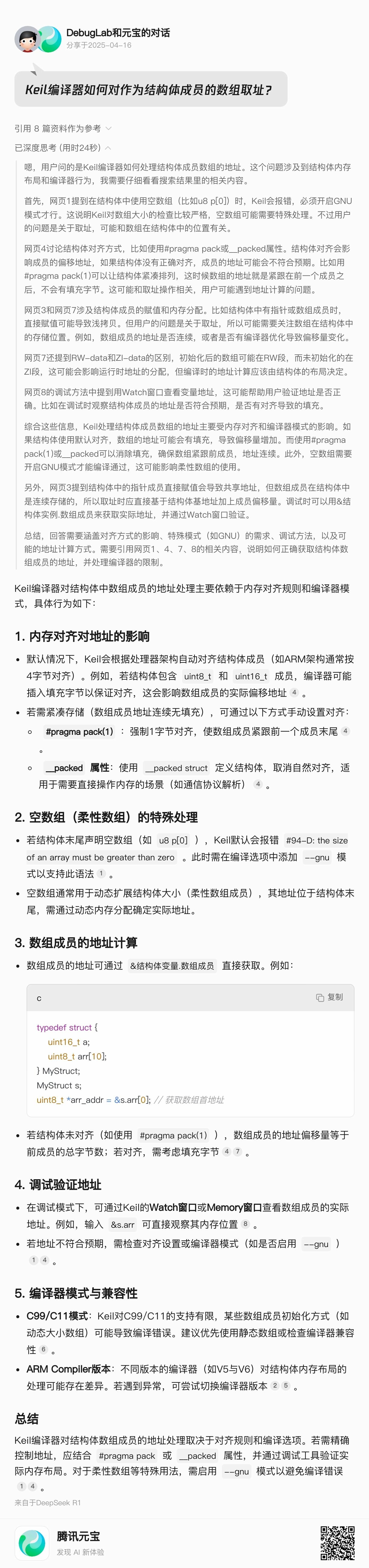

https://www.stcaimcu.com/forum.php?mod=viewthread&tid=16306

还是不行,哎,我发 了源码,帮忙看看。在24c16.c和.h中。

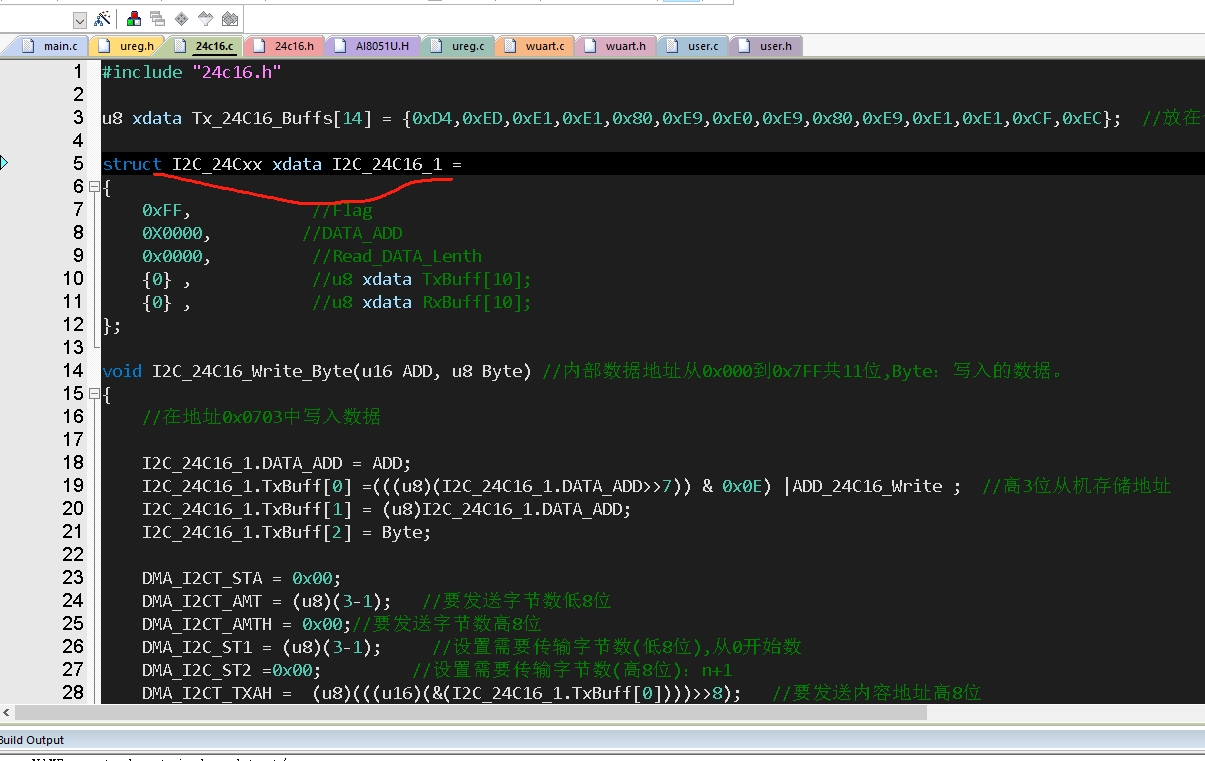

[attachimg]93934[/attachimg] 我在库函数例程里复现了你的问题,xdata关键字放在结构体实例前就好了,不要放在结构体定义里试下。  详情 回复 发表于 2025-4-16 16:59

发表于 2025-4-16 16:59:26 | 显示全部楼层

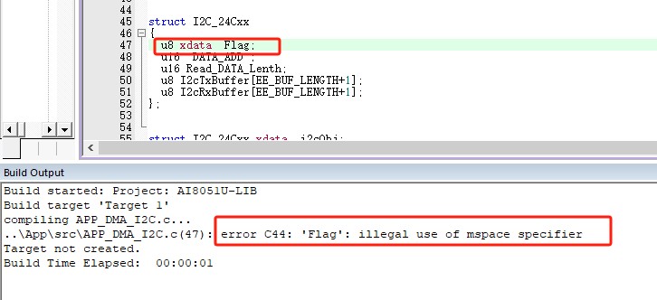

发表于 2025-4-16 17:04:07 | 显示全部楼层

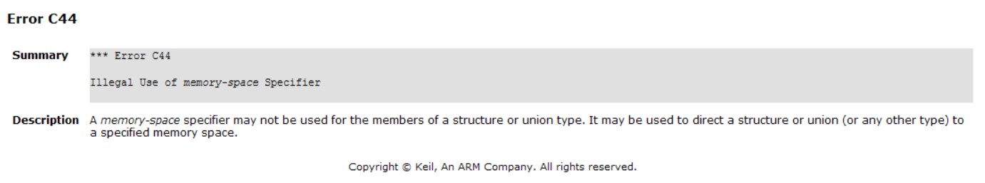

结构体里u8类型声明xdata编译器会报错。数组不会,可能也是个编译器问题。
  • 打卡总天数:738
  • 最近打卡:2026-07-04 20:08:40
138
3676
9445
9445
发表于 2025-4-16 18:47:34 | 显示全部楼层
如6#所述,keil的帮助里,对于这种结构体指向指定内存的情况,也是用的在声明结构体的时候指定,而不是在结构体内指定内存类型
另外,C44错误的补充说明中也提到了,不可以在结构体中指定内存类型

发表于 2025-4-17 08:26:05 | 显示全部楼层
在声明struct I2C_24Cxx xdata I2C_24C16_1 ;的时候使用xdata成功了。能正常识别地址了。
但又出现新的问题了。当不使用xdata来声明的时候,又不能正确读取地址了。见楼下
