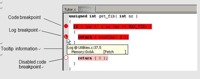

断点在编辑窗口的左边空白处用一个图标做标记:
如果没有出现断点图标,那么就要确保,在 IDEOptions>Editor 对话框中,已经选择了 Show bookmarks 选项 。
282
1860
1860
 楼主| 发表于 2025-4-13 22:55:27 | 显示全部楼层

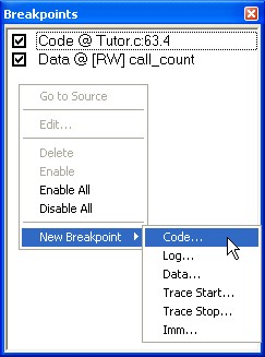

用鼠指到断点图标处,以获取详细的在同一个位置设置的所有断点的文字提示信息。第一行是断点信息,接下来的行描述用来实现用户断点的物理断点。 后面的信息还可以在断点用法对话框中看到。
查看所有已定义的断点:
选择 View>Breakpoints 打开断点窗口,列出所有的断点。这里你可以方便地监视,开启和关闭断点;你还可以定义新断点,修改和删除现有的断点。

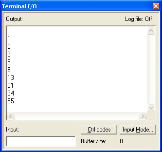

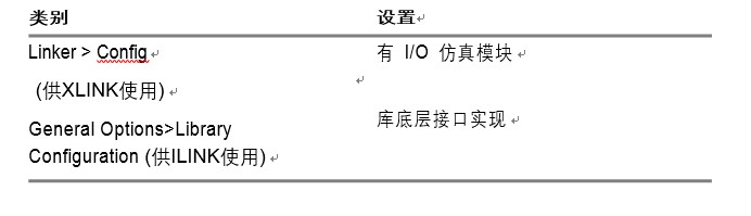

查看终端 I/O
有时你不得不调试使用stdin和stdout的应用构造过程, 没有硬件可以支持。C-SPY允许你通过使用终端I/O窗口来模拟stdin和stdout。
使用终端 I/O 窗口:
1 使用以下这些选项来构建你的应用:
282
1860
1860
 楼主| 发表于 2025-4-14 07:41:21 | 显示全部楼层
这意味着一些底层程序的链接使得stdin和stdout直接指向终端I/O窗口。
2        构建你的应用并启动C-SPY。
3        选择 View>Terminal I/O 打开终端窗口, 根据 I/O 操作显示输出结果。

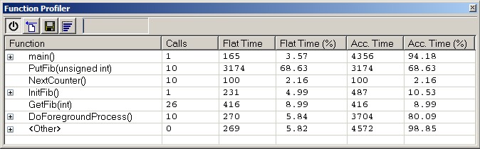

梗概
你可以在两个梗概变体之间选择:
函数梗概 有助于找到函数执行最花费时间的地方。这些函数是你优化代码时应该集中注意的部分。最优化一个函数的简单的方法是使用速度最优化来编译它。或者,将函数转移到最高效寻找模式的内存中。

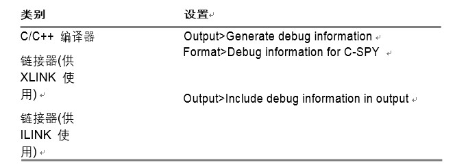

使用梗概:
1    使用以下这些选项来构建你的应用:
2   构建你的应用并启动C-SPY。
3   在使用梗概之前, 必须先设置好。设置会随着C-SPY驱动和目标系统变化。
4    打开函数的梗概窗口, 在驱动专用的菜单上选择Profiling。
5  单击 Enable 按钮开启梗概。
282
1860
1860
 楼主| 发表于 2025-4-14 07:47:36 | 显示全部楼层
6   开始执行你的应用并收集梗概信息。
7   梗概信息显示在函数梗概窗口。
整理信息, 单击相关的栏目标题。
8   你开始新的采样之前, 单击 Clear 按钮。
9   单击 Graph 按钮进行切换,将百分比栏目要么按数值要么者按直方图显示。
