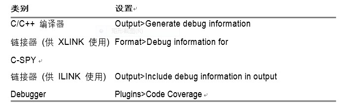

使用代码覆盖:
1    使用以下这些选项来构建你的应用:
2    构建你的应用并启动C-SPY。

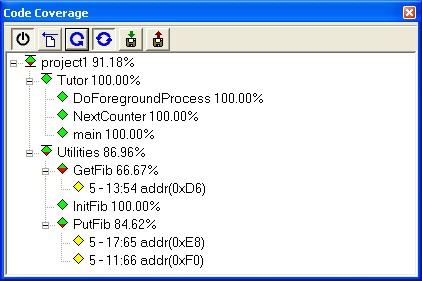

 楼主| 发表于 2025-4-14 07:54:03 | 显示全部楼层
1   选择 View>Code Coverage 打开代码覆盖窗口。
2    单击 Activate
    按钮开启代码覆盖分析。
   5 开始执行。 当执行
停止的时候,例如 因为程序到达退出
点或触发了断点,单击 Refresh 按钮来查看代码覆盖信息。
代码覆盖窗口现在报告当前代码覆盖分析的状态,也就是, 代码的哪部分从开始分析起执行了至少一次。编译器以在每条语句和每个函数调用上的节点的形式生成详细的步骤信息。报告包括所有模块和函数的有关信息,直到应用停止执行时的全部节点的数量,按百分比, 列出执行的以及所有没有执行的节点。
6  覆盖会持续不断,直到关闭时才停止。
注意:  代码覆盖还可以在反汇编窗口显示。执行的代码用绿色方块标识。

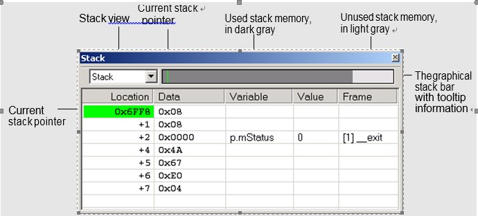

堆栈使用
堆栈窗口显示堆栈的内容,包括堆栈变量在内存中如何布置。另外, 一些堆栈的完整性检查可以用来发现堆栈溢出问题并报警。
       堆栈窗口展示了堆栈的内容。有助于以下时刻:
●    探究 C 模块调用汇编模块或反之时堆栈的使用。
●   探究要素是否正确地放置在堆栈中。
●   探究堆栈恢复是否正确。
追踪堆栈使用:
1   选择 Project>Options>Debugger>Plugins 并在插件列表中选择 Stack。
2   选择 Tools>Options>Stack 配置堆栈追踪。 请特别注意,你可能要指明堆栈指针什么时候是有效的。
3    构建你的应用并启动C-SPY。

1  4 选择 View>Stack。
你可以打开多个堆栈窗口的实例,每个都显示不同的堆栈—如果几个堆栈都可用—或者不同显示设置的同一个堆栈。

将鼠标指针放在堆栈条的上方就可以获取堆栈用法的工具提示信息。
侦测堆栈溢出:
选择 Tools>Options>Stack 并选择选项  Enable stack checks。
这意味着当应用停止执行的时候C-SPY可以发出堆栈溢出警告。要么堆栈使用超出你指定的阈值, 要么堆栈指针超出堆栈存储区之外时都会发出警告。
