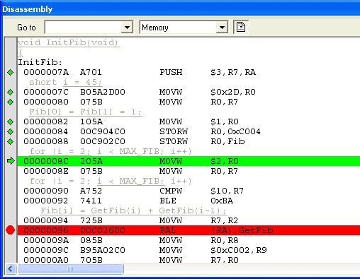

在反汇编模式中调试:选择View>Disassembly 打开反汇编窗口, 如果还没打开的话。你将看到与当前C语句对应的汇编语言代码。
反汇编模式使你精确地一次一条汇编指令地执行应用程序。换句话说, C/C++ 模式一次一条语句或一个函数地执行你的应用程序。无论你用什么模
式调试,你都可以显示并改变寄存器和内存的内容。

查看代码覆盖范围信息:
右键单击反汇编窗口并选择Code Coverage>Enable, 然后在上下文菜单 选择Code Coverage>Show。绿色方块标注着已经执行过的代码。也可以查看 代码覆盖 第56页。
