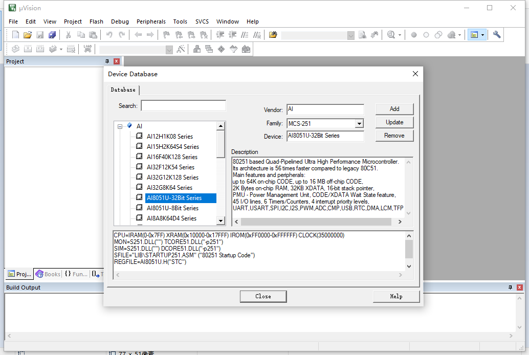

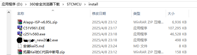

1.1 下载视频第二集中的相关开发软件(Keil uVision)、单片机在线升级编程仿真调试平台软件(AIapp-ISP),以及相关的扩展程序、文档等等。
1.2 按照学习视频中的步骤并参考论坛网友发的帖子【萌新指南】keil5安装指南(官方渠道方法下载并安装C251),在windows10的笔记本电脑中安装好开发环境,并设置好开发软件和单片机在线升级编程仿真调试平台软件。

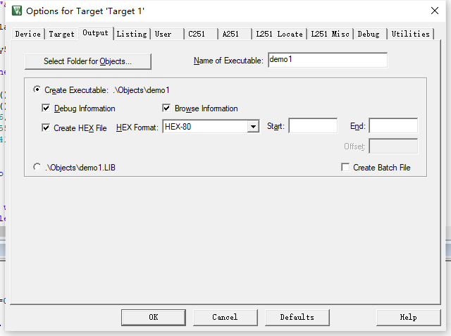

2.1 在开发软件菜单中依次选择“Project”-->“New uVision Project...”,在随后弹出的窗口中先选择好文件保存的目录然后输入文件名,之后按“保存”按钮即可。

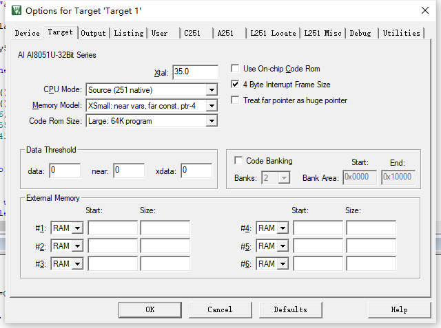

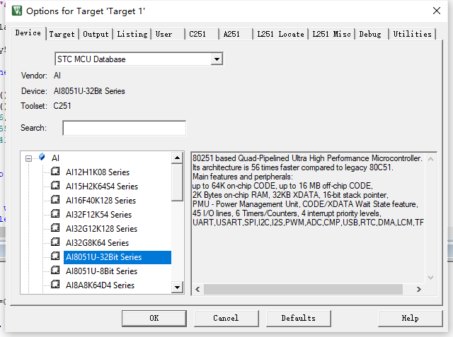

2.2 在菜单中依次选择“Project”-->“Options for target ‘Target 1’”,在弹出的窗口中选择好参数,之后按“”按钮即可。

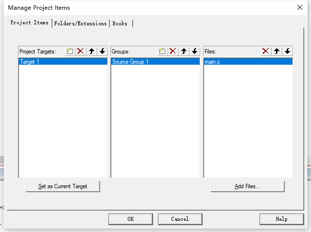

3.2  在菜单中依次选择“Project”-->“Manage”-->“Project Items...”,在弹出窗口中按“Add Files...”按钮,将先前保存的main.c文件添加到工程中,最后按“OK”按钮关闭窗口。

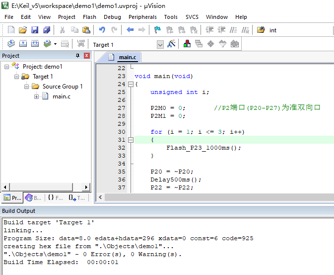

4、源代码编译
4.1 在菜单中依次选择“Project”-->“Build Target”,如果代码正确,“Build Output”区内不会出现错误提示,会出现类似“0 Error(s), 0 Warning(s).”的提示。并且在工程目录下的“Objects”下出现以工程名为开头的后缀为hex的文件。
4.2 如果代码有问题,上一步编译过程会报错,修改代码,直到编译不报错。

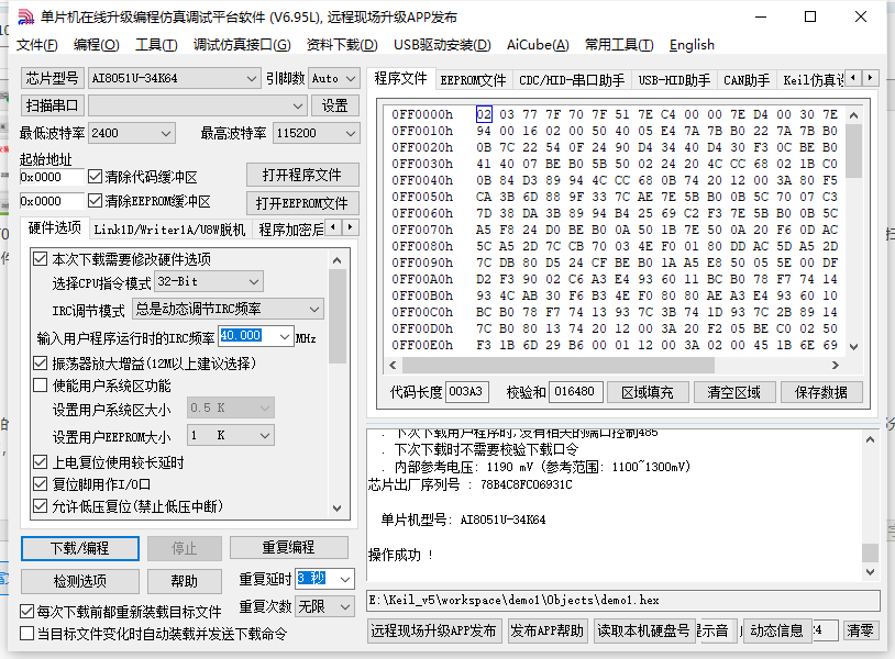

5.1 将擎天柱核心板连接好计算机。

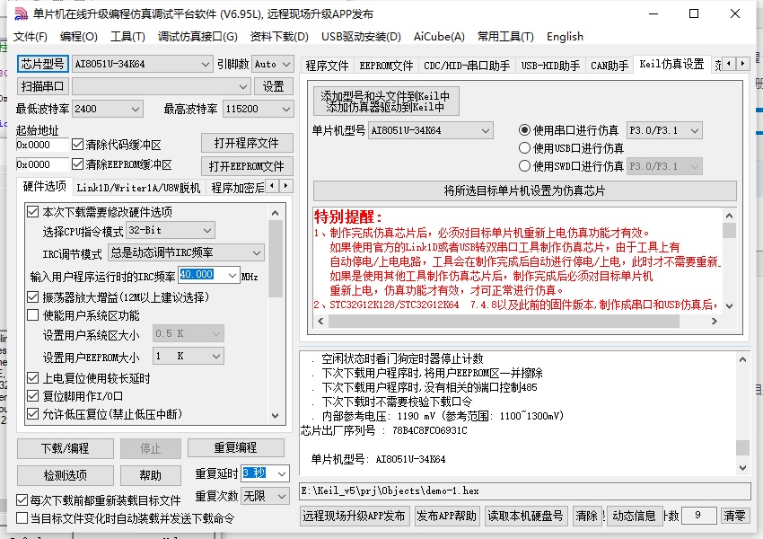

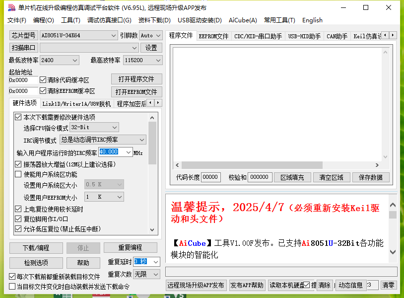

5.2 运行单片机在线升级编程仿真调试平台软件(AIapp-ISP),设置好相应选项。
5.3 按下擎天柱核心板上的“P32 INT0”按钮不放,然后点按一下“POWER”按钮,之后松开“P32 INT0”按钮,此时核心板进入可下载程序状态。此时AIapp-ISP软件中“扫面串口”选项后面会显示出“(HID)USB-Writer”,之后按下“选择程序文件”按钮,在工程目录下的“Object”目录下找到以工程名为开头的后缀为hex的文件并按“打开”按钮。
5.4 在AIapp-ISP软件中按下“下载/编程”按钮,在程序提示区内显示“操作成功 !”即说明下载程序完成。核心板按照新程序开始执行。
