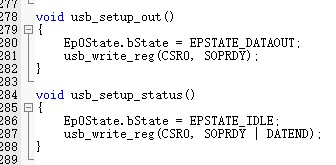

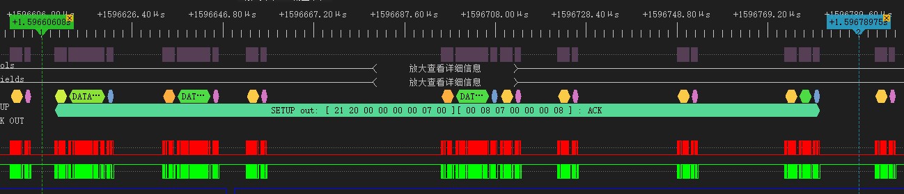

一个steup_out问题记录:
SET_LINE_CODING请求,使用usb_setup_out处理要准备接收数据,(但是PC为什么要发两个OUT令牌同样的内容:第一遍OUT令牌结果NAK,第二包才ACK).
而 SET_CONTROL_LINE_STATE 请求,使用usb_setup_status处理,是因为不需要接收数据。

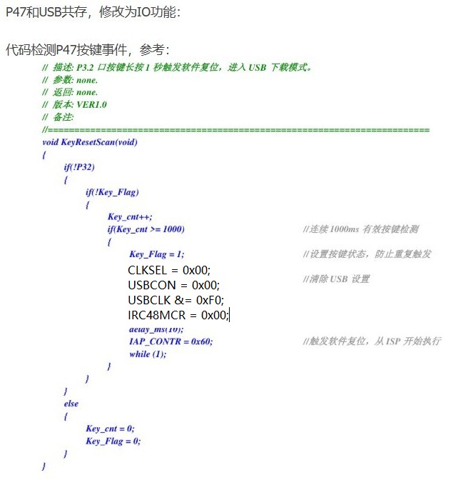

 楼主| 发表于 2025-5-12 20:55:08 | 显示全部楼层
P47复位和USB:
用了USB不能直接复位的,
要把P47改为I/O,
代码释放USB后再复位。

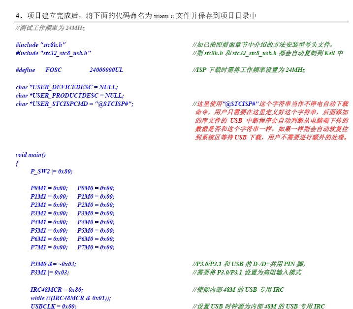

您好前辈,请教个USB不停电下载的问题
我按STC 8H说明文档里的步骤增加了main.c
然后我点击ISP的下载后,可以识别出串口号,见下图。但是当我再次点击下载时,界面就卡在“正在检测目标单片机”,不执行下载步骤。请问是什么原因导致的呢?
看上面还是CDC,没进下载模式,应该是这个页面选项不对。 [attachimg]99655[/attachimg] 参考我之前录制的不同下载方式操作视频: https://www.stcaimcu.com/forum.php?mod=redirect&goto=findpost&ptid=11854&pid=  详情 回复 发表于 2025-5-18 18:05
