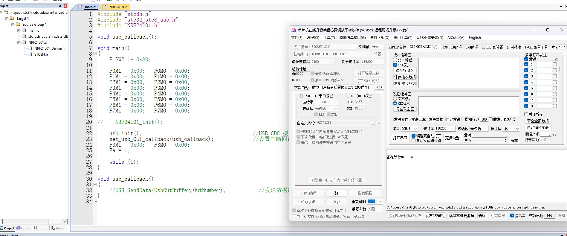

晨*** 发表于 2025-5-18 17:59
您好前辈,请教个USB不停电下载的问题
我按STC 8H说明文档里的步骤增加了main.c
看上面还是CDC,没进下载模式,应该是这个页面选项不对。
参考我之前录制的不同下载方式操作视频:
https://www.stcaimcu.com/forum.p ... 1854&pid=122981
167
600
600
发表于 2025-5-18 18:09:05 | 显示全部楼层
参考我之前录制的不同下载方式操作视频:
刚才试过了,手册里蓝色框的按钮没有写,我点了蓝色框里按钮,再下载就好了,谢谢啦

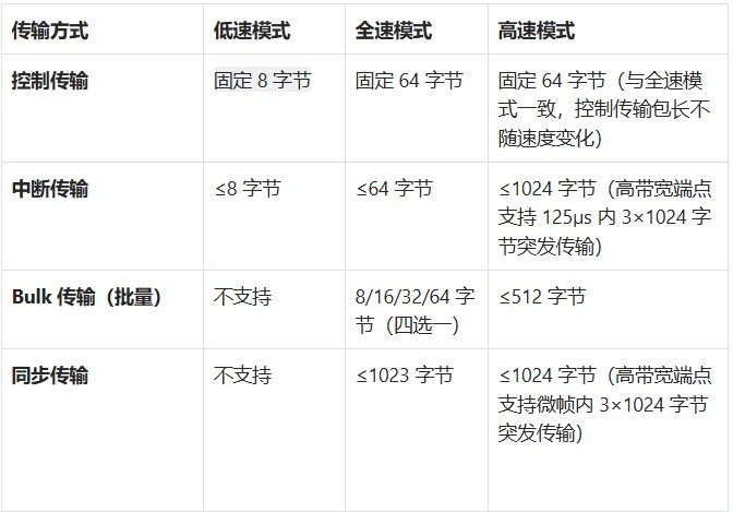

在 USB 传输中,中断传输、Bulk 传输(批量传输)、同步传输在不同速度模式下包大小范围有所不同:
参阅《Universal Serial Bus Specification》
