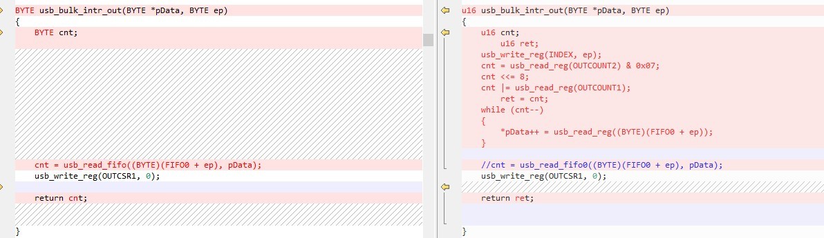

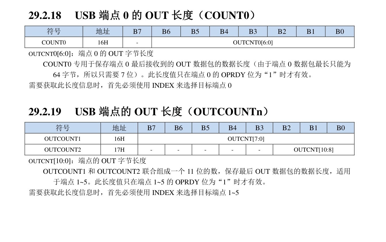

大于255字节的FIFO内容读取应使用OUTCOUNT2:OUTCOUNT1双字节:

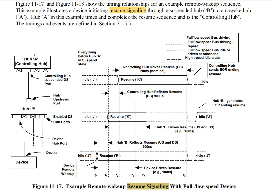

usb remote wakeup 是Device发起,层层传递,HOST接手的传递行为~
截自usb2.0文档。

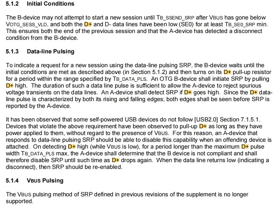

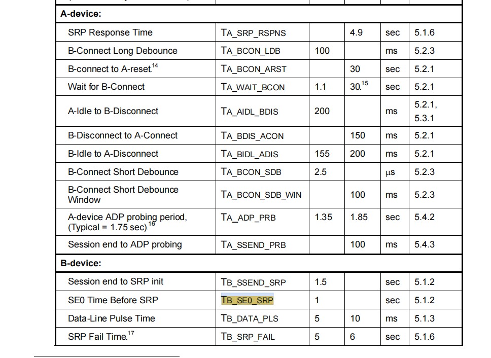

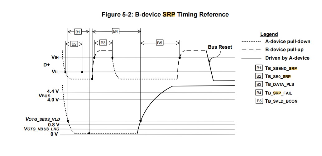

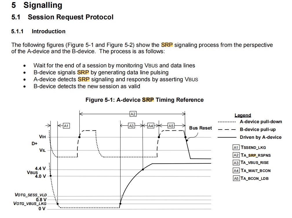

关于USB OTG SRP行为:
1.HOST和DEVICE,会话结束,皆处于挂起状态,VBUS掉电
2.DEVICE解除D+上拉,总线进入SE0状态至少1s
3.DEVICE主动发起SRP
4.The VBUS pulsing method of SRP defined in previous revisions of the supplement is no longer supported.
《usb_20.pdf》
《USB_OTG_and_EH_2-0-version 1_1a.pdf》

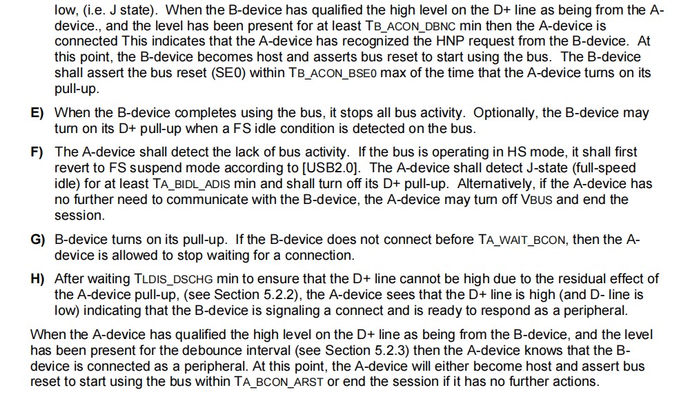

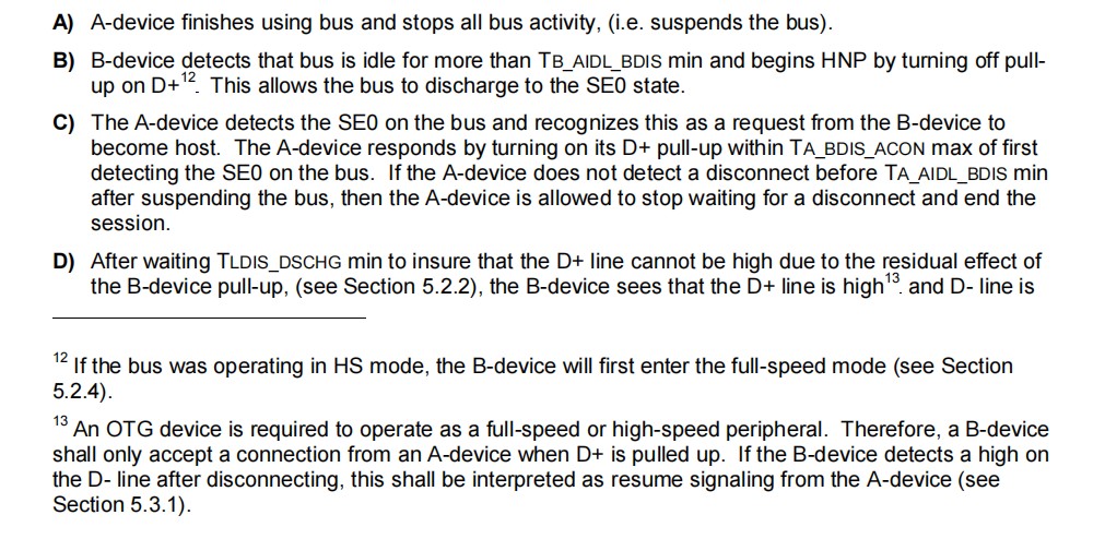

关于USB HNP行为:
1.总线挂起
2.释放B设备D+上拉,发起HNP
3.A设备检测到DISCON,但是SESS保持,拉起D+响应HNP
4.B设备HNP请求结束,清除RESET,开始枚举A设备

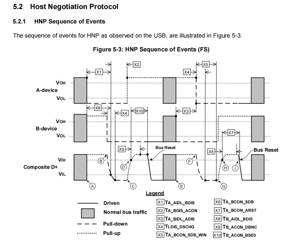

HNP时序图注释:
参数 全称/含义 对应阶段
X1: TA_AIDL_BDIS A-device Idle to B-device Disconnect(A型设备空闲到B型设备断开上拉的时间) B型设备发起HNP请求阶段
X2: TA_BDIS_ACON B-device Disconnect to A-device Connect(B型设备断开上拉到A型设备响应的时间) A型设备响应HNP请求阶段
X3: TA_BIDL_ADIS B-device Idle to A-device Disconnect(B型设备空闲到A型设备断开下拉的时间) 角色切换(B型→新主机)阶段
X4: TLDIS_DSCHG Line Disconnect to Discharge(总线断开到电平放电稳定的时间) 总线状态过渡阶段
X5: TA_BCON_SDB_WIN A-device B-connect to SDB Window(A型设备切换为外设后,新主机的SDB窗口时间) 新主机初始化通信阶段
X6: TA_BCON_SDB A-device B-connect to SDB(A型设备切换为外设后,新主机的SDB信号时长) 新主机初始化通信阶段
X7: TA_BCON_ARST A-device B-connect to Auto Reset(A型设备切换为外设后,新主机的自动复位时长) 新主机枚举阶段
X8: TB_AIDL_BDIS B-device A-idle to B-device Disconnect(B型设备检测到A型设备空闲后,断开上拉的时间) B型设备发起HNP请求阶段
X9: TB_ACON_DBNC B-device A-connect to Debounce(B型设备检测到A型设备响应后,去抖动的时间) A型设备响应HNP请求阶段
X10: TB_ACON_BSEO B-device A-connect to B-SE0(B型设备检测到A型设备响应后,强制总线进入SE0的时间) B型设备发起HNP请求阶段

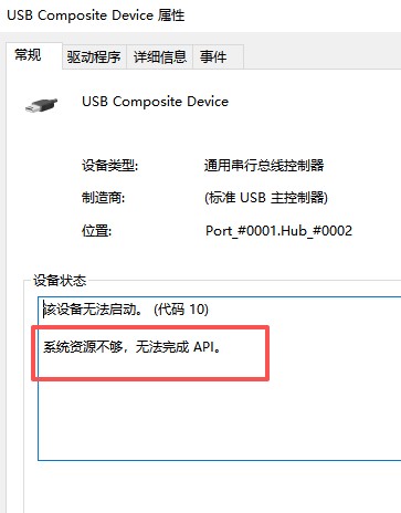

ISO端点wMaxPacketSize设置512B以上,USB枚举失败:电脑资源不足导致
