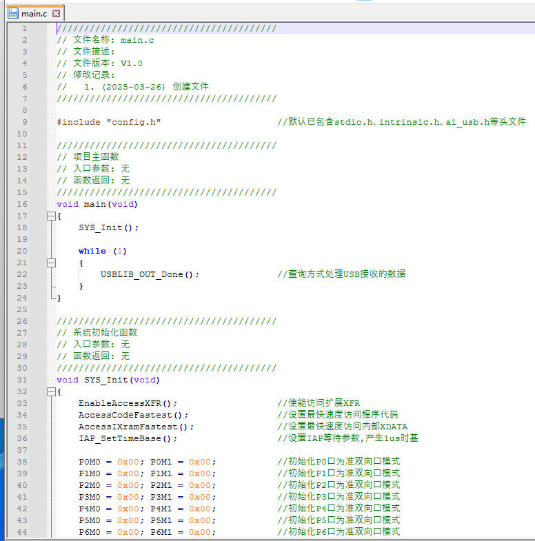

尝试了下单文件的工程, 生成工程后编译直接通过。

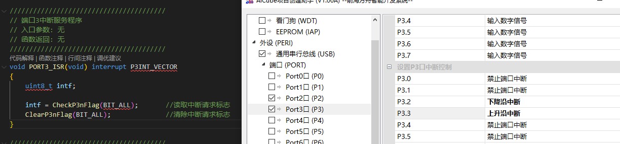

发表于 2025-3-27 12:02:50 | 显示全部楼层
刚才试了一下,生成的项目提示找不到"def.h",不知道哪个地方的操作出错了
项目.rar (51.13 KB, 下载次数: 103)
初始化如下:
需要重新导入头文件  发表于 2025-3-27 12:04

发表于 2025-3-27 12:09:14 | 显示全部楼层
有了这个工具,还要自己找个h文件导入吗?
是在AiApp-ISP里重新点下添加头文件到keil  发表于 2025-3-27 12:11

发表于 2025-3-27 12:14:42 | 显示全部楼层
哦,好了,好了。谢谢!
