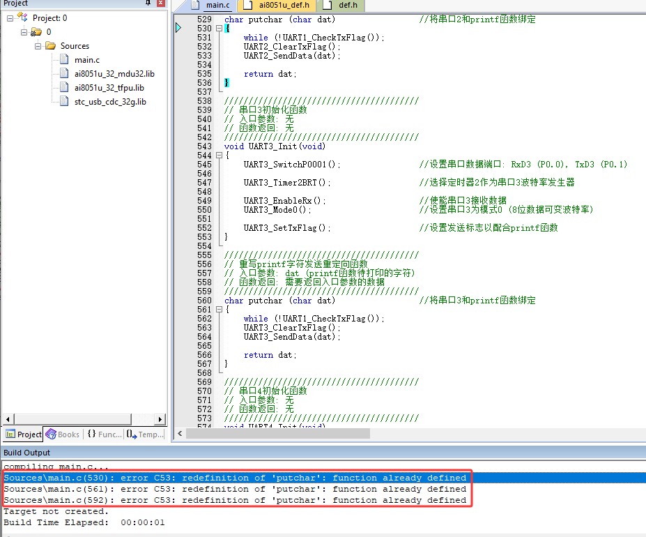

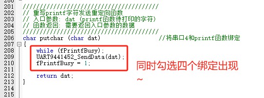

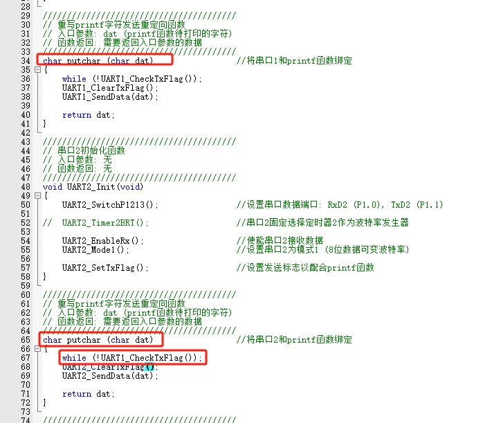

那建议先改为:创建项目前检测到目标文件夹已经有工程,提示用户会覆盖代码,否则可能造成损失~ 1.端口中断只选择了P32 P33,中断函数里用的BIT_ALL,看是否改为switch [attachimg]89610[/attachimg] 2.外部中断  详情 回复 发表于 2025-3-27 10:55
2.外部中断、IO中断、输入信号控制 这些单元看是否做逻辑互锁
P33输入模拟信号,P33外部中断失效
