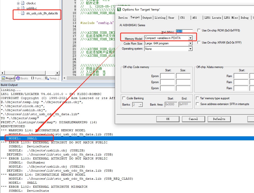

发表于 2025-5-18 21:25:32 | 显示全部楼层
必须重新安装keil驱动 是啥意思?  C251 重新安装么? 还是啥

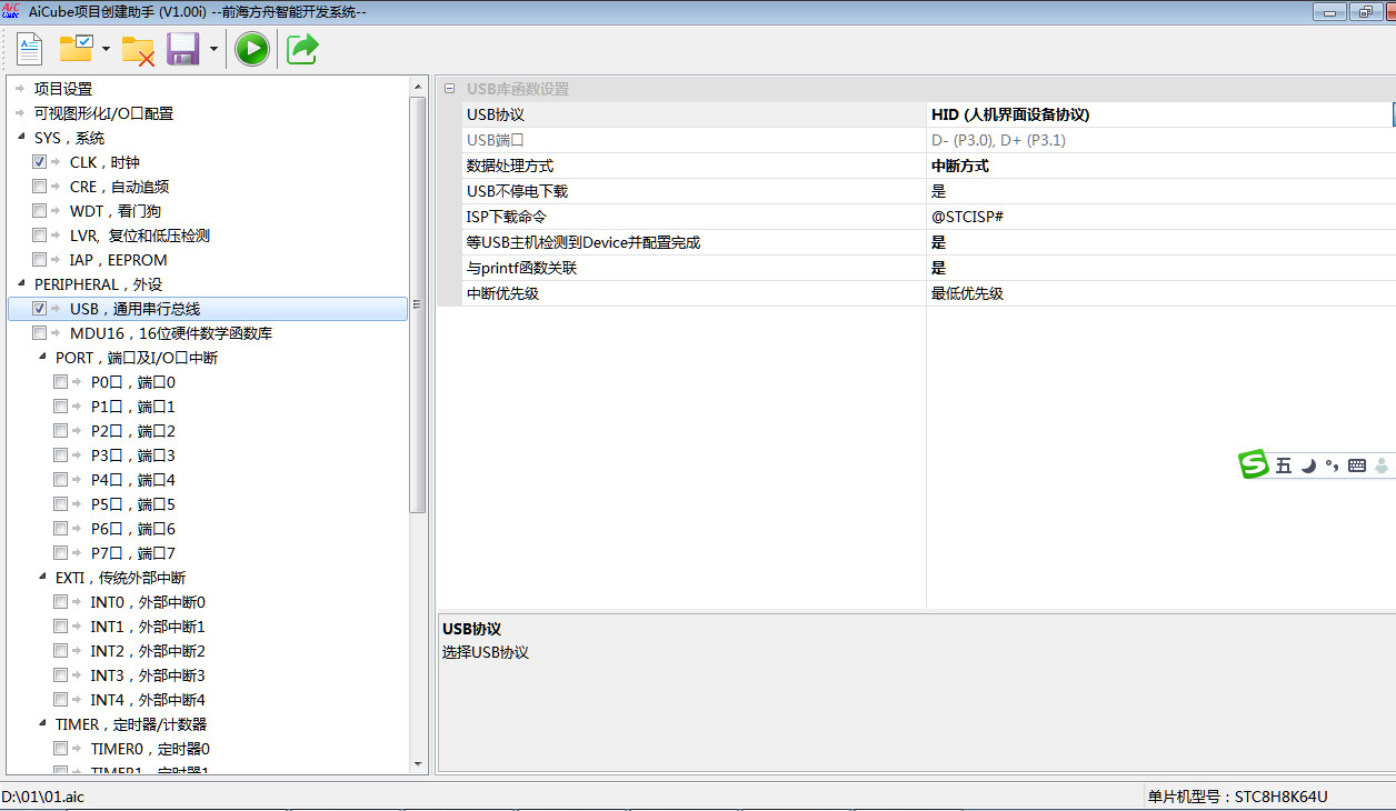

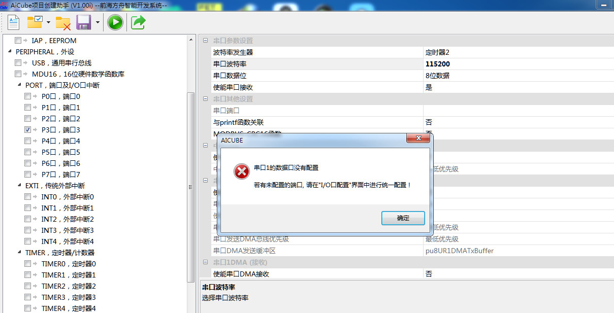

发表于 2025-5-19 09:10:03 | 显示全部楼层
xxkj*** 发表于 2025-5-18 20:14
启用串口1时,会提示得配置串口1数据端口,
  • 打卡总天数:155
  • 最近打卡:2026-07-10 18:27:46
1300
4871
4871
发表于 2025-5-19 09:20:07 | 显示全部楼层
xxkj*** 发表于 2025-5-18 20:43
芯片选择STC8H8K64U , USB HID输出 的代码编译有问题
你应该是在之前的项目基础上重新又新建项目
但之前的项目选择的是USB-CDC
下面的代码位于用户代码块中间,如下:
下次新建项目时会继续保留这写代码,从而导致你的这种错误
你可以将原的项目目录删除,或者重新新建不同项目名称测试

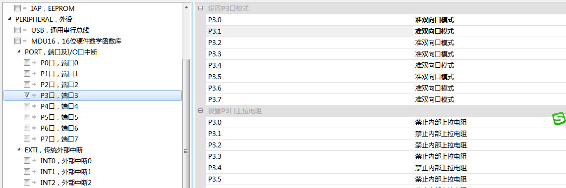

请教下~:LX51中断为什么要借用U8VECTOR变量在USER_VECTOR里中转切换,下图这样实现感觉更优雅点 [attachimg]100110[/attachimg]  详情 回复 发表于 2025-5-19 15:07

发表于 2025-5-19 15:07:31 | 显示全部楼层
但之前的项目选择的是USB-CDC
由于没有办法将PORT3_ISR定义为中断函数 也就没办法自动现场保护,以及RETI返回 所以不能直接跳转  详情 回复 发表于 2025-5-19 20:04
  • 打卡总天数:155
1300
4871
4871
发表于 2025-5-19 20:04:36 | 显示全部楼层
中断函数与普通函数最大的3点区别:
1、硬件自动执行
2、自动进行现场保护
3、RETI返回
如果是在汇编代码中直接跳转
只能实现上面的第1条
或许使用LCALL+RETI也可以实现第3条
但第2条想不出好方法
所以只能使用现在的间接跳转的方式
请教:不知您是否有更好的解决方法?
