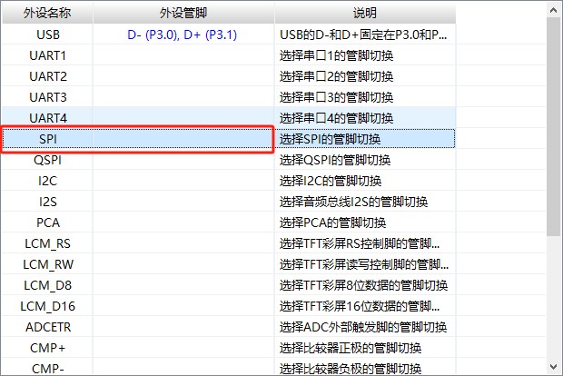

发表于 2025-5-17 11:17:34 | 显示全部楼层
SPI引脚的保存功能失效。下次打开工程配置无了~
测试了一下,确实无法保存设置 后续修正。  详情 回复 发表于 2025-5-18 15:02
