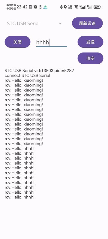

安卓App与Ai8051U擎天柱开发板通讯:
功能说明:
1. 初始化界面时,绑定UI控件各自事件
2. 点击刷新按钮,重新加载所有USB设备并更新spinner组件
3. 选择一个设备后点击连接按钮,建立与设备的通信链接
4. 在发送报文输入框中输入要发送的报文内容,点击发送按钮
5. 报文经过C++底层库,添加“Hello,”前缀后发送给设备
6. 设备接收到报文后返回原文,在底部显示区域展示
7. 软件打印的消息也在底部显示区域展示
8. 断开设备和软件退出时释放资源

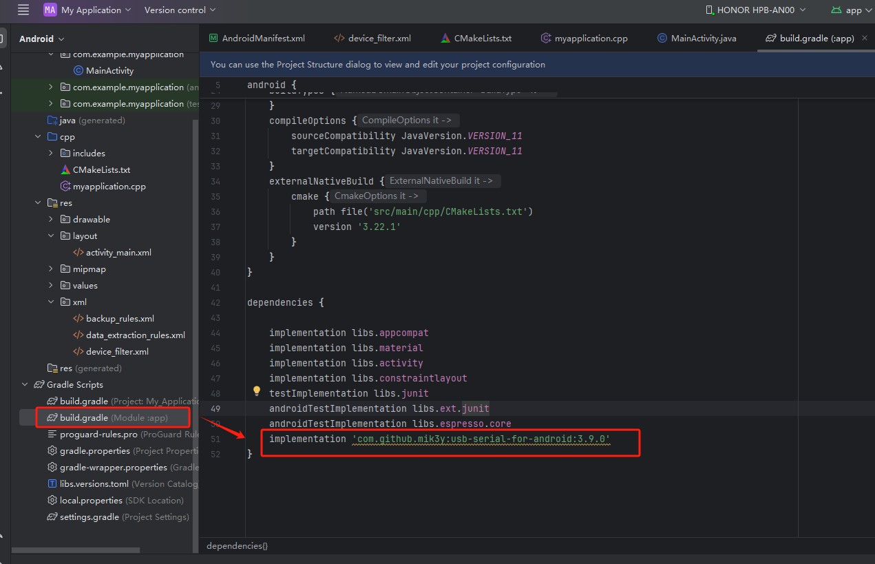

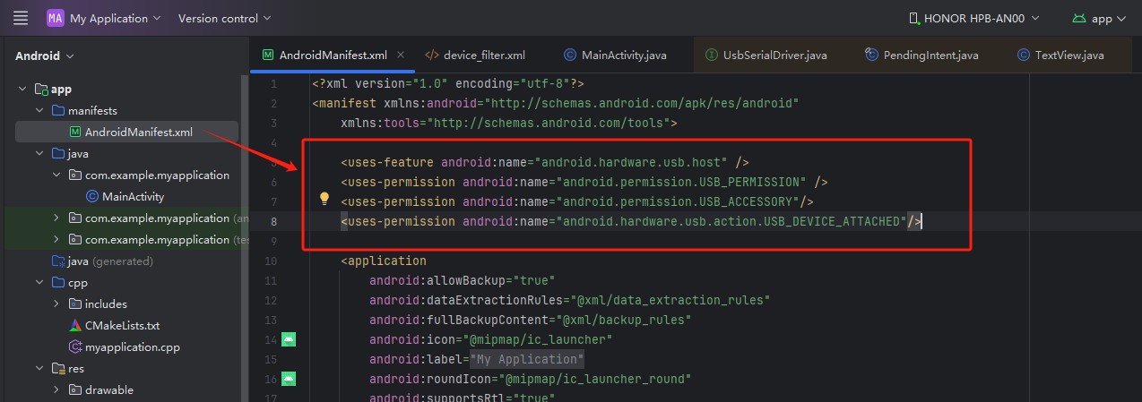

开发关键点:
1.注册安卓USB权限
2.注册设备vid+pid过滤器,这样插入设备会提示用户用此APP打开
3.加载三方usb-serial库(基于MIT协议)
4.待连接的设备烧录USB-CDC固件,并支持echo模式,即发送什么返回什么
最终效果截图:
