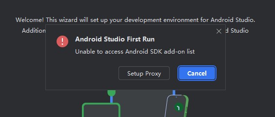

4. 安装sdk
启动Android Studio
下面这里点cancel即可
自定义sdk放置路径选custom(注意SDK需要空间较大,几十GB级别)
安装sdk和虚拟机
点Accept,Finish等待下载完成

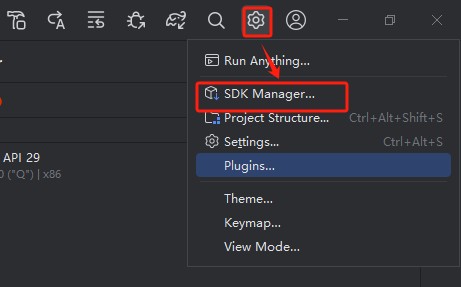

 楼主| 发表于 2025-3-21 15:46:02 | 显示全部楼层

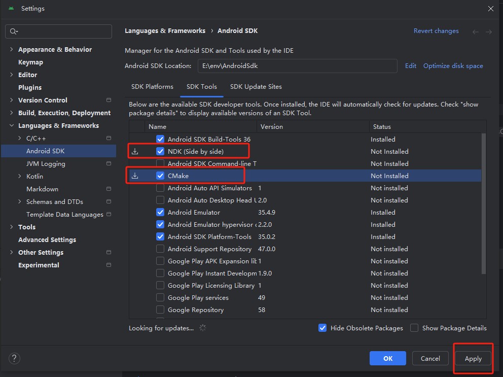

NDK安装:
123

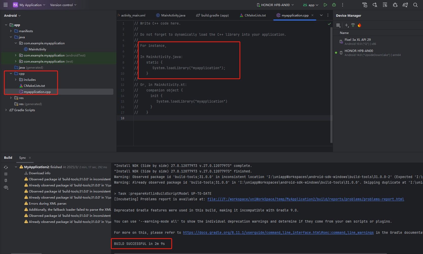

 楼主| 发表于 2025-3-21 15:46:03 | 显示全部楼层

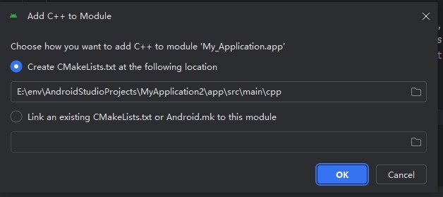

关联C++文件:
1.右键点击项目,选择添加C++ Module
等待gradle config完成,注意项目结构下多了个cpp文件夹
2.修改界面
界面上自带的TextView组件声明id为textLabel
添加一个button
添加一个输入框

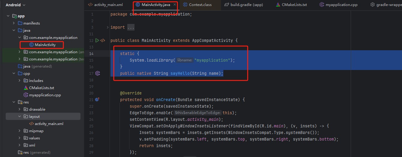

3.修改java代码
native函数调用C++代码
  1. static {
  2.     System.loadLibrary("myapplication");
  3.     }
  4.     public native String sayHello(String name);

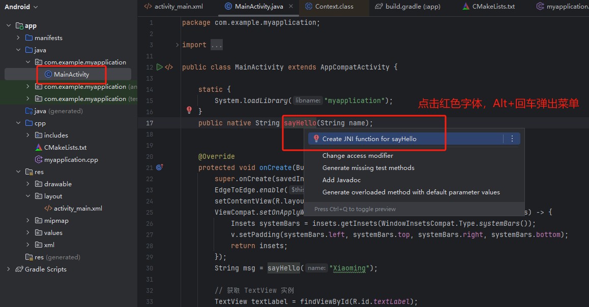

4.修改C++代码,实现native函数
ide自动定义C++函数,添加实现
  1. #include <jni.h>
  2. #include <string>
  3. extern "C"
  4. JNIEXPORT jstring JNICALL
  5. Java_com_example_myapplication_MainActivity_sayHello(JNIEnv *env, jobject thiz, jstring name) {
  6.     // 检查传入的 name 是否为 nullptr
  7.     if (name == nullptr) {
  8.         return env->NewStringUTF("Hello, World!");
  9.     }
  10.     // 将 jstring 转换为 C++ 的 std::string
  11.     const char *nativeName = env->GetStringUTFChars(name, nullptr);
  12.     if (nativeName == nullptr) {
  13.         return env->NewStringUTF("Hello, World!"); // 内存不足时的默认返回
  14.     }
  15.     std::string greeting = "Hello, " + std::string(nativeName) + "!";
  16.     // 释放字符串资源
  17.     env->ReleaseStringUTFChars(name, nativeName);
  18.     // 将 C++ 字符串转换回 jstring 并返回
  19.     return env->NewStringUTF(greeting.c_str());
  20. }
保存

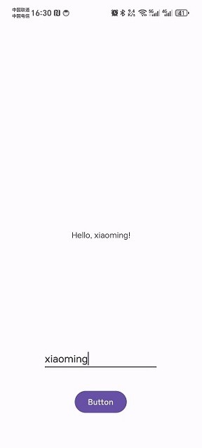

 楼主| 发表于 2025-3-21 15:46:05 | 显示全部楼层
NDK调用调试:
