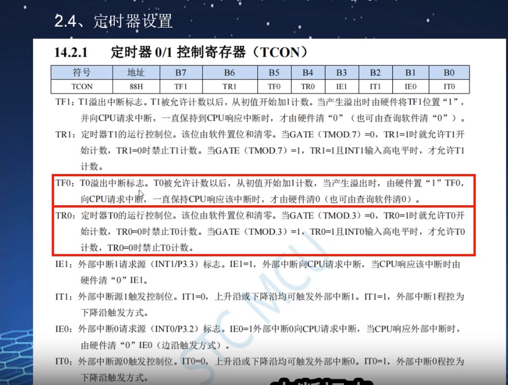

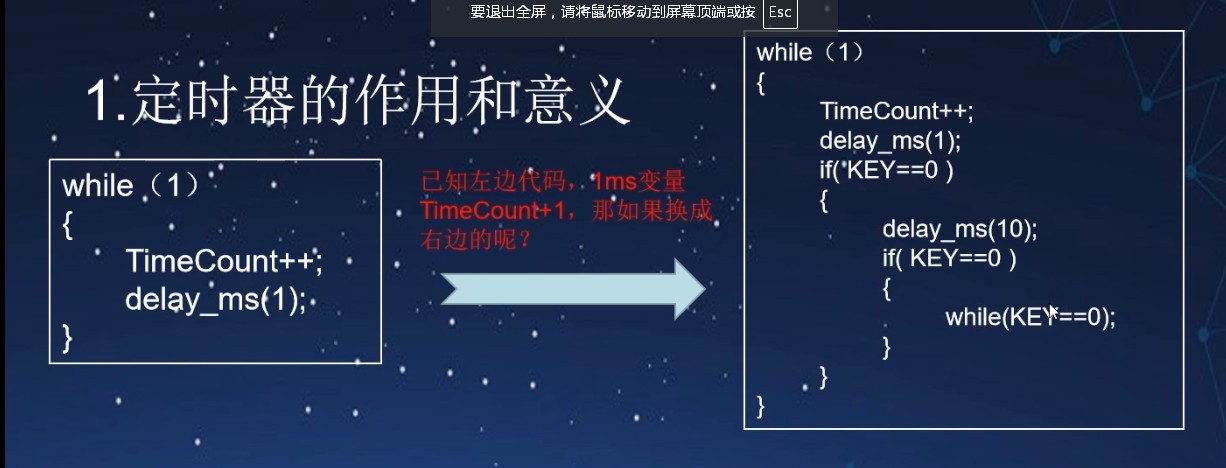

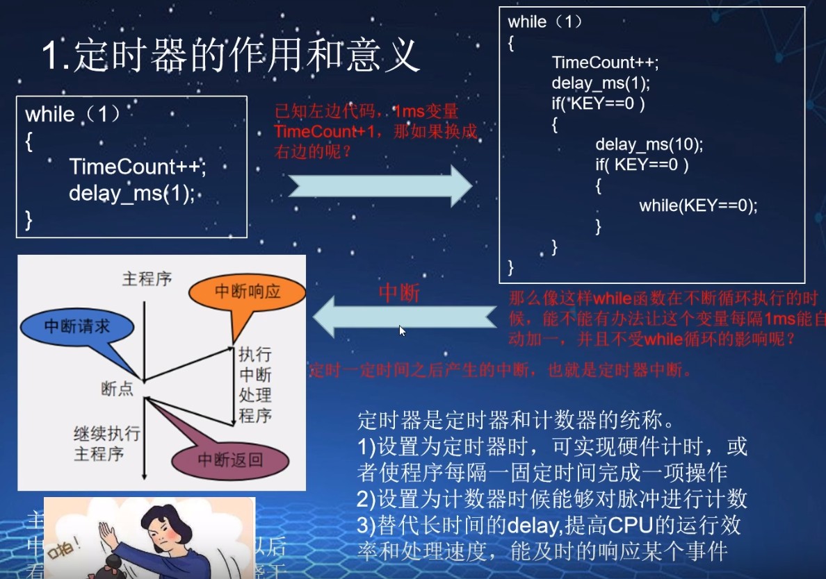

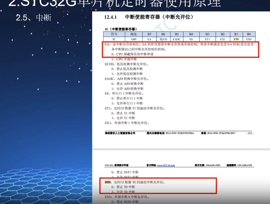

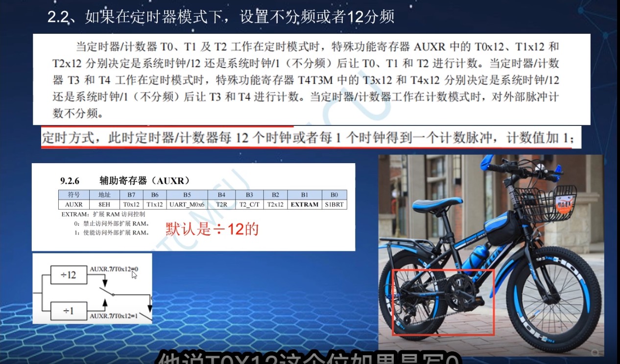

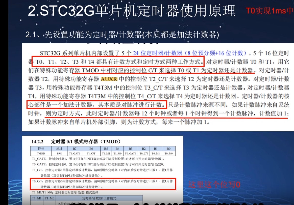

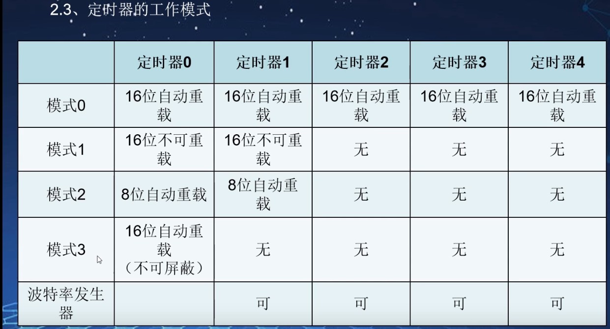

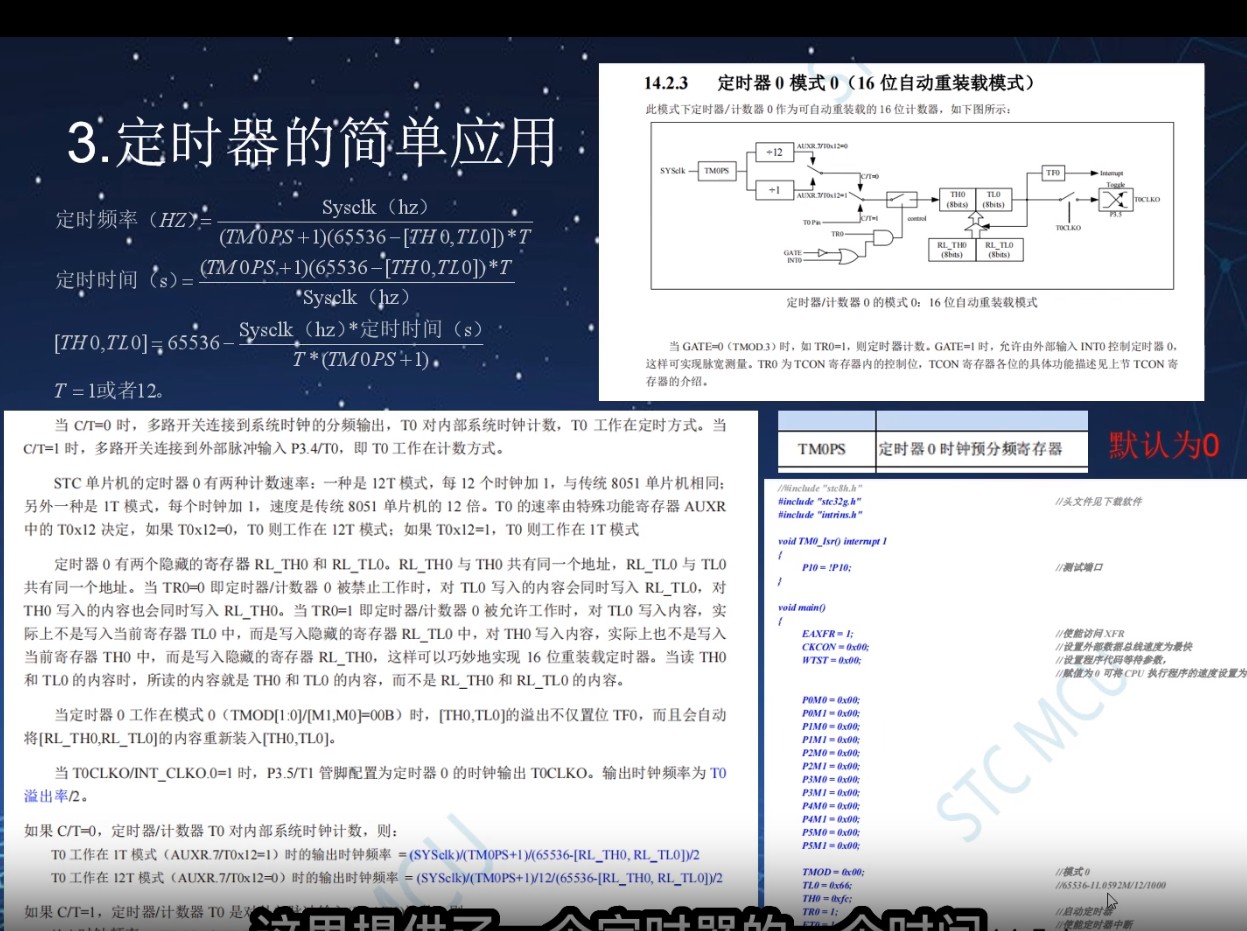

第11集,定时器的学习记录

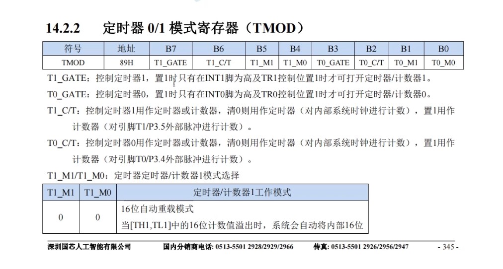

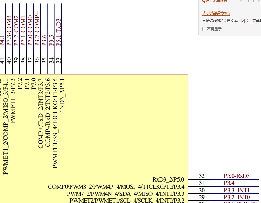

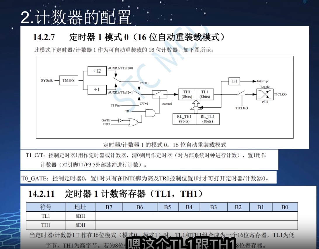

第12课计数器的学习和记录
设置为外部中断,p3.5脚接通后外部脉冲,产生中断,
计算外部脉冲的数量后。本例是中断发生后,led灯点亮。
中断的控制键由图中相应的脚位确定。
p3.2是int0的控制脚;
p3.3是int1的控制脚;
p3.5是T1的控制脚;
p3.6是T2的控制脚;

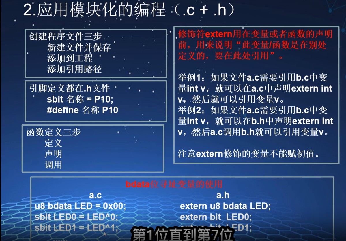

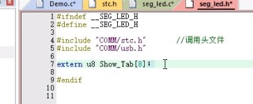

第13课学习记录
增加extern定义,可以让函数进行外部调用:如
static,静态变量,在函数运行期间只赋值一次,
再次运行到此函数时,不再赋值。
把函数的头文件和程序分开,这样可以清晰过程,
定义可以改,程序本身可以不用去动。
这里有个问题,关闭管脚时,一般都是设置为高电平1,这里怎么
设成2也可 以运行啊?@冲哥

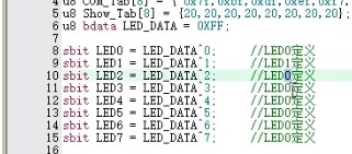

第13集中的学习记录
*定义了bdata的数据格式后,可以用sbit进行调用其成员
*用alt+shift可以进行列选

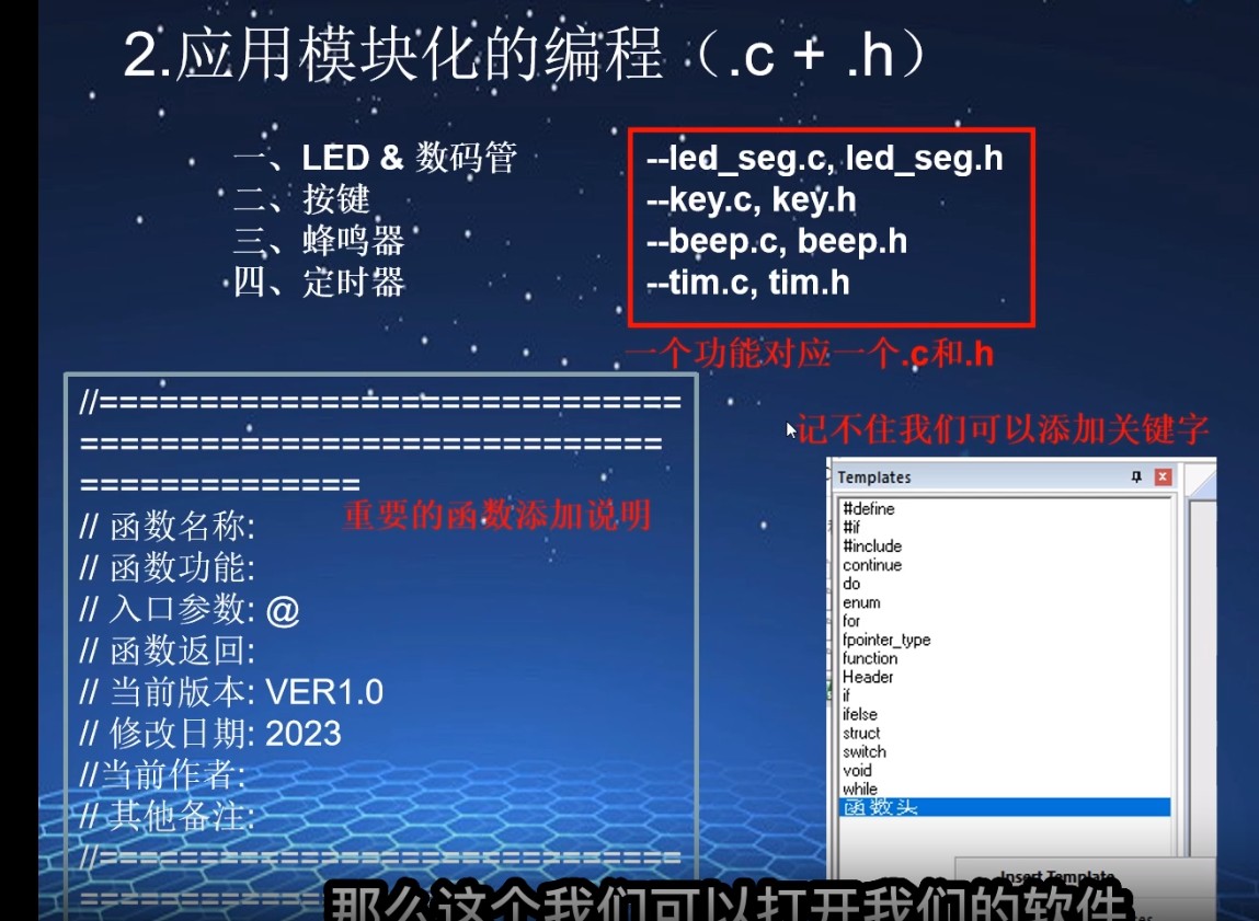

第13集终的学习记录
运用模块化编程的方法,建立了beep,key,led,seg的c和h文件。
建立了10ms的定时器,减少程序中delay,while等的出现
